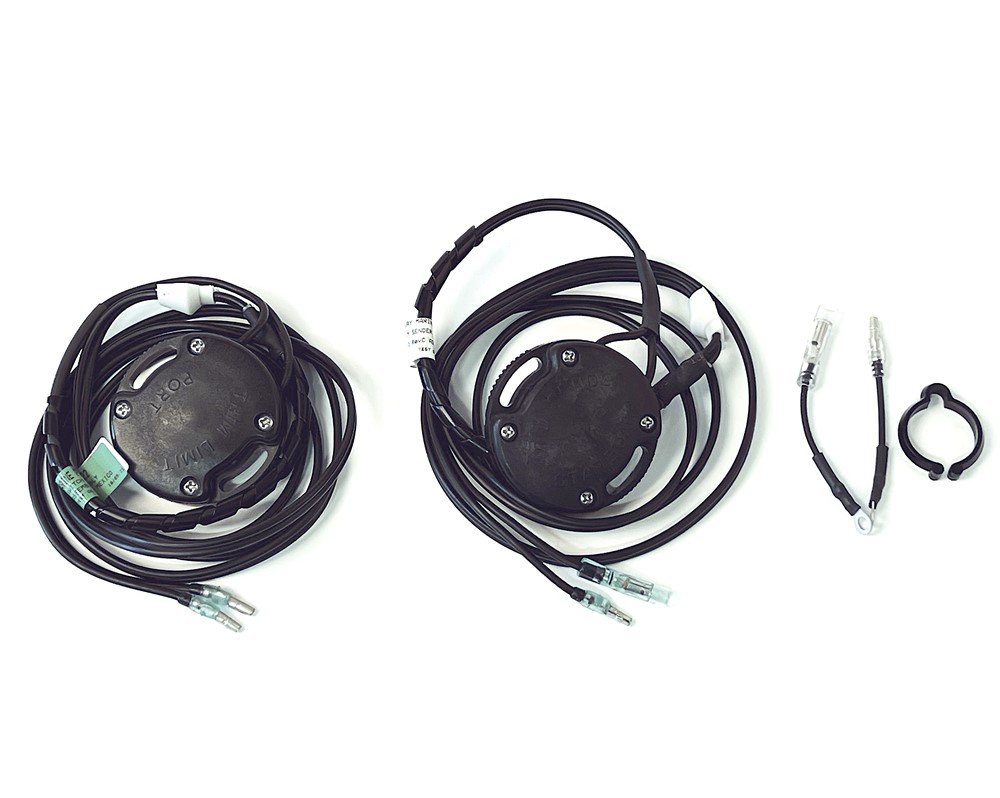

patrikflink 953 Postad 11 Oktober , 2022 2 timmar sedan skrev Gfreddy: Hej Har en Mercrusier inombordare med Tilt problem.... När jag sjösatte hade jag problem att tilta ner.....lyckades efter många försök. Vågade inte tilta upp under säsongen, tog upp båten för någon vecka sedan och tiltade upp utan problem! Men nu går det inte att tilta ner mer än 2-3 cm, upp inga problem. Det "surrande ljudet" är klart dovare när jag tiltar upp än ner. Jag har fyllt på olja då det inte var fullt i behållaren men det hjälpte inte 😞 HJÄÄÄÄLP Förklarar enkelt. Till vänster och höger på drevet så har du svarta puckar, dessa jobbar i symbios med drevtilt. Den till höger går till givare (display, mätare) och den till vänster bestämmer hur högt du kan trimma. Troligtvis behöver du byta dessa då bleck har gått sönder i dom. 1 Dela detta inlägg Länk till inlägg Dela på andra webbplatser
Gfreddy 9 Postad 11 Oktober , 2022 Stort tack!!! vet du vad dom heter? annars kan jag säkert förklara för butiken vad jag behöver med din oerhört klara beskrivning Dela detta inlägg Länk till inlägg Dela på andra webbplatser
Gfreddy 9 Postad 11 Oktober , 2022 3 minutes ago, Gfreddy said: Stort tack!!! vet du vad dom heter? annars kan jag säkert förklara för butiken vad jag behöver med din oerhört klara beskrivning Hittade på nätet Trimgivare/Trimsändare heter dom 🙂 1 Dela detta inlägg Länk till inlägg Dela på andra webbplatser
patrikflink 953 Postad 11 Oktober , 2022 9 minuter sedan skrev Gfreddy: Hittade på nätet Trimgivare/Trimsändare heter dom 🙂 Att byta dom är enkelt, men man bör vara 2 när dom ska kalibreras (en som tittar och kör knappen och en som vrider på trimsändarna). Se till att SB och BB sätts rätt. Nu kommer det jobbiga, att dra kablarna kräver mera jobb, bort med drev osv. Men det går enkelt att kapa dessa och köra med blå krympkabelskor (har haft det nu i 3 år). Se till att rätt kabel sitter på rätt kabel, alltså mixa inte ihop dom. Lycka till. Dela detta inlägg Länk till inlägg Dela på andra webbplatser

Gfreddy 9 Postad 11 Oktober , 2022 1 hour ago, patrikflink said: Att byta dom är enkelt, men man bör vara 2 när dom ska kalibreras (en som tittar och kör knappen och en som vrider på trimsändarna). Se till att SB och BB sätts rätt. Nu kommer det jobbiga, att dra kablarna kräver mera jobb, bort med drev osv. Men det går enkelt att kapa dessa och köra med blå krympkabelskor (har haft det nu i 3 år). Se till att rätt kabel sitter på rätt kabel, alltså mixa inte ihop dom. Lycka till. Japp tittade på Youtube och det såg inte helt enkelt ut att komma åt muttern där kablarna går igenom och dessutom fixa kablarna.....undra om man löser det?? Dela detta inlägg Länk till inlägg Dela på andra webbplatser

Gfreddy 9 Postad 12 Oktober , 2022 13 hours ago, patrikflink said: Att byta dom är enkelt, men man bör vara 2 när dom ska kalibreras (en som tittar och kör knappen och en som vrider på trimsändarna). Se till att SB och BB sätts rätt. Nu kommer det jobbiga, att dra kablarna kräver mera jobb, bort med drev osv. Men det går enkelt att kapa dessa och köra med blå krympkabelskor (har haft det nu i 3 år). Se till att rätt kabel sitter på rätt kabel, alltså mixa inte ihop dom. Lycka till. Okey menar du att jag behåller dom gamla kablarna då... Dela detta inlägg Länk till inlägg Dela på andra webbplatser
patrikflink 953 Postad 12 Oktober , 2022 2 timmar sedan skrev Gfreddy: Okey menar du att jag behåller dom gamla kablarna då... Du klipper dom från utsidan och skarvar, så ja på din fråga. 1 Dela detta inlägg Länk till inlägg Dela på andra webbplatser
