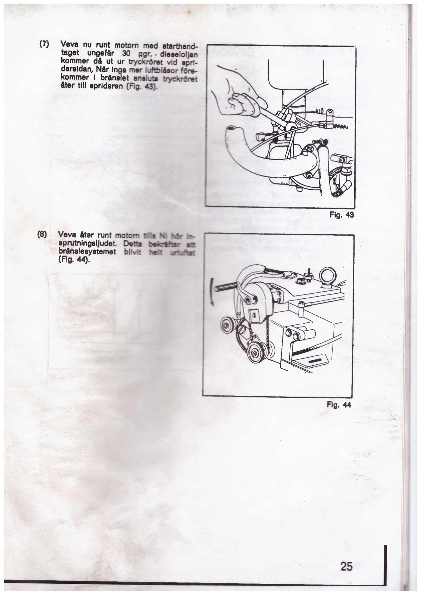

Algot_R 17 Postad 8 Oktober , 2022 Hej, Jag har en Virbosnipa med Yanmar YSB8-e. Båten är till salu! Lufta systemet måste man göra lite då och då. Och det har hjälpt vid motorstopp. Speciellt om du kört tomt och bränslet tagit slut. Problemet med smuts i tanken löste jag enkelt - Jag bytte ut tanken mot en lös tank från Biltema och använder inte båtens inbyggda tank. Bifogar några sidor ur handboken. Jag har bara gjort punkt 1, 2, 3 och 4 . Dela detta inlägg Länk till inlägg Dela på andra webbplatser
Gualof 1 Postad 8 Oktober , 2022 Har också virbosnipan.jaså det räckt för dig med fyra första punkterna.trodde man måste fortsätta till spridaren.men då sitter det luftskruv då på insprutningspumpen?eller måste lossa något rör? Dela detta inlägg Länk till inlägg Dela på andra webbplatser
Gualof 1 Postad 10 Oktober , 2022 Kom bara till första punkt i luftningen.öpnnade luftskruven några varv på filtret från tanken,men där kom inte en droppe diesel.filtret verkade va Mahle 17w06,men hittar inget sånt på google.kom på när jag kom hem,att jag inte hade tändningen på,sitter ju en elpump en bit ifrån filtret,så den måste kanske va igång då..? Dela detta inlägg Länk till inlägg Dela på andra webbplatser
