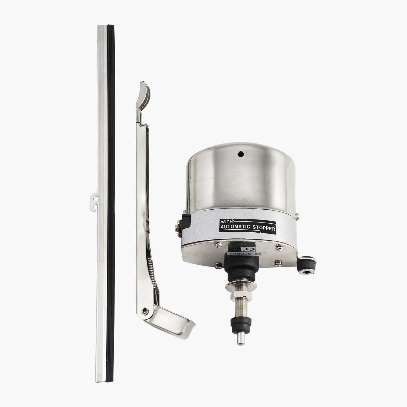

Gissningsvis är det en sådan här du skall ha?
Den finns hos Biltema, sannolikt även (till högre pris) hos  Seasea och Hjermans.
Biltemas torkararm är inget vidare, det finns andrdra och bättre, se till att få tag i en arm som man kan fästa vanliga torkarblad till bilar på, då får du ett torkarblad som är bättre och billigare. Men din nuvarande torkararm kanske duger ett tag till?
Bosch torkarblad är bäst! Jag misstänker att bladet kan vara 30 cm, och sådana finns det ju flera olika av, vanligtvis till bakrutetorkarna på personbilar.
Var uppmärksam på torkarmotorns utgående axel, längden och tjockleken kan skilja sig år mellan olika fabrikat.
Om det inte är den torkarmoton på bilden, har Biltema även en kraftigare, som är en kopia av Roca eller American Bosch, även den betydligt billigare än de som båttillbehörsbutikena säljer. Och den funkar bra, jag har sedan några år tillbaka två sådana (och en original American Bosch) som jag är väldigt nöjd med.

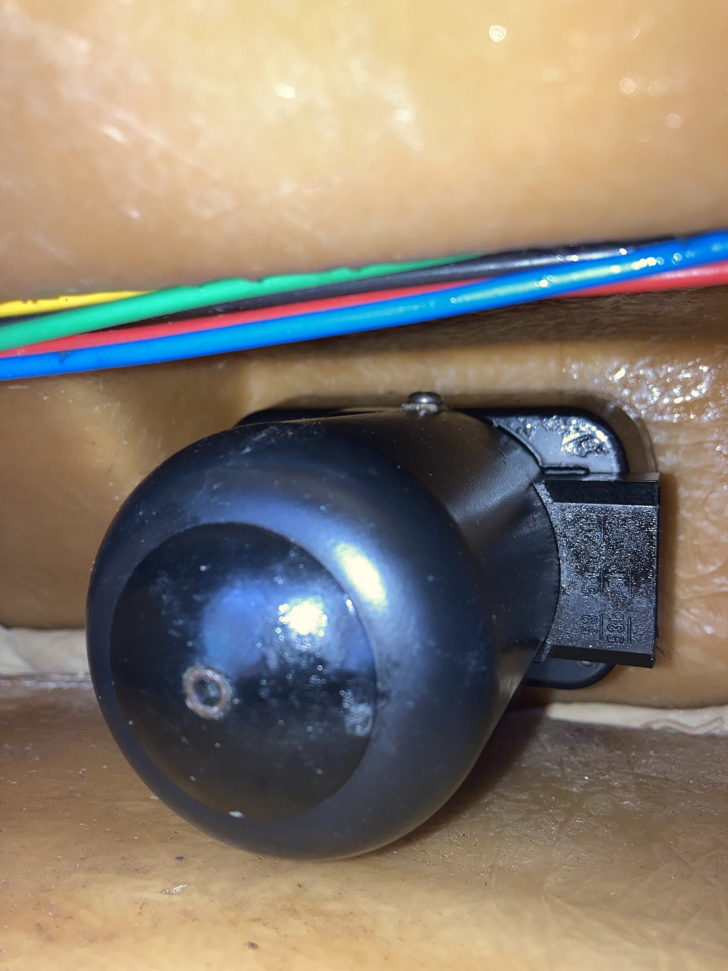

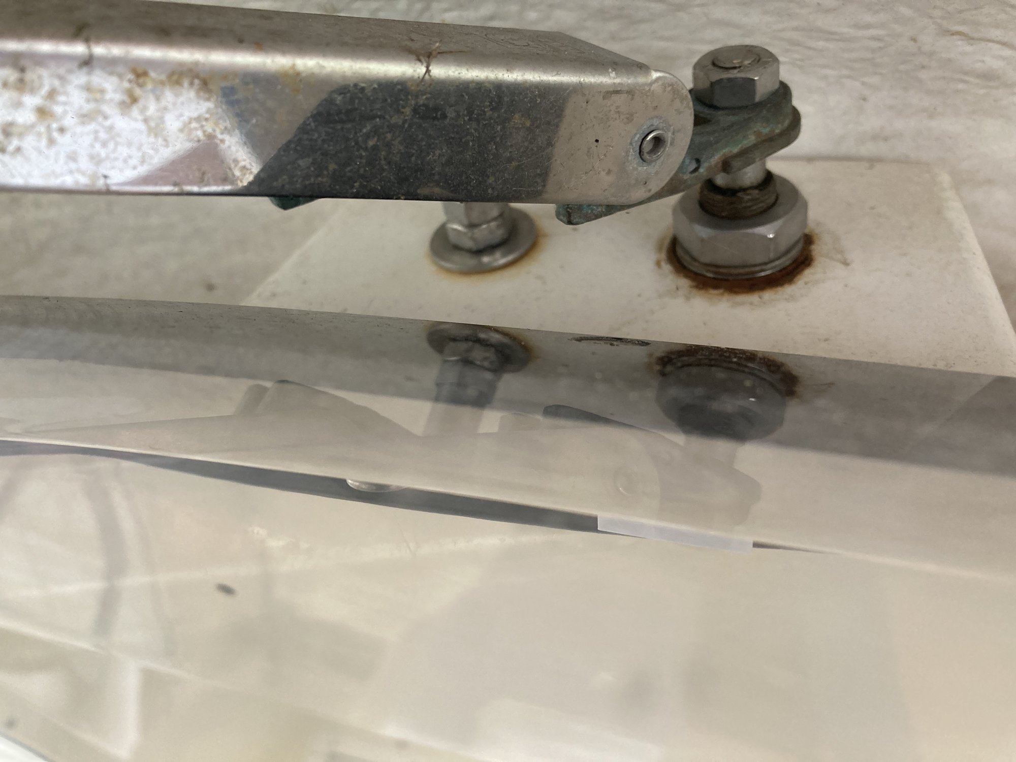

Uppskattas väldigt mkt. Bifogar bilder, men jag får montera ned motorn men det är lite skruvning först. Då det är 2 axlad arm så kanske det inte passar. isf byta båda sidorna?  Ja ett fint höstarbete framför mig;)

Ja jag tog lite bilder på plats. Är säkerligen inte tillräckligt. Får montera bort den för att få bättre klarhet.

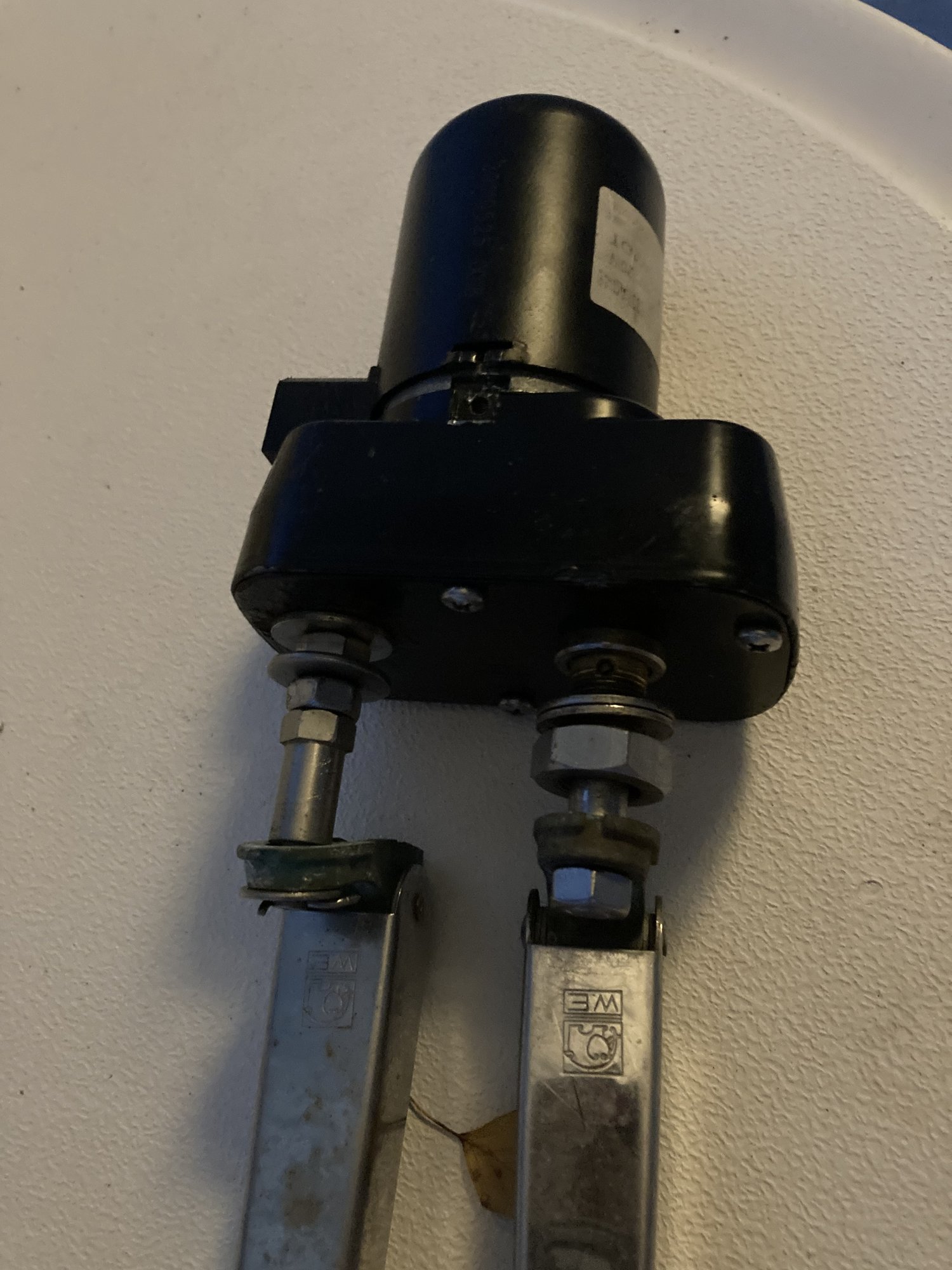

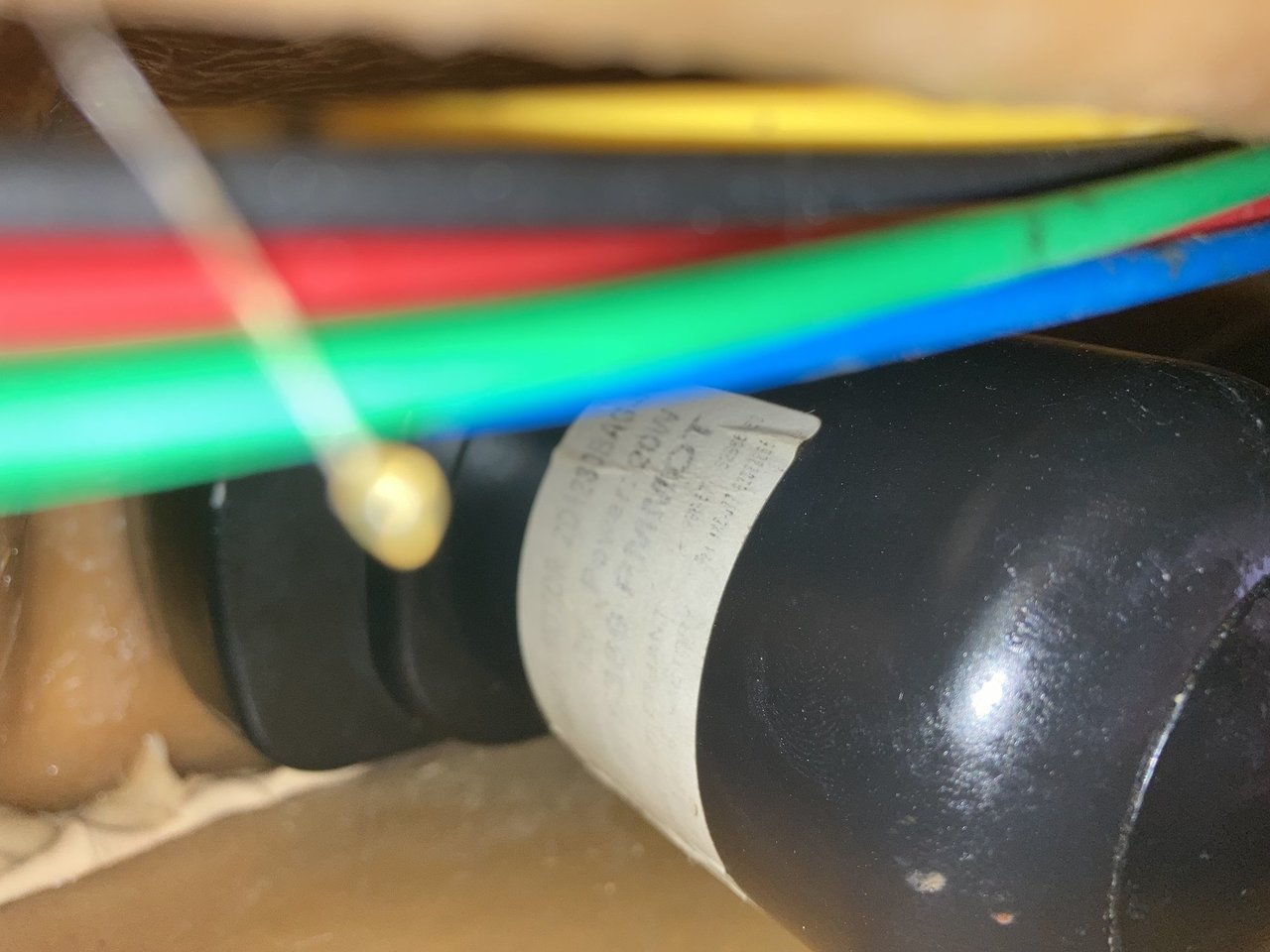

Nu har jag monterat ned den. Stort tack att du tar dig tid🙏
En sådan tror jag aldrig att jag sett. Det sitter en märkning på själva motorn, kan man läsa vad som står på den?

Ett alternativ kan vara att köpa Biltemas stora torkarmotor, och en parallellarm från Erlandssons brygga. Det var så jag gjorde. Jag har tre vindrutor, men hade bara en torkare på rutan i mitten.
Dubbelaxelarrangemanget finns i en platta på armarna, det behövs då bara en utgående axel på motorn.
Ett annat billigare och kanske bättre alternativ är ju att plocka isär den befintliga motorn med växellåda och se om den är möjligt att reparera.
Ett vanligt fel är att fukt letar sig in mellan utgående axel och hylsan eller röret som den löper i. Då rostar det och och axeln fastnar. Det skall ju sitta en ”plupp” en tärning längst ut på hylsan som skall hindra vatten att leta sig in. Pluppen torkar och spricker med tiden, då blir det som det blir…
