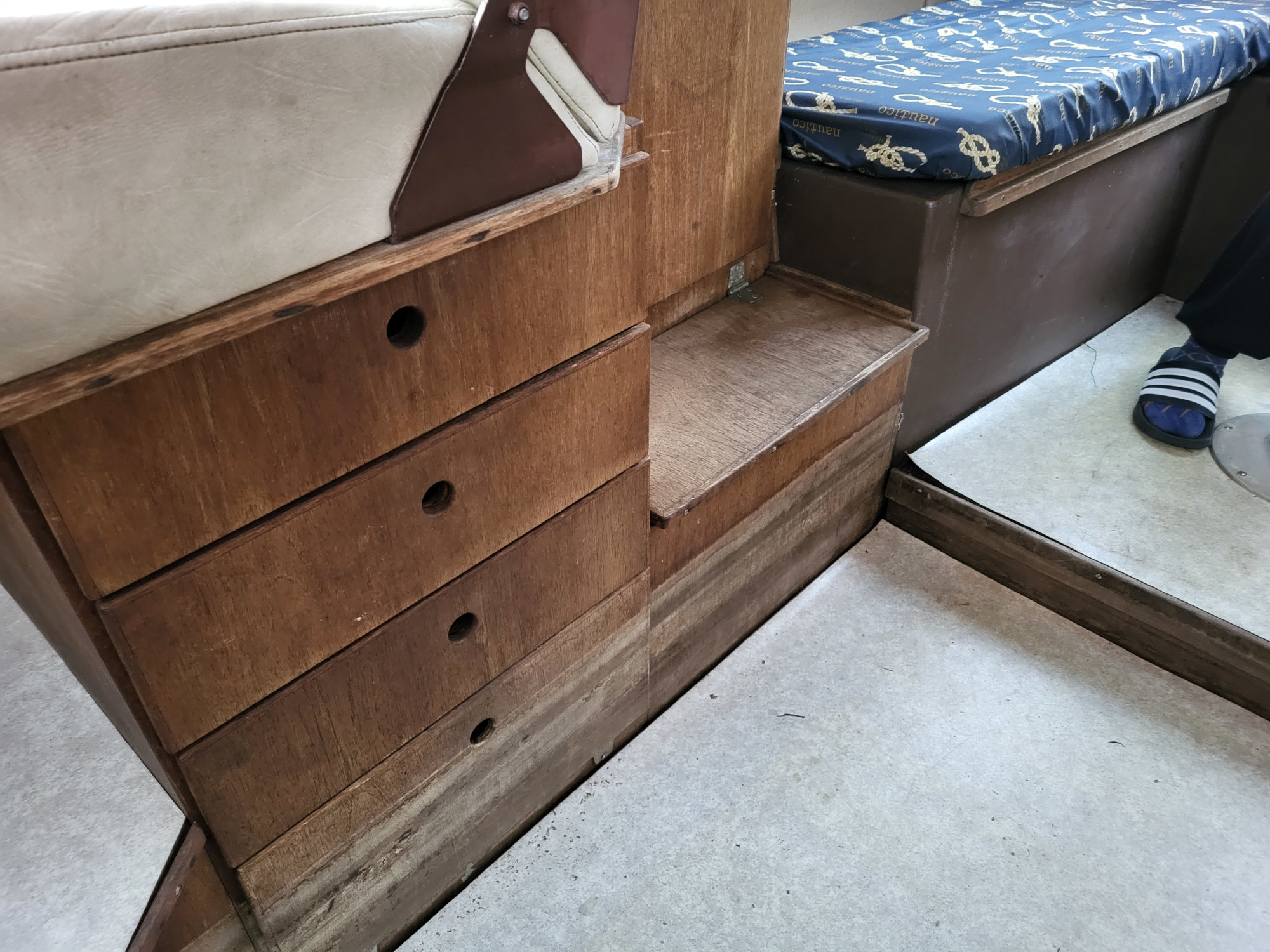

Båten vi köpt är att klassa som mer eller mindre ett vrak. Hon ser fin ut vid en första anblick med snyggt skrov och relativt nytt kapell. Men hon har stått övergiven en period med vatten upp till ett par decimeter över durkarna vilket syns tydligt på inredningen. Så invändigt är det ingen vacker syn.
20220911_190601.thumb.jpg.62ae5841981f5265a71928afa42ead46.jpg20220911_190606.thumb.jpg.b335414a2b523ad1e2d6af34f3108cbe.jpg
Självklart är det blött under plastmattorna och luktar allmänt fuktigt i båten.

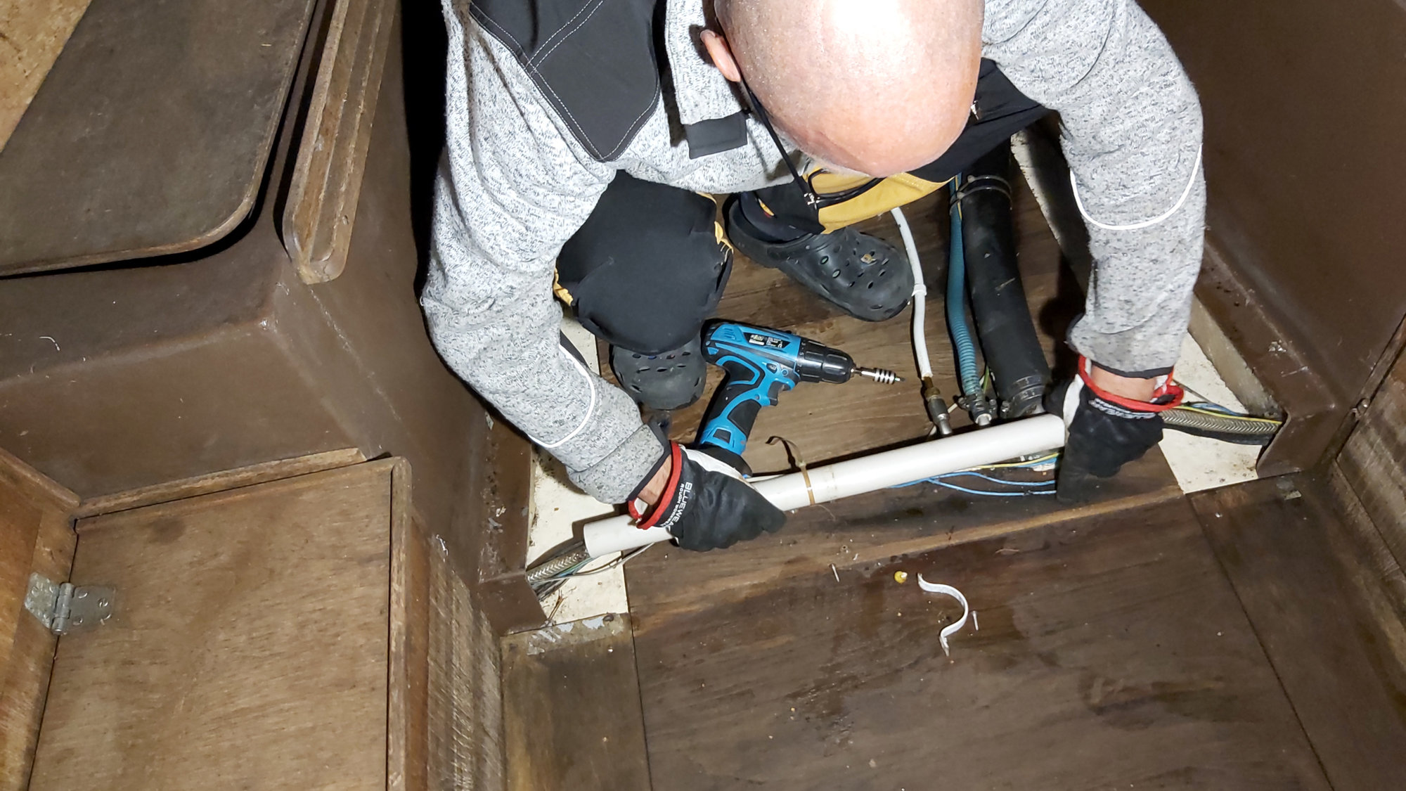

En sak vi direkt konstaterade var att durken i salongen, eller förpiken som vi kallar den, är helt delaminerad där man sätter ner foten. Under durken är det också helt klart vatten som står. Vi drog bort mattan och borrade ett 110 mm hål i durken för att se vad som döljer sig här. Mycket vatten var det och durken är som sagt delaminerad och fyllnadsmaterialet är helt uppblött och kan kramas ur.

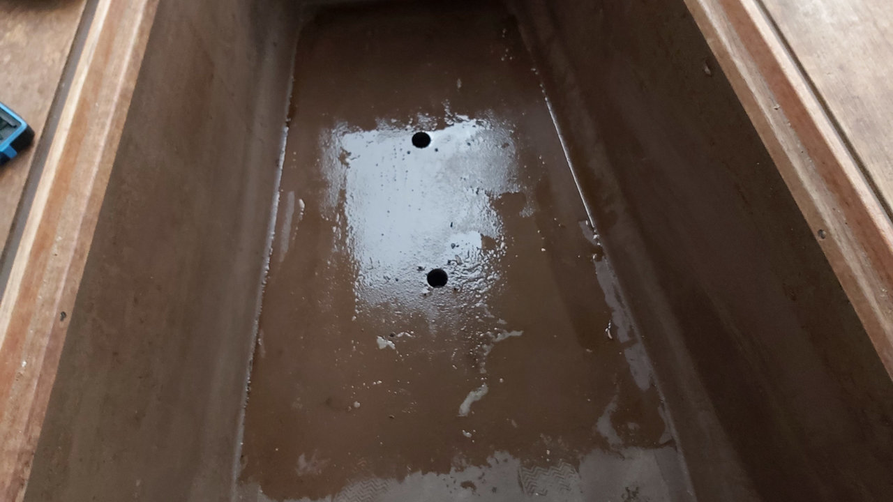

På varje sida om tanken står inredningen på en varsin durkskiva. Det börjar gnaga lite i mig vad som finns under den? Ett hålrum, mer vatten, ruttet äckel eller något annat? Efter att ha undersökt den närmare bestämde vi oss för att försöka ta bort inredningen också, vilket var lättare än vi trodde. Då visade det sig att flyttankarna som jag innan konstaterat är torra invändigt täcker hela sidan och durkskivan som inredningen står på står rakt på dem.
Känns skönt för förutom durken i ruffen har vi inte hittat något strukturellt som är dåligt men vi skall väl inte ropa hej än.

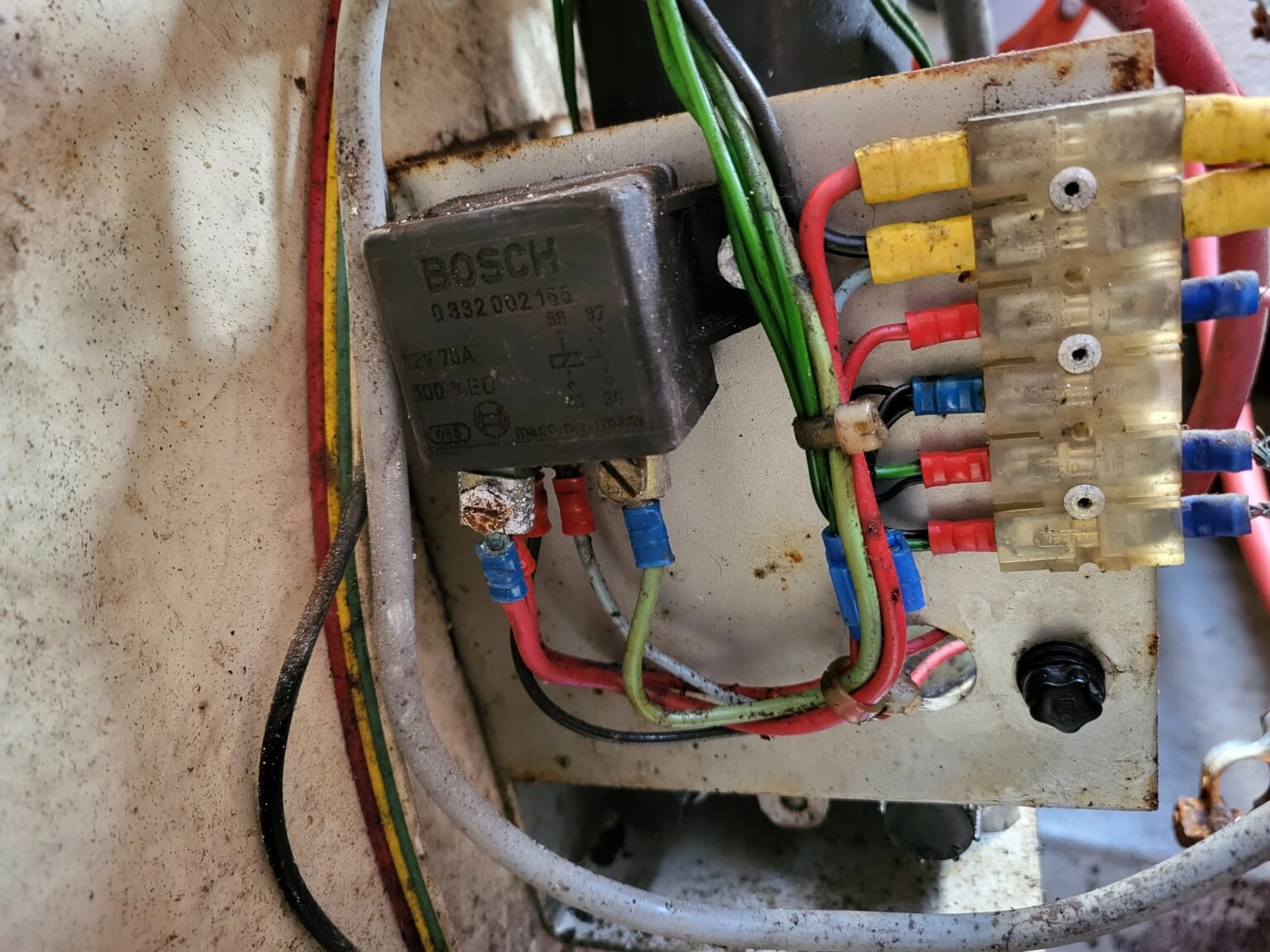

På vår båt fungerar inte Proboxen som så mycket annat. Den verkar dock inte har varit dränkt men när man kör den händer inte mycket. Det klickar till i den men inget mer händer när man drar reglaget upp och ner. Probox verkar dock enkel i konstruktion och borde gå att laga och använda många år till. De mekaniska delarna verkar i alla fall så gott som outslitliga.
Min första tanke var att klicket tyder på att motorn är paj eller i alla fall har kärvat ihop vilket vore mindre bra. Men när jag drar spaken upp och ner så noterar jag att det är två olika klick, inte ett och samma. Det ger mig lite hopp eftersom motorn borde styras av ett och samma ”klick”. Dessutom går det ingen ström att tala om vilket det borde göra om motorn kärvat fast. Jag tittar på hur det är kopplat på Proboxen och ser att det är ganska enkelt. Det är två solenoider som styr oljeflödet och ett relä som styr motorn.
På bloggen finns elschema över hur det är kopplat.
Så här ser det ut i verkligheten. Notera också att plattan som allt sitter på är rostig och ful.
Reläet som styr motorn verkar inte dra som det skall. Utrustat med min lilla experimentkabel med krokodilklämmor kopplar jag förbi reläet och till min stora glädje snurrar motorn igång.
En liten film som visar när jag kopplar förbi reläet och provkör med ett tillfälligt relä finns på bloggen. Bjuder även en liten smäll. Friskt kopplat, hälften brunnet :-).
Och som jag misstänkte fungerar nu Proboxen fullt ut. Lycka! Jag vet nu att den kommer att fungera fullt ut. Beställer ett nytt relä, lika som det gamla och skruvar ner pumpen för att kunna fixa till den i verkstaden.

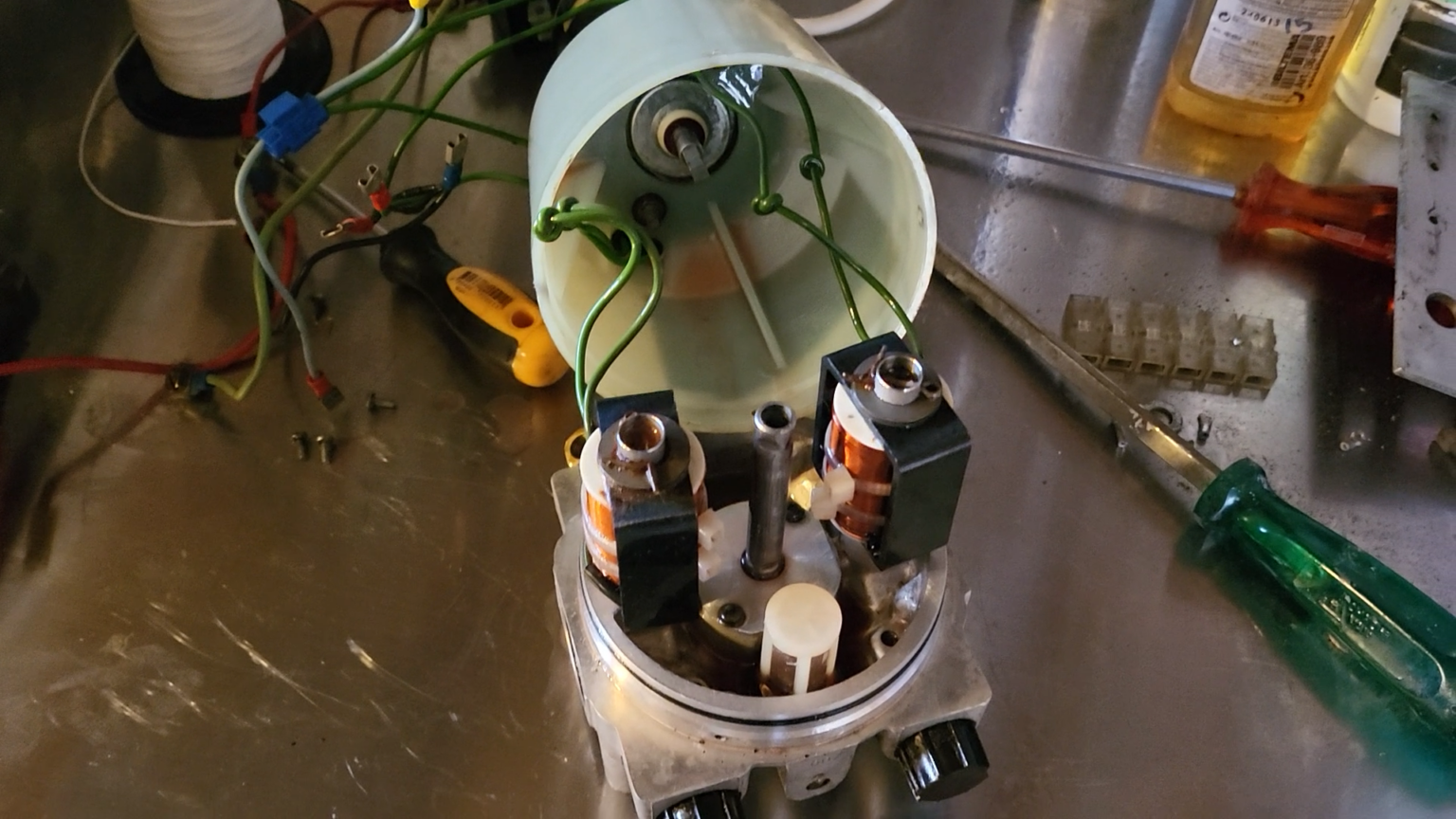

Jag tömmer ur all hydraulolja och gör rent den invändigt så den är så fräsch som den bara kan bli.
Jag hade egentligen ingen anledning att misstänka att något skulle vara dåligt i pumpen men jag öppnade den ändå. Motorn satt lite löst och den sitter med pinbultar med muttrar inne i oljebehållaren så enda sättet att dra åt dem är att hålla emot från insidan. Dessutom gjorde jag rent filtret som i och för sig inte var speciellt smutsigt. Hade fungerat många år till i alla fall.

Så här snygg blev pumpen till Probox när jag var klar med den. Nu skall den bara monteras tillbaka och fyllas med olja.
