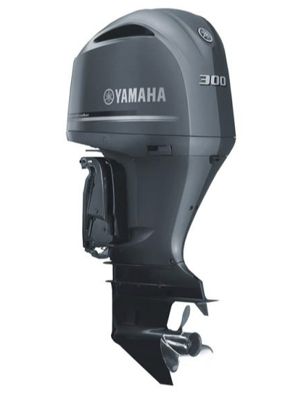

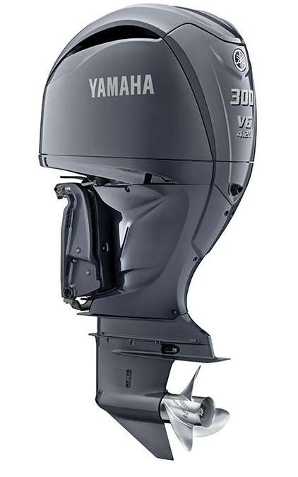

Jag har ingen hajfena på min 300'a. Den tog Yamaha bort i designen för några år sedan.

2 timmar sedan skrev Kane:
Svårt att tro att hajfenan på Tohatsun håller emot om styrningen släpper.
