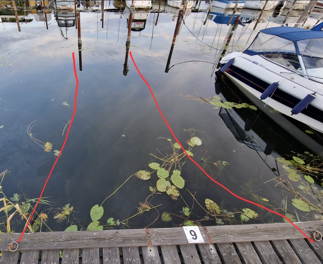

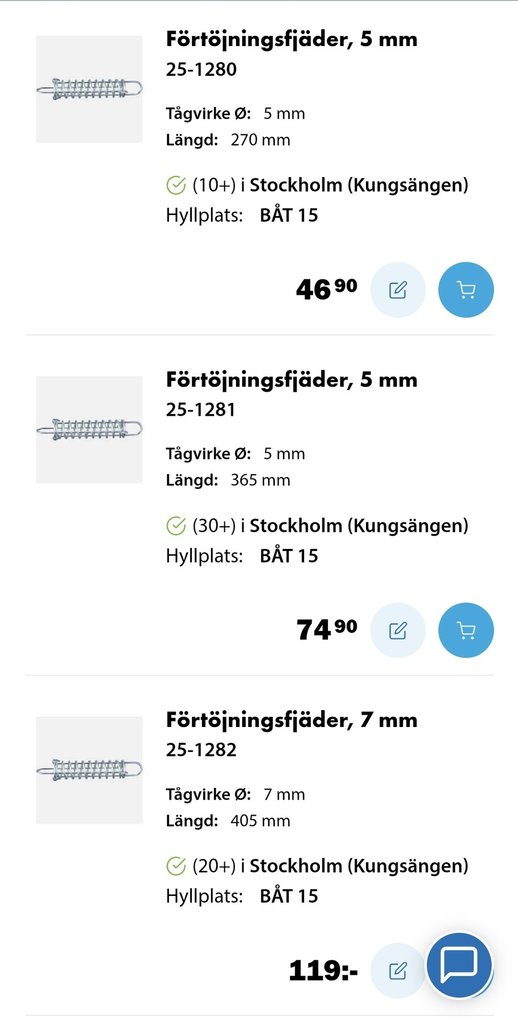

Bild 1 visar reglerna på bryggan och jag har läst lika mycket positivt som negativt om förtöjningsfjäder i metall som jag har läst positivt och negativt om förtöjningsfjäder i gummi. Verkar dock billigare och enklare med gummi då jag slipper låsa fast den som man tydligen måste göra med metall.
Rödmarkerade linjer är min plats 😎 så jag behöver 4st av någonting (eller 2+2).
Kunde inte läsa något om brottgräns på förtöjningsfjädrarna men har ju bara en enkel Yamarin 5150 och ligger långt in i hamnen utan svall och vind. Kanske räcker med minsta varianten?
Förtöjningslinor finns med plast kaus och betydligt dyrare med metall 😬 kanske fungerar bra med plast eller skavs dessa sönder?

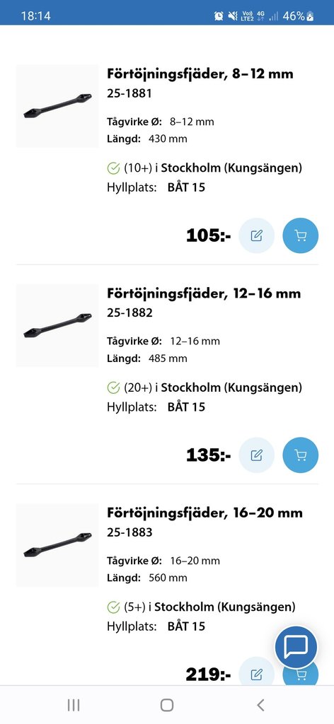

Det är ju säkert lite olika kvaliteter på gummit i de två olika förtöjningsfjädrarna men den som är i mitten av din bild ( rektangulär modell med hål i) har jag dålig erfarenhet av.
Köptes på Seasea och användes till min förra 24 fotare på ca 2300 kg och gick i trasor på två säsonger.
Storlek på förtöjningsfjädern beror på tamparnas grovlek, så börja med att välja tamp med rätt brottsgräns.

Men gummifjädrarna från Biltema har hängt med i 5 år och ser fortfarande bra ut.

Jag tror 5 mm fjädern räcker bra.
