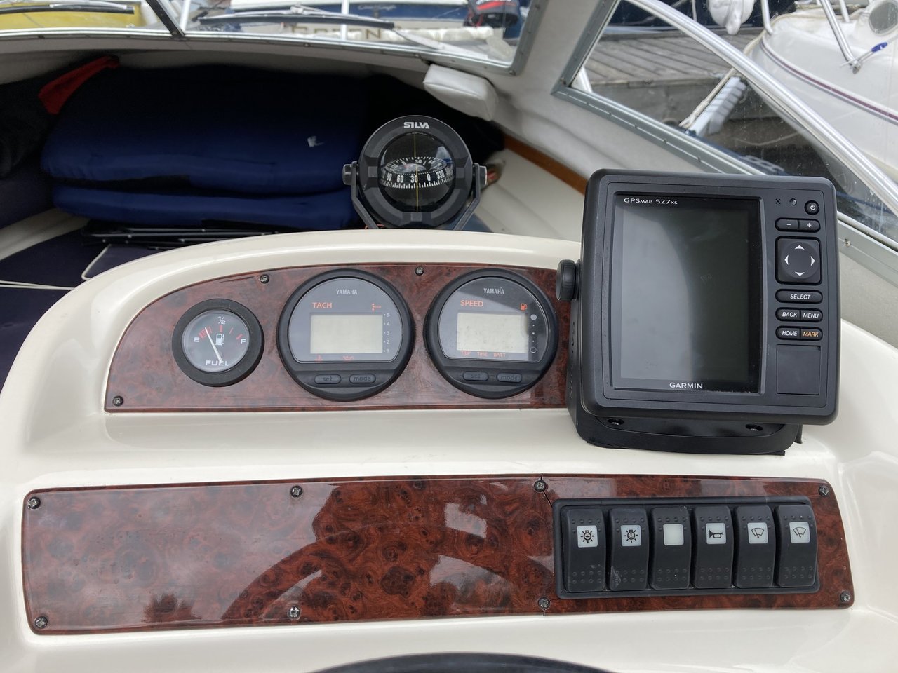

Trasig instrumentpanel till Yamaha 115 HK 4-T/Flipper 630 HT
Lite frågor kring instrumentpanel från en amatör/nybörjare på sjön.
Köpt en Flipper 630 HT med Yamaha 115HK 4T, båda från 2003.
Instrumentpanelen verkar dock inte så pålitlig. Se bifogad bild.
Speedmätaren till höger visar ständigt full tank oavsett vad. Tankmätaren till vänster hoppar fram och tillbaka, inte speciellt stabil. När jag försöker slå på trippmätaren till höger så visas ingenting, helt tom.
Har ni några tips på hur man enkelt kan justera dessa instrument? Eller är det svårt att sätta ditt ny instrumentpanel?🤔 Lite sugen på nåt modernare, kanske en mätare för värnen på motorn m.m…
tyvärr inte så kunnig på el men med lite support kanske man vågar på sig i höst🙂

9 timmar sedan skrev Kimengqvist:
1. Inte säkert att Yamahainstrumentet är kopplat till tankgivare.
2.Googla upp manualerna för dina instrument eller testa med Mode-knapparna. Du skall ha motorinfo etc. där.

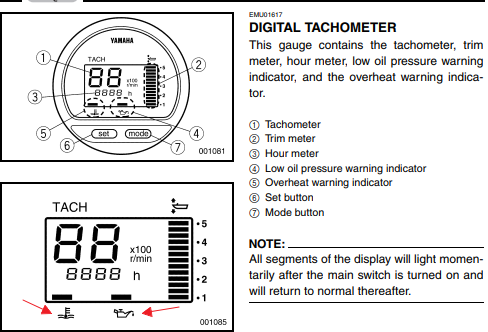

Edit: Hittade denna bild för din varvräknare.

1 timme sedan skrev Kane:
Jag blev litet fundersam också, varför bemöda sig med två tankmätare isåfall..?
Har din motor command link? (förmodligen tveksamt med tanke på åldern) Men om den har finns möjligheten att få upp all motordata i din befintliga plotter. (med en adapter till NMEA2000)
Trippmätare har du in din Garmin.
