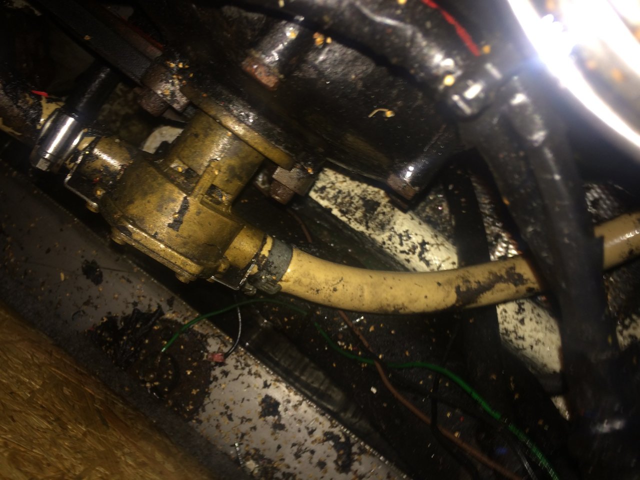

Jag har fått läckage på min sjövattenpump till min volvo penta B20 AQ130C .
Det läcker inte från locket, utan verkar komma bakifrån.
Den suger nästan ingenting alls, trots impellerbyte så jag tror den drar in luft någonstans.
Jag behöver renovera den och beställa ett renoverings kit och vill ha hjälp med att identifiera pumpen så jag kan beställa rätt.
Finns det nån som har sett en sån här pump å vet vad det är för typ?
sorry för dålig bild.
Brukar stå på locket, troligtvis en Johnson pump. Kolla så inte pumphuset och även axeln är slitet för då hjälper det inte att byta tätningar. I dessa fall bättre med en ny pump.
Är väl inget hightec.
Gissningsvis sitter det två packboxar på axeln. Och nåt lager. Kolla om lagren snurrar lätt.
Kolla noga hur paxkboxarna sitter vända och hur långt de är ipressade i respektive säte.
Köp på t ex Momentum, och säg då till om rostfria fjädrar i packboxarna.
Angående impeller. Det är viktigt att bladen fyller ut ordentlig mellan pumphus o lock.
Dubbla eller för tjock packning, gör att det blir internt läckage, mellan de riterande kamrarna som impellerns vingar bildar. Då blir det klent vattenflöde.
