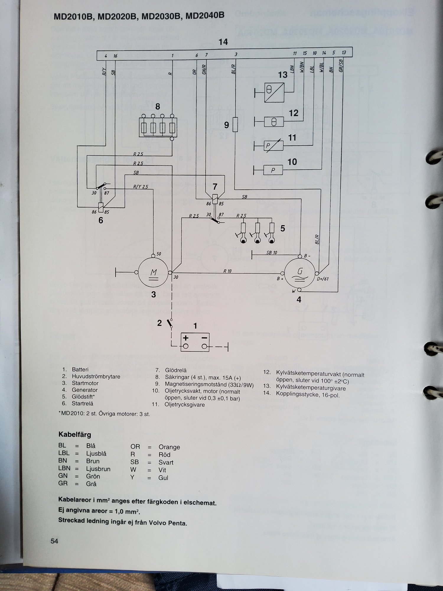

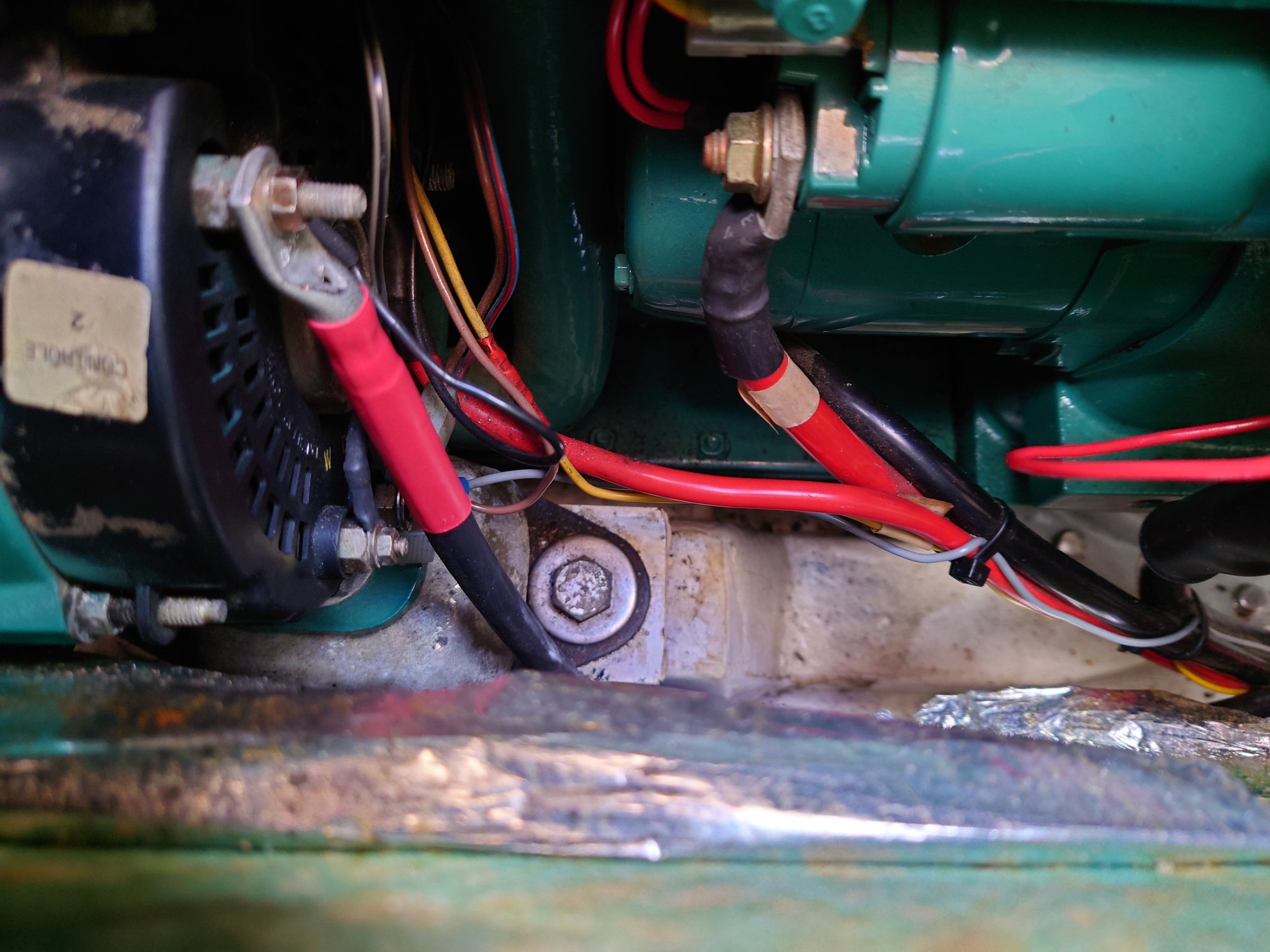

Hej, jag har just monterat en MD 2020 och nu undrar var jag skall ansluta den grova kabeln från batteriet. Den borde gå till startmotorn men det finns ingen grov anslutning. Det finns en halvgrov röd anslutning som går till generatorn.  Jorden fäster jag i en bult på motorblocket.
Finns det någon instruktion för detta?
Innan anslutningen av kabelhärvan till instrumentpanelen så kommer det ut en ensam röd kabel med kabelsko, skall den anslutas till + ?
Tacksam för råd, Thomas

Den röda kabeln från generatorn och den röda från batteri skall in på samma bult på startmotorn
