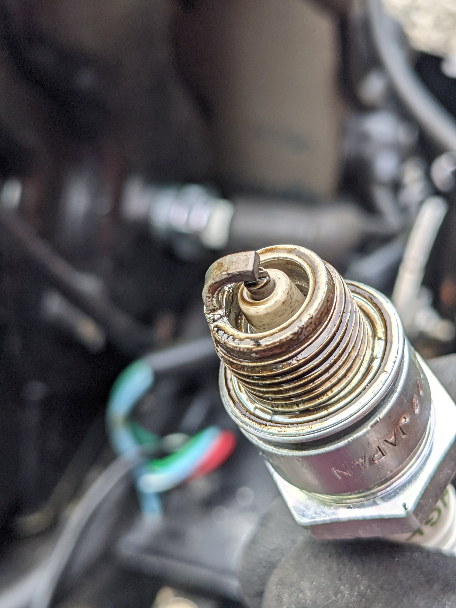

Knibbem 3 Postad 10 Juli , 2022 (redigerade) Skrivit tidigare men utan svar. Provar en sista gång. Gäller en 1992 Mercury 60hp Båten går fint på tomgång men så fort man börjar belasta både i neutral samt med växel i låter den illa. Vad jag bytt hittils. Stift. Impeller. VäxelhusOlja. Rengjort förgasare med ultraljudstvätt . Nytt filter Ny bensin 98oktan Har väl bara pumpen kvar antar jag? Har bra komp samt gnista, har provat rycka en tändkabel åt gången med motorn igång på land och den tänder på samtliga 3 då den dör av så fort jag ryckt 1. PXL_20220710_184120757.mp4 Redigerad 10 Juli , 2022 av Knibbem Dela detta inlägg Länk till inlägg Dela på andra webbplatser
bemek 83 Postad 10 Juli , 2022 länge sen man hade snurra, pump? ser oljigt ut provkör med separat tank med oljeblandat, och automatblandning urkopplad. är det rätt stift se efter (noga) om det ska vara längre gäng var rädd om impellern du har väl vatten till den vid prov ? Dela detta inlägg Länk till inlägg Dela på andra webbplatser
Knibbem 3 Postad 10 Juli , 2022 1 timme sedan skrev bemek: länge sen man hade snurra, pump? ser oljigt ut provkör med separat tank med oljeblandat, och automatblandning urkopplad. är det rätt stift se efter (noga) om det ska vara längre gäng var rädd om impellern du har väl vatten till den vid prov ? Ja de kanske man skulle ta och prova. Ska lämna in den imorgon får se ifall dom får ordning på den, Jo jag kör med vatten👍 Dela detta inlägg Länk till inlägg Dela på andra webbplatser
Knibbem 3 Postad 10 Juli , 2022 Och ja det är rätt stift, samt att dom är nya Dela detta inlägg Länk till inlägg Dela på andra webbplatser
