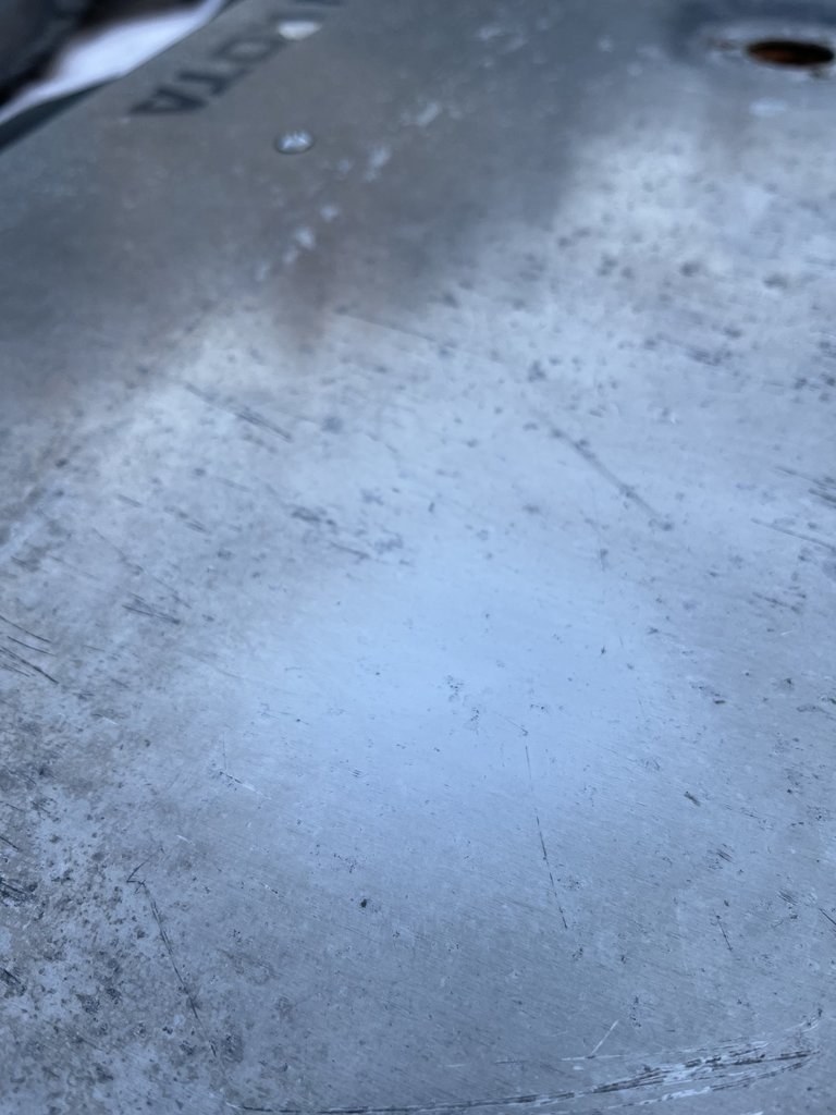

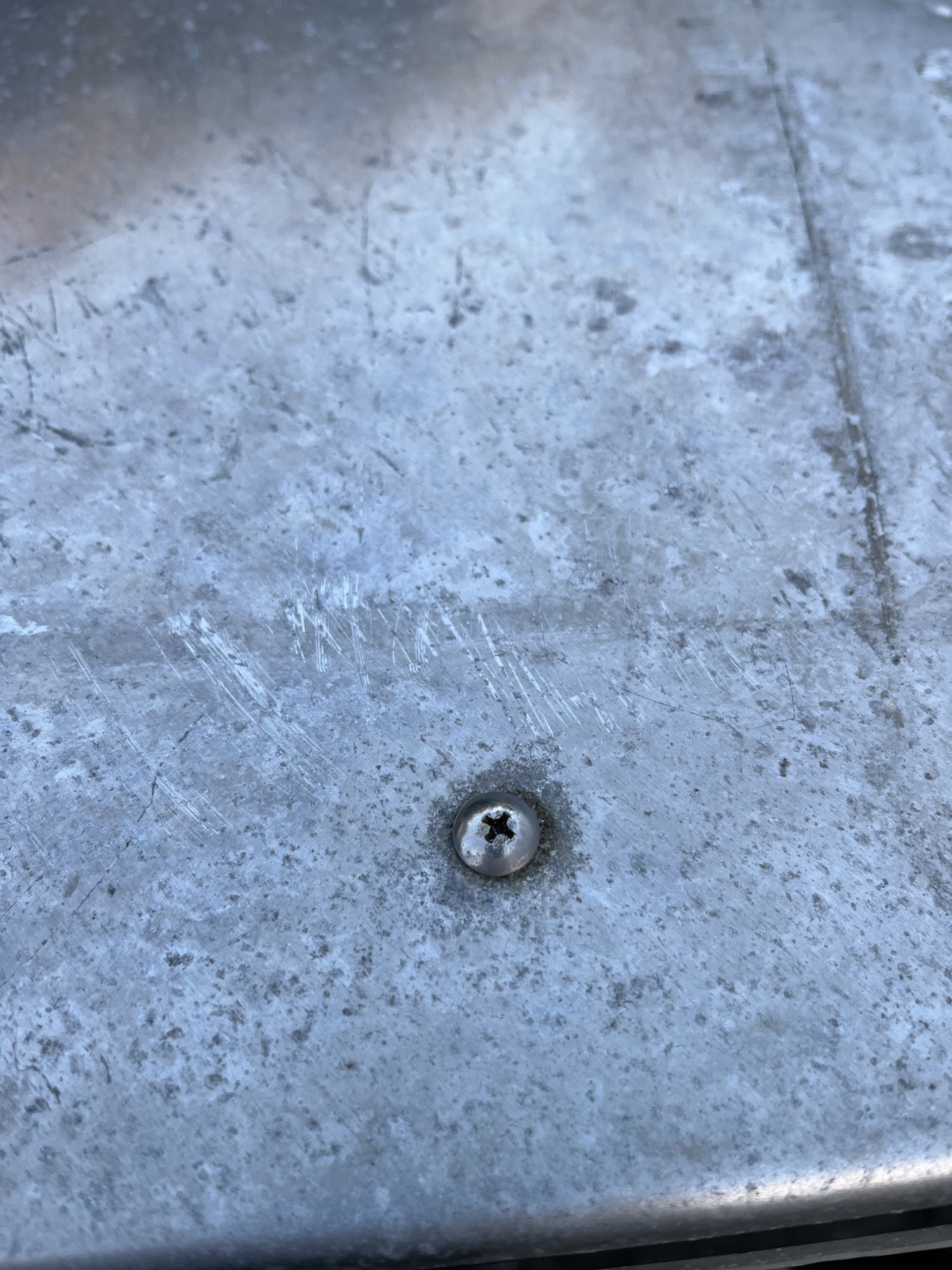

Har precis köpt min första aluminiumbåt (begagnad), det är en fiskebåt från 2009 av märket tracker och är nybörjare på detta med aluminiumbåtar.
Skulle vilja putsa upp den för at få lite trevligare finish, vet att ytan kommer att oxidera för att bygga upp skydd igen men just nu så är det lite "rinn" märken på den etc. så tänkte köra starbrites medel samt starbrite polish på den eller är det bortkastat och bättre att köra med tex. autosol? (känns dock som att det är lätt att få ojämn finish på den då).
Dock när jag var ut ikväll så börjar jag misstänka att jag kanske istället har korrision på vissa ställen, provade att polera ett ställe med lite autosol och får inte bort det värsta  (dock endast provat för hand och inte med maskin).
Bifogar några bilder på hur det ser ut där det är som värst, vad tror ni? vanlig oxidering eller korrosion? (en av bilderna är på den autosol polerade ytan)
Att tillägga är att föregående ägare verkar använt den skruv man haft hemma, tex. satt vissa saker fast med vanlig plåtskruv (sådan man skruvar takplåt med).
Dessa har jag försökt rensa bort så mycket som möjligt och ersätta med alunit där det går.

De märkena på bilderna ser ut som "normalt" slitage, aluminium är ju mjukt och kan få rätt mycket stryk. Det där mörkare runt skruvskallarna kan vara oxid, eller bara smuts. Men oavsett inget problem.
