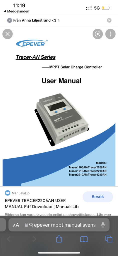

Regulatorn är en som på bilden. Tyvärr funkar inte skärmen på den så man ser inte om det är någon särskild inställning som du nämner, skärmen har aldrig funkat så länge vi haft båten. Min förhoppning var att solcellen inte vill ge ström för att batteriet är för dåligt, så det kan lösa sig med ett nyköpt batteri.
Jag kan ladda mobil i båten men kylen säger ifrån, antar att det handlar om att mobilen kräver mycket mindre ström.
Vad betyder det att en cell trasig jämfört med att batteriet är totalt urladdat? Ska testa ladda med landström när vi kommer till marinan senare idag.

Om en cell gått till kortslutning försvinner c:a 2V av batteriets spänning, men oftast fungerar det fortfarande vid t ex belastning eftersom resterande celler är friska(re). Men eftersom det kommer gasa vid laddning (då pålagd laddspänning blir alldeles för hög för detta nu "10V-batteri") är dess dagar räknade. Laddning återställer ytterst sällan felet, utan batteriet är permanent skadat.
Om det är "totalt urladdat" är alla celler s.a.s. "svaga" och batteriet duckar i spänning vid minsta belastning. Laddning återställer det mycket snabbt till ungefär rätt spänning och efter att det laddats fullt kan det fungera. Men har det stått urladdat en längre tid kommer det knappast bli sig likt helt och hållet igen.
Den där regulatorn verkar inte ha någon avstängning av laddningen bara för att batteriet är dåligt. Status "Overdischarge" styr däremot lastutgången som då stängs av. Men den använder du nog inte.
Skumt att den inte laddar från solpanelen, det är ju ändå  nästan 10V i batteriet så en avstängningsfunktion borde inte gå in så högt i vilket fall.

Delvis samma typ av problem jag brottas med, jag har en liknande solcellsregulator men av litet äldre modell.
Så här gör jag:
Kopplar bort solcellerna, kopplar bort regulatorn från elsystemet, väntar cirka fem minuter. Kopplar in regulatorn i båtens elsystem, sedan panelerna, då brukar den komma igång igen.
Har du kontrollerat att den platta kabeln mellan regulatorn och displayen är ansluten? (om du då har en extern display MT-5 eller likande).
