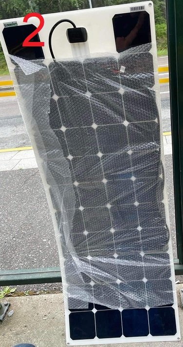

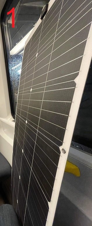

Glykol 14 Postad 2 Juli , 2022 Jag fick en solpanel utbytt på garanti. Båda är på 150W men den nya som jag fick visar lägre strömstyrka på märklappen. Har jag fått en bättre, sämre eller lika bra panel? Bilder på den gamla(ett år gammal) som gick sönder är märkt med "1" i övre vänstra hörnen och den nya är märkt med "2". Se bilder. Jag har en enkel billig regulator till: https://www.hjertmans.se/produkter/el-belysning/solpaneler/regulatorer/regulator-10a Dela detta inlägg Länk till inlägg Dela på andra webbplatser

Glykol 14 Postad 3 Juli , 2022 Tack för svar! Den första panelen var dessutom av typen PERC vilket inte utbytespanelen är så redan där har jag väl fått en sämre panel i utbyte? PERC ska väl ge bättre effekt vid lågt stående sol och lite molnigt väder. När jag läser era svar så får jag det till att jag nu har en sämre installation eftersom jag inte har en MPPT-regulator? Med en MPPT installerad skulle man kunna säga att jag har samma prestanda på laddningen som med första panelen? Dela detta inlägg Länk till inlägg Dela på andra webbplatser
