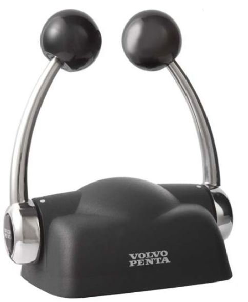

Det här reglaget är till singelmontage. Är det inte ett sådant du har? Bilden är från Pentas reservdelskatalog.
Om den är från 2011 så bör du väl ha det tidigare reglaget med svart kula?
som på bild fast med en spak.
Det sitter monterat med fyra skruv. Lossa muttrarna på undersidan panelen, lyft upp reglaget, undersök om du kan smörja på insidan.
