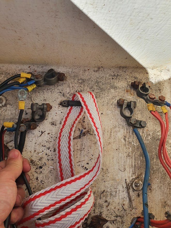

daniel_168 1 Postad 26 Juni , 2022 (redigerade) Hej igen! Är det någon som av denna bild kan utröna hur jag ska koppla batterierna? Det är alltså plats för två batterier. Och det är fyra klämmor. Att den röda ska till plus och den svarta till minus känns ju logiskt. Men sedan är det en som är blå och en som har både blå och svarta kablar. Någon som vet? Och vilka batterier ska man köpa tro? Redigerad 26 Juni , 2022 av daniel_168 Dela detta inlägg Länk till inlägg Dela på andra webbplatser
Kane 978 Postad 26 Juni , 2022 (redigerade) Det går ju bara att gissa. 1. Röda till plus. 2. Grövre blåa borde gå till generatorn och därför vara kopplad till batteriplus. Det bör vara lätt att kolla. 3. Övriga till minus. Den grövsta svarta borde vara motorminus. Var det inga kablar för att koppla ihop 2 batterier eller satt det bara 1? Redigerad 26 Juni , 2022 av Kane Dela detta inlägg Länk till inlägg Dela på andra webbplatser
Rascal 1 026 Postad 26 Juni , 2022 Polskorna är ju märkta med + eller - så det borde gå att lösa!!! Dessutom är det olika storlek på + resp.- polerna på batterierna. Dela detta inlägg Länk till inlägg Dela på andra webbplatser
daniel_168 1 Postad 27 Juni , 2022 Tack Kane och Rascal. Jag kunde skruva bort innertaket i den högra stickkojen och då fick jag full insyn i hur allt var kopplat "under ytan" så att säga. Det stämde utmärkt och nu har jag installerat två batterier - förhoppningsvis helt korrekt. Om någon kunnig är kvar här i tråden så har jag nu ytterligare en fundering. Jag kollade alla vätskorna och blev lite fundersam över den här "pipen" (se bilden). Det känns som att den borde gå till ett expansionskärl för kylarvätskan. Men något sådant finns inte. Och med tanke på hur tätt motorbrunnens lock sitter mot motorn så förstår jag inte heller vart man skulle få plats med ett sådant. Funkar det utan expansionskärl, dvs. att eventuell kylarvätska som man fyllt på för mycket bara spottas ut genom pipen? Dela detta inlägg Länk till inlägg Dela på andra webbplatser
