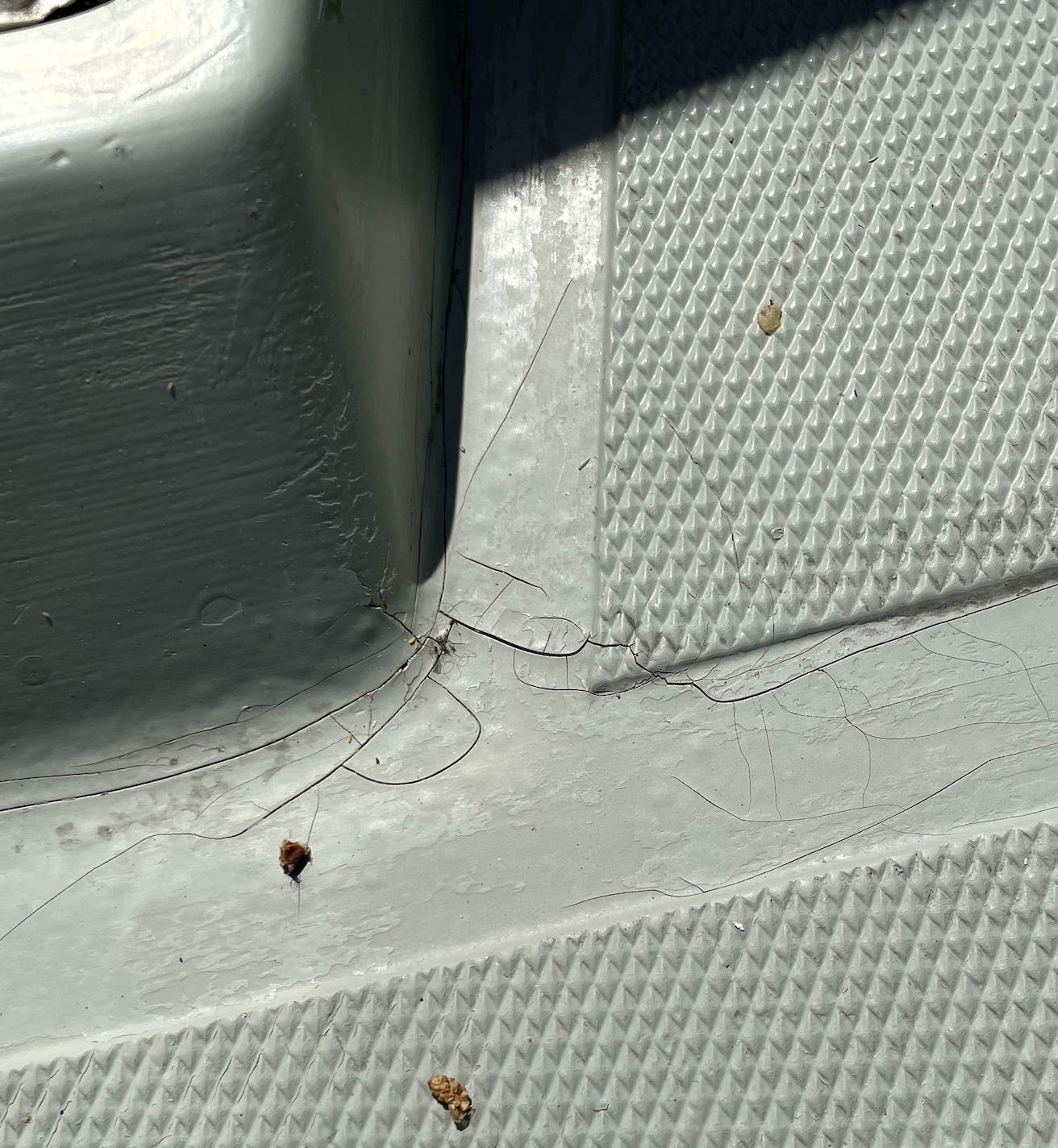

sprickor i däcket - kan man täta dom å något sätt?
Jag har sprickor i däcket på grund av  ett problem (fukt i balsa sandwich strukturen).  För denna sak däcket är också något inomhussjunkit, du kan se ett hörn av ruffen och sidodäcket (se bilden)
Naturligtvis behöver man reparera däcket på någon dag men jag undrar om jag borde nu försöka göra någonting för att täta sprickorna så att mer vatten kommer inte  inne i sandwich kontruktionen via sprickorna?
Kan till exempel någon mycket tunn cyanoakrylatlim som penetrerar bra i sprickorna användas?
Jag värderar alla tips!
Tack,
Artto / Åbo
Du kan ju naturligtvis föröka att täta med cyanoakrylatlim, men detta lims fogar blir ju hårda och kommer kanske att spricka dom med, eller så spricker det bredvid.
Om det är en tillfällig lagning eller tätning, kan du ju lika gärna tvätta med aceton och sedan pensla på någon klarlack, det lär ju dessutom bli billigare.
Jag hade nog köpt en Dremel-kopia ocj fräst ur sprickorna, sedan lagat med gelcoatspackel.
Vet inte vad du vinner genom att bara dölja sprickorna eller problemet och även om du öppnar sprickorna och fyller med ny gelcoat så kommer det spricka igen tills du fixat orsaken till att sprickorna är där från början.
