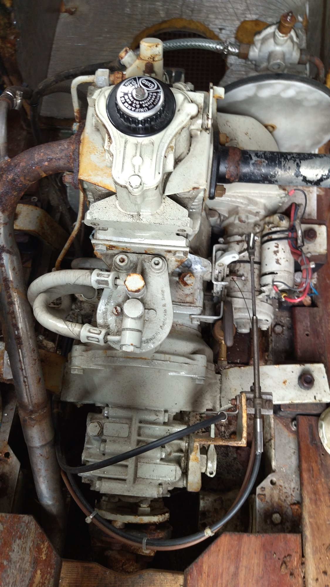

touchwood 125 Postad 11 Juni , 2022 Är det en sådan här ? Dela detta inlägg Länk till inlägg Dela på andra webbplatser

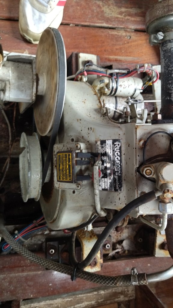

Gurrke 0 Postad 12 Juni , 2022 20 timmar sedan skrev Hybro: Detta är enligt servicemamualen en luftkyld dieselmotor, typ en sån som sitter i Dieselelverk, vad jag hittade. Så troligtvis inget kylvatten i avgassystemet. Googla Ruggerini RDK 901 Ladda ned Pdf. Servicemanual Den är nog luftkyld iaf? Dela detta inlägg Länk till inlägg Dela på andra webbplatser
Hybro 1 310 Postad 12 Juni , 2022 (redigerade) Vad är detta som är inringd med orange? En vattenpump? Finns det nån drivning till denna? En enkel plastslang går tydligen till avgasröret. Vart går röret markerad med blå pil? - Tycker mig se några kylflänsar på motorn. - En luftkyld motor, enligt märkskyltens beteckning, RDK901, kompletterad med en vattenpump, som skickar in vatten direkt i det hemmagjorda avgasröret, för att kyla avgaserna? Hemmagjort insugningsrör. Nån ihopskarvade historia. Som likväl kan fungera. Redigerad 12 Juni , 2022 av Hybro 1 Dela detta inlägg Länk till inlägg Dela på andra webbplatser
Gurrke 0 Postad 12 Juni , 2022 40 minuter sedan skrev Hybro: Vad är detta som är inringd med orange? En vattenpump? Finns det nån drivning till denna? En enkel plastslang går tydligen till avgasröret. Vart går röret markerad med blå pil? - Tycker mig se några kylflänsar på motorn. - En luftkyld motor, enligt märkskyltens beteckning, RDK901, kompletterad med en vattenpump, som skickar in vatten direkt i det hemmagjorda avgasröret, för att kyla avgaserna? Hemmagjort insugningsrör. Nån ihopskarvade historia. Som likväl kan fungera. Ja precis, orange är en vattenpump som suger vatten och skickar direkt ut i blå pil till avgasröret. Är väl bara att köra lite då och se om allt funkar! Tack för all hjälp! Dela detta inlägg Länk till inlägg Dela på andra webbplatser
Hybro 1 310 Postad 12 Juni , 2022 Frågan är väl vart vattnet kommer ifrån, in till pumpen? Vanligast är väl en skrovgenomföring med en stängbar ventil. Den stänger jag alltid när jag lämnar båten. Nu vet jag inte vad det är för vattenpump. Men förmodligen sitter en impeller i denna. Som man brukar kolla i vart fall vid varje sjösättning. Dela detta inlägg Länk till inlägg Dela på andra webbplatser
Hybrid 27 Postad 12 Juni , 2022 Intressant lösning i så fall. Är väl för att kyla ner avgaserna och få ljuddämpningen. Annars hör man rätt tydligt när det kommer en luftkyld båt... Det dunkar friskt! Dela detta inlägg Länk till inlägg Dela på andra webbplatser
Faderullan 729 Postad 12 Juni , 2022 En pump som bara används för att pumpavatten till avgasröret ser det ut som. Hade en luftkyld Bernhard motor i en snipa en gång. Förra ägaren hade monteraten skopa under botten som tryckte in vatten i avgasröret, funkade sådär, det hände att skopan fylldes med skräp och då började det lukta varmt och osa om avgasröret och slangarna. Då fick man lägga i backen och hoppas att skiten flöt ut tillbaka. Annars blev det att ta loss slangen och blåsa rent, ett så kallat blåsjobb :-) Jag byggde om det med ett normalt vattenintag och gjorde en venturi i avgasröret som sög in kylvatten. Det funkade bättre. Med en ljuddämpare i systemet blev det ett ritkigt behagligt avgasljud, utanför båten. Inne i båten hördes bara insugsljudet och klattret från ventierna och stötstängerna. "Klicketi-klacketi-fjutt-klicketi-klacketi-fjutt-klicketi-klacketi-fjutt-klicketi-klacketi..." 1 Dela detta inlägg Länk till inlägg Dela på andra webbplatser
Hybro 1 310 Postad 12 Juni , 2022 Vattensamlare! Men dämpar även avgasljudet. Vad är egentliga nyttan med en sån? Dela detta inlägg Länk till inlägg Dela på andra webbplatser

Gurrke 0 Postad 13 Juni , 2022 Hej! Nu verkar allt funka som det ska, men någon som vet vad den lilla pluggen med texten "Starter" på ena sidan, och "890 01" på andra, är för något? Dela detta inlägg Länk till inlägg Dela på andra webbplatser
