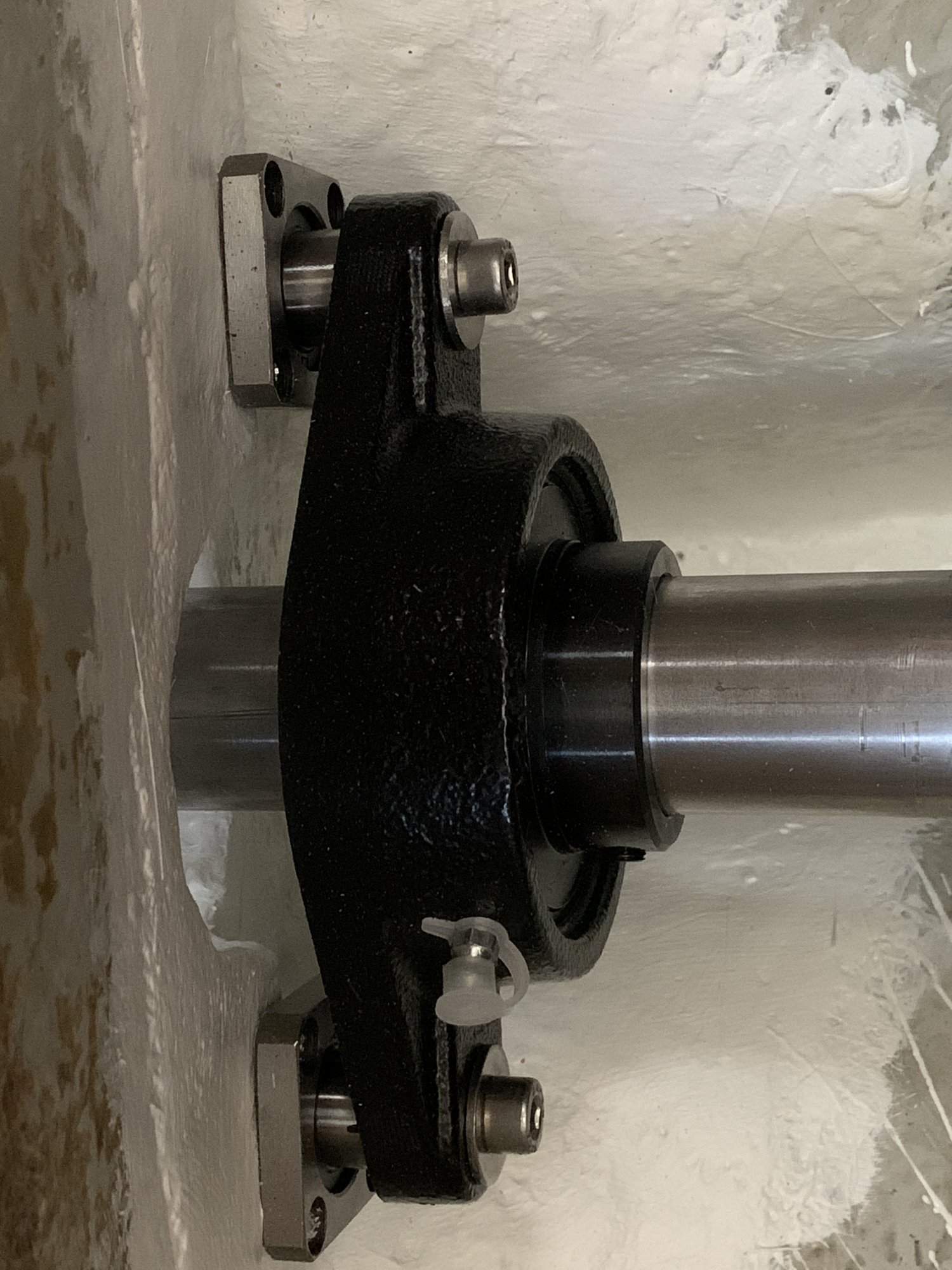

Då det nästan är 2 meter mellan backslag och stödbock(Cutless)så har jag fått tips om att montera ett extra stödlager likt det på bild mot ett skott. Det låses på axeln med två insexskruvar.
Nu har jag börjat fundera på vad som händer med tryck/drag-lasterna med en sådan montering. Kan det bli problem?

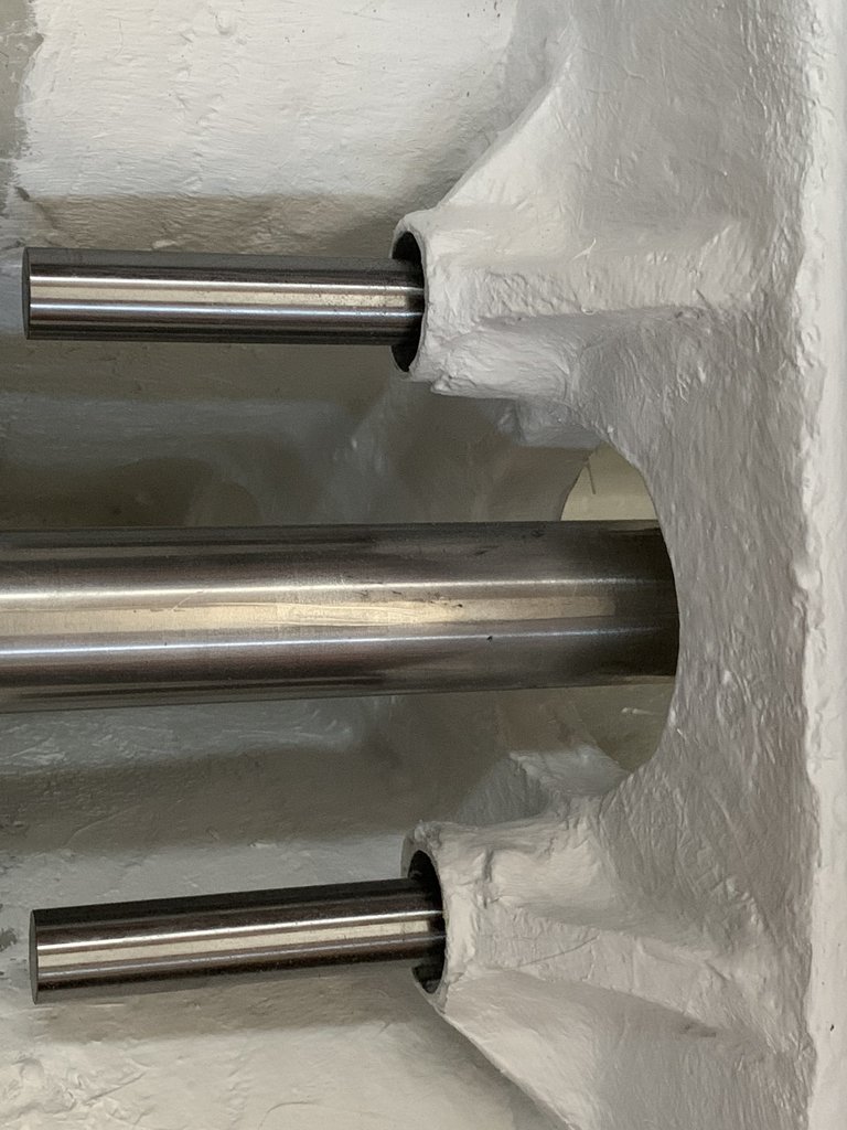

Så här blev lösningen. Lagerenheten är monterad i två linjärenheter för att följa med axelns rörelser fram/bak. Märker jag att det inte fungerar är det bara att demontera igen och köra som innan.E0E31D4F-C06D-4701-A6D3-9998DFF11EB9.thumb.jpeg.c2b4d49757a3535d752493cb021ab8d3.jpeg

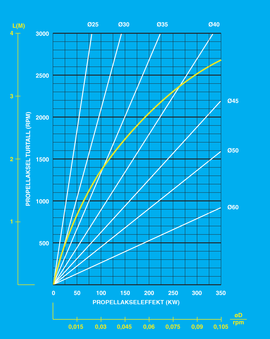

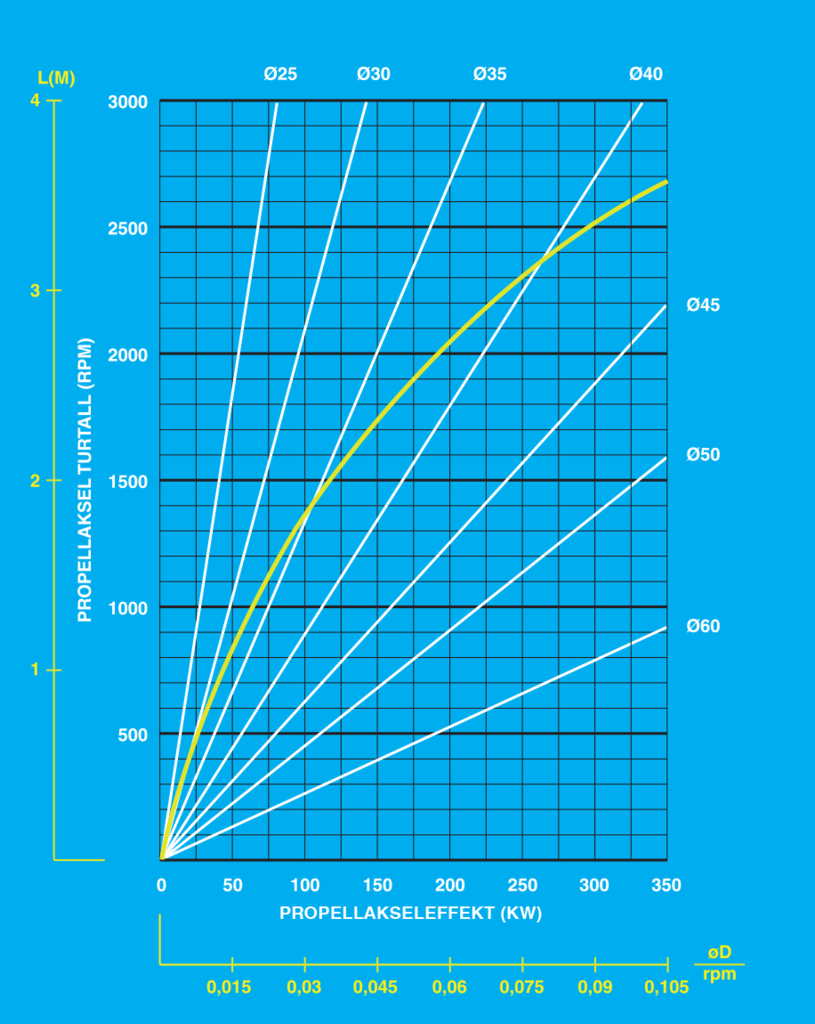

Jag tror du bekymrat dig i onödan. Enligt den här tabellen är 2 meter långt inom det godkända.
