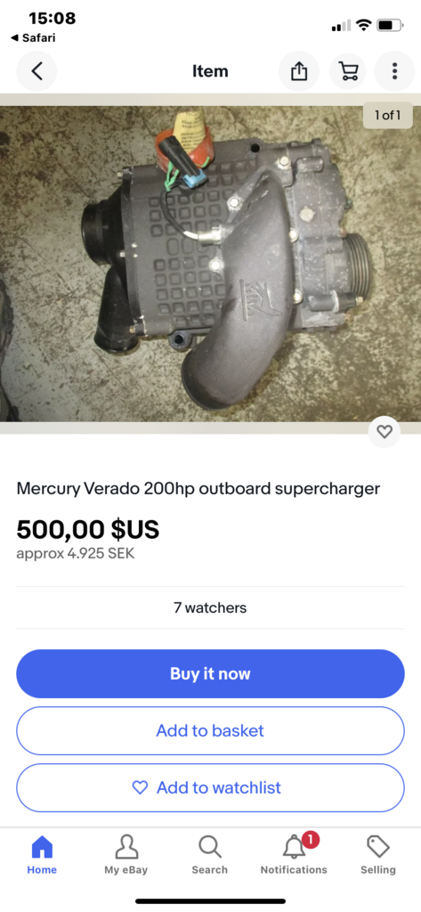

Vad är det som kostar så pass mycket? Bytet eller ersättningsdelen? Begagnade kompressorer till Verado 200 finns ju på ebay för runt 5000:-
Det finns ett betydligt större utbud av delar till amerikanska märken på t ex ebay överlag.
Denna t ex
