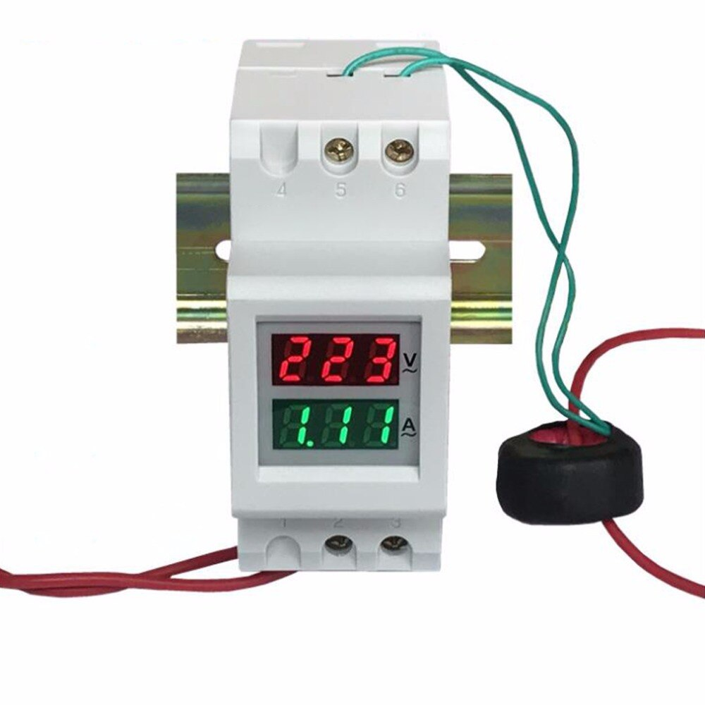

Har ersatt indikeringslampan i min landströmscentral med en sådan här, så har man full koll. Inte bara på den egna förbrukningen utan också på att spänningen är ok: https://www.aliexpress.com/item/4000318404544.html?spm=a2g0o.order_list.0.0.6ae118027kb9kW
Edit: Ser nu att du skriver att säkringen gick efter en halv minut. Då är det ingen säkringskarakteristik eller startströmmar från isolationstrafon eller andra förbrukare som är problemet. Det är en överbelastning helt enkelt, dvs det drar mer än dessa 6A. Och går säkringen på en halvminut så är nog lasten i krokarna 125-150%. Dvs 8-9A.
Men det lär inte vara enbart laddaren i sig, för som du själv räknat ut så skulle den i så fall dra hiskelig ineffekt. Och det som är förluster (för sådana finns i allt) blir till värme, vilket i så fall skulle innebära en halv kilowatt i förlusteffekt som laddaren måste kyla bort från sig själv. Inte rimligt....
Hade du haft den enheten jag satt i min båt hade du direkt kunnat kolla. Men det finns ju portabla instrument att mäta strömmen med. Tänk dock på att om du mäter med en tångamperemeter måste den sättas kring bara ena ledaren (fasen eller nollan, spelar ingen roll).
