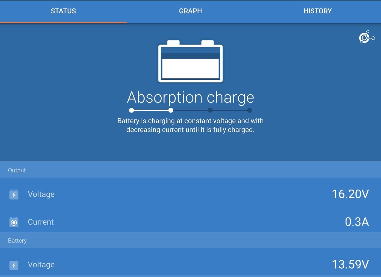

Efter ca 1 timma noterar jag att charge relät är öppet (ingen LFP laddning) och att ”starter battery” är på 16,2 V dvs den spänning som landströmsladdaren matar med.
(klockan är runt 21:30 så solpanelerna ger inget)
Landströmsladdaren visar låg ”battery” spänning pga data från BMV.
LFP sidan skyddades av BMS, det var enbart AGM batteriet som åkte på en oplanerad recondition.

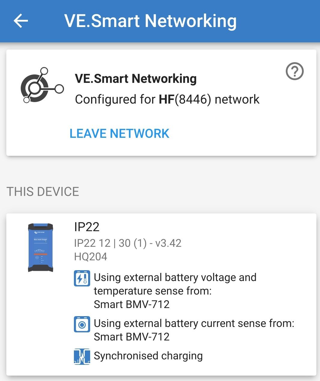

Vad gäller huruvida din IP43 lyssnar på BMV-712 så ska du kunna se det om du tittar längst ner i appen för laddaren. Jag tror bestämt att det var en senare uppdatering som gjorde att IP43 började lyssna, har för mig att den inte gjorde det när jag köpte den.
Nedan är en bild från min IP22 som tar laddströmsmätningen från BMV-712:

@ABC tack för hjälpen.
Dina observationer bekräftar min misstanke stt vi som laddar firekt till startbatteriet och sedan vidare på ett kontrollerat sätt till litium celler inte skall koppla in BMV-712 till VE.smsrt networking.
