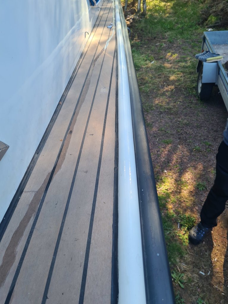

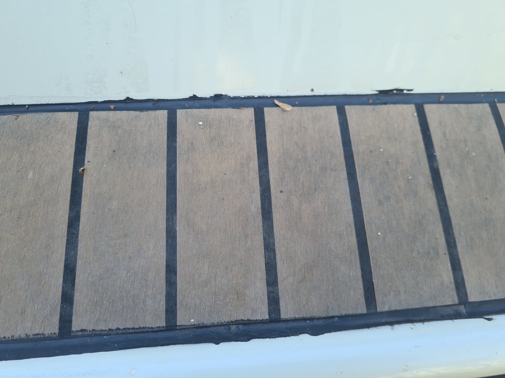

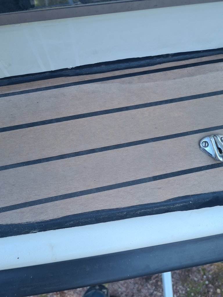

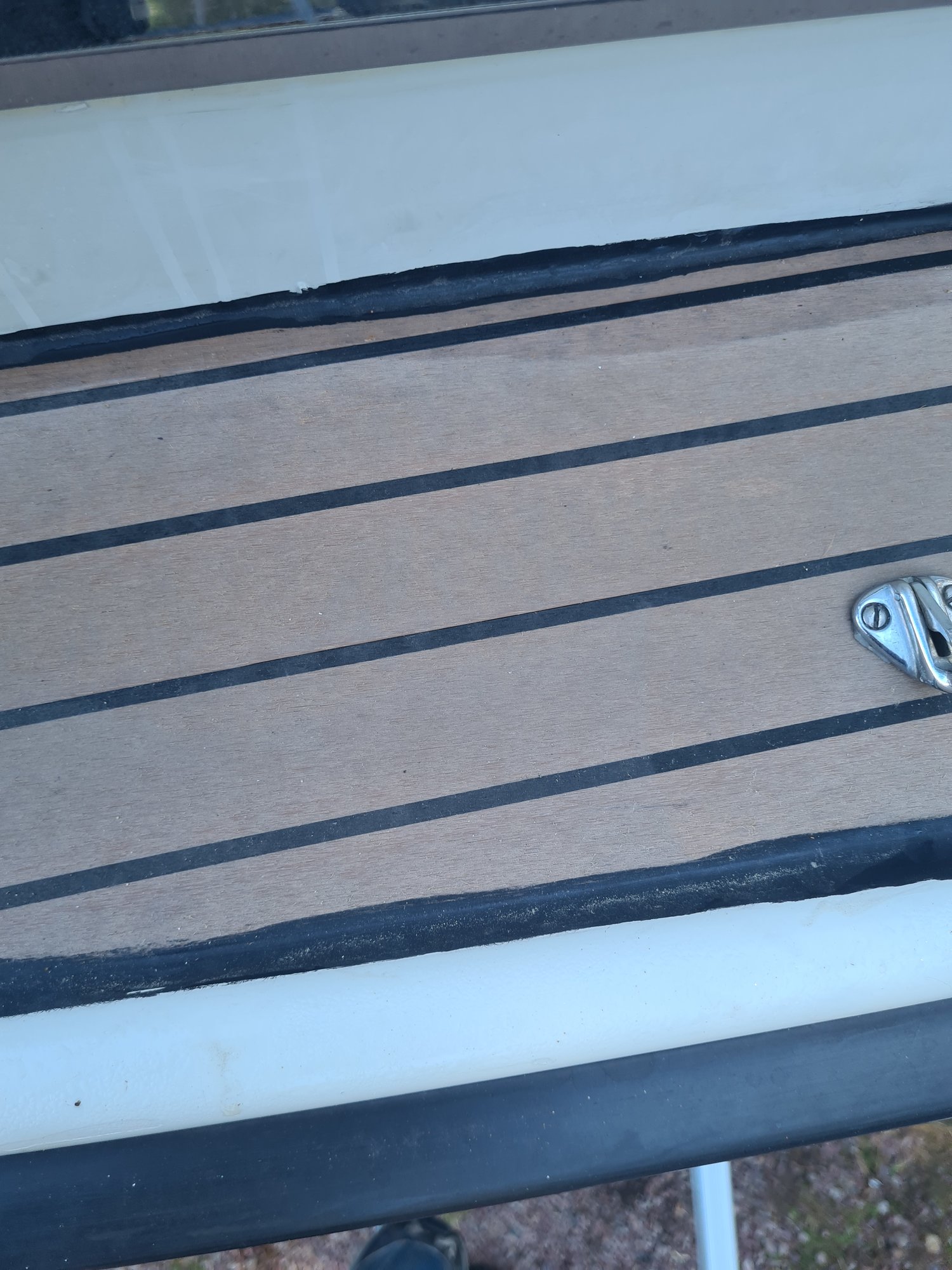

Nuså har jag tagit lite kort och detta är innan jag rengjorde, men efter vi tvättat det såg det lika matt ut än men skall se idag för fick lov att åka iväg direkt efter tvätten så han ej invänta det torka.
Men om man ska slippa är det 80 korn som gäller iaf, samt vad för annan rengörningsmedel kan man hellre bruka till detta.
