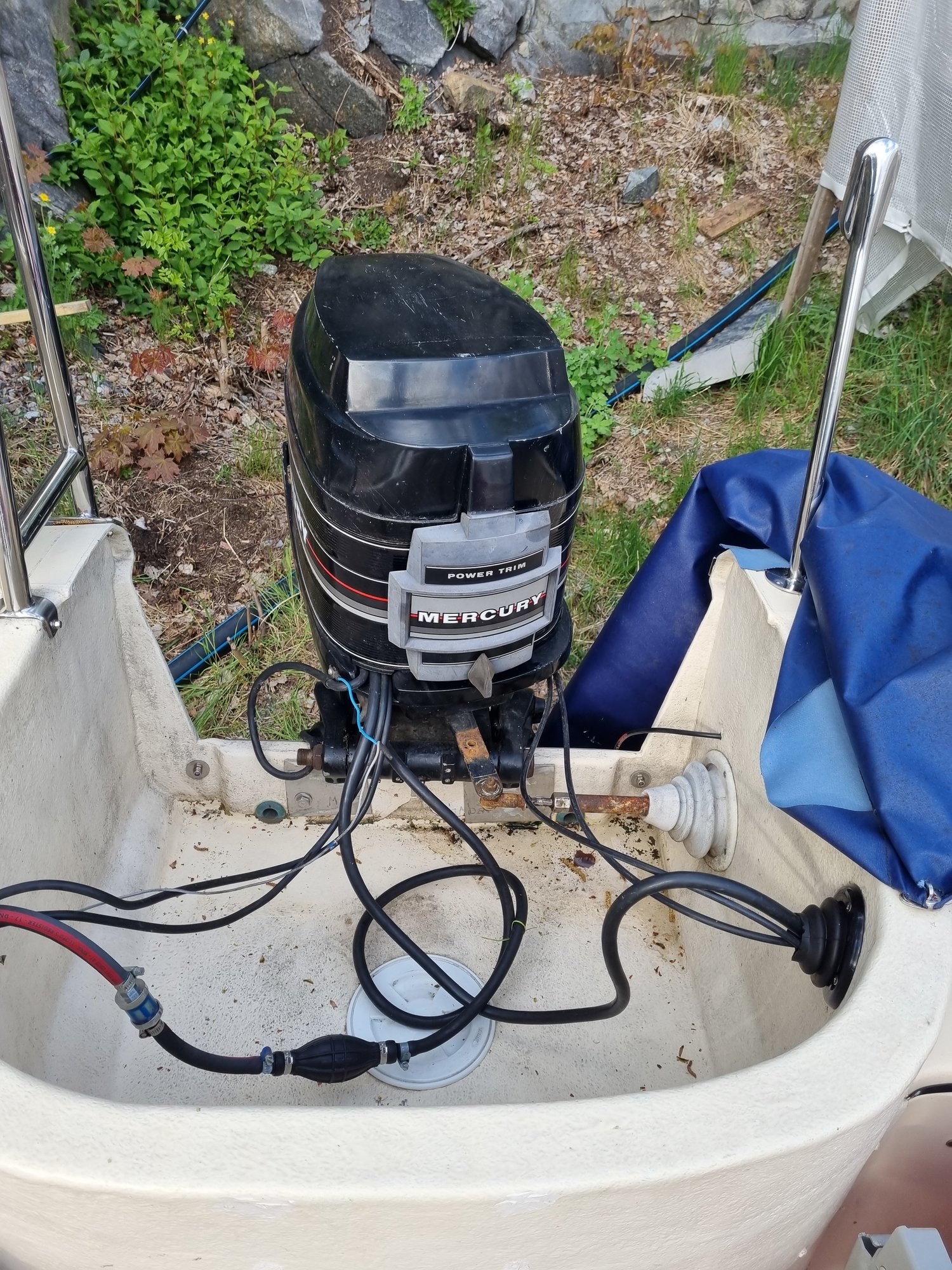

Tjena,
Satte i "ny" motor förra året då gamla gick sönder. Bytte till en exakt likadan, men med tilt.
Tack vare tilten så kommer motorn längre ut och jag får sämre slag på styrningen.
Är det någon som har ett tips för att åtgärda detta?
Se bilderna så ser ni. Ena bilden är neutralt läge, andra är max utslag på ratten.
Flytta även styrkabeln längre bak. Kanske inte blir så snyggt om du inte plastar ordentligt, men det löser problemet.

TS bör väl korta armen på motorn!
Borra ett nytt hål närmare motorn på styrarmen och flytta vajern dit.
9 minuter sedan skrev Rascal:
Ja, det var ju det jag skrev!
Armen på motorn ska förstås kortas också, men det begriper nog TS när en eventuell flytt av styrkabeln är genomförd...

Varför styrkabeln måste flyttas i skrovet begriper inte jag, men det kanske är självklart för dig och TS.
3 minuter sedan skrev Rascal:
Styrkabeln är ju den som är kopplad till motorn och trycker/drar styrarmen i sidled. Gör dig inte löjlig.
11 minuter sedan skrev raol:
Jag vet det, men en liten förkortning av styrarmen behöver inte betyda att en flyttning av fästet i skrovet är nödvändig. Så om man börjar med ett nytt hål i styrarmen och ser vad som händer. Det är ju bättre att vara tydlig i sina svar till någon som frågor än att ta för givet att dom begriper och börjar i fel ända.

Eller va? Menar du att man skulle borra ett nytt hål i motorns styrarm? Det blir nog inget vidare. Vinkeln i ändläget skulle bli problematisk, ser jag framför mig.
Till TS:
Flytta anslutningen för styrkabeln på styrstången akterut till det hål som redan finns närmare motorn.
Då kommer du att få betydligt större utslag. Dock kommer det att krävas lite mera kraft för att styra men det kan vara försumbart?
Du kommer att få lite större utslag till BB än SB p.g.a vinkel-skillnaden men det kan du nog leva med? Om inte behöver du sedan flytta styrkabeln lite akterut för att få lika stora utslag år bägge hållen. Kanske finns ett justerbart fäste bakom bälgen på BB sida?

Har redan försökt det, men vinkeln blir för kraftig så det gick inte. Var däremot nere igår och borrade ett nytt hål mittemellan dessa två, så vi får se hur det fungerar nu. Kommer definitivt bli bättre, men inte så bra det kan bli utan att flytta hela styrcylindern antar jag. Vill inte göra ett jätteprojekt av det heller så förhoppningsvis duger detta!
