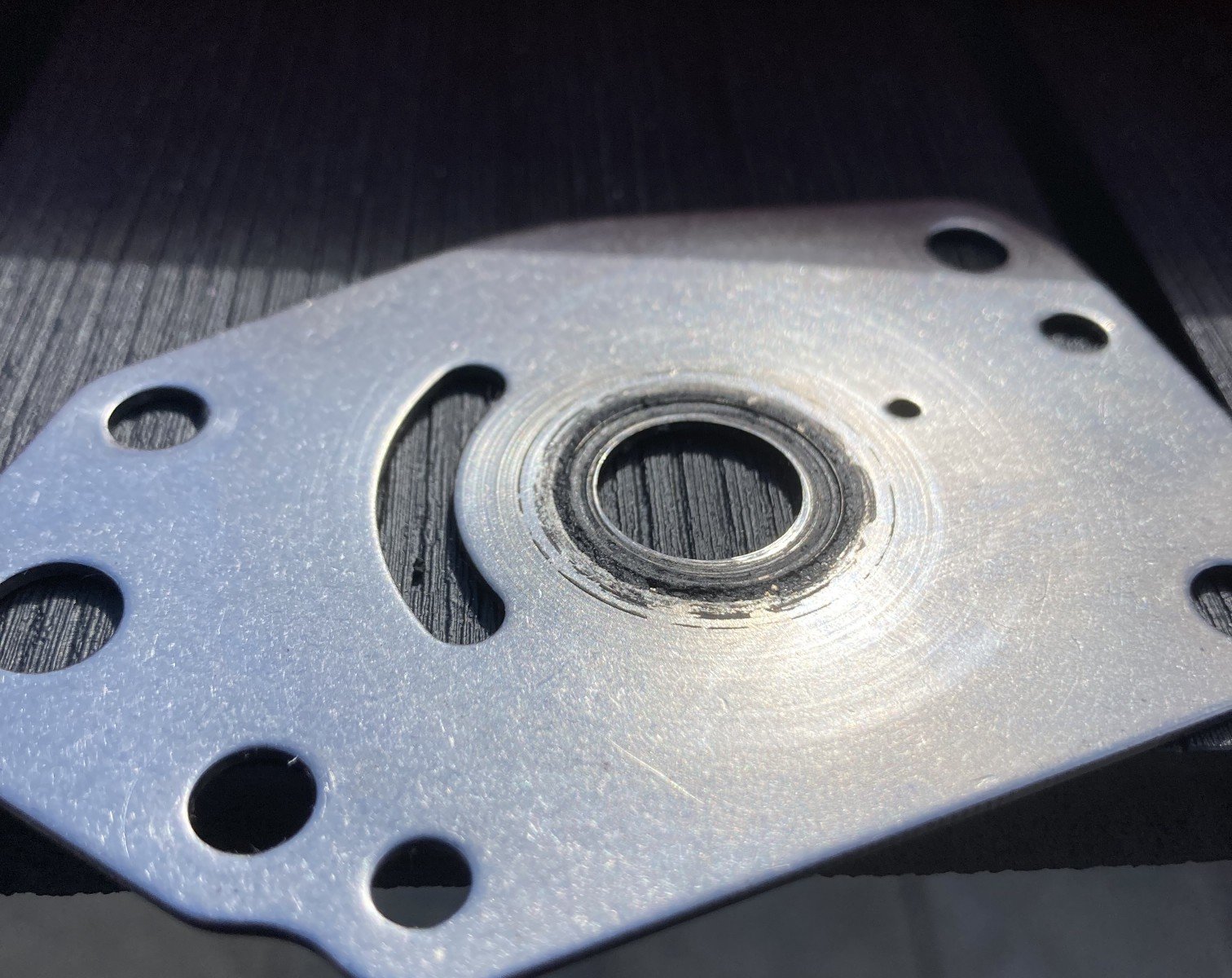

Öppnade upp till impellern och vad fick jag se? En skadad impeller och trasig plastbricka..
Impellern snurrar, men underkanten är skadad av att ha rivits mot plastbrickan eller metallplattan.
Metallplattan är inte slät och fin utan är lite vass med en kant runt impellerhålet.
Halva plastbrickan var på ovansidan av metallbrickan och halva på undersidan när jag plockade loss det som man ser på ena bilden.
Vilket skräp,är övertygad att problemen är borta med nya kittet.

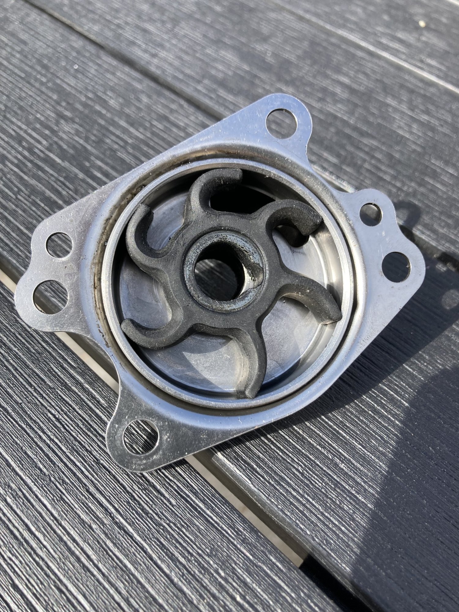

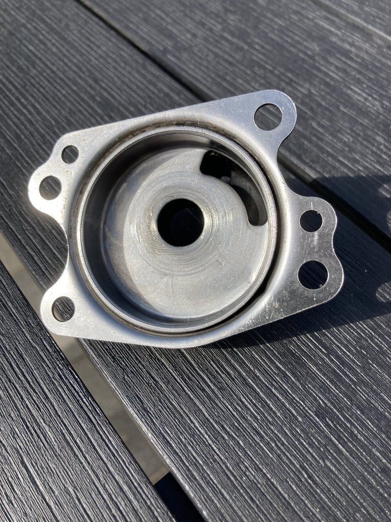

Hur ser själva pumphuset ut, alltså där impellern ligger nedsänkt i?
En bild utan och med vore bra.
Kommer här.
På tredje bilden ser man att impellern ligger i höjd med kanten på pumphuset, problemet jag hade innan var att impellern var högre än pumphuset.
Vänta på originaldelarna så kommer det nog att lösa sig.
Vissa delar skall man inte snåla med.
Nytt impellerkit. Allt passar bättre..
