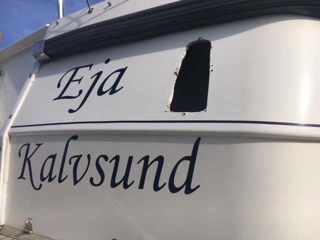

khhk416 0 Postad 1 Maj , 2022 Tack för snabba svar! Jag har inte båten på hemmaplan just nu så bild kommer senare i veckan. Förra helgen monterade jag iaf bort den gamla blandaren, slangen samt boxen allt satt i och kvar är då ett hål i skrovet som har en något ovanlig form (smalare upptill och bredare nedtill). Utan att fundera så mkt på det utgick jag från att det är en Nimbus-standard men nu vet jag att det nog inte är så och att det kanske blir svårt att hitta en modell som passar rakt av..? Slang och blandare är inget problem, det är att hitta en lösning som passar hålet i skrovet. Dela detta inlägg Länk till inlägg Dela på andra webbplatser

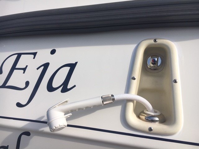

Nim26 170 Postad 6 Maj , 2022 Hej, på min Nordica så bytte jag armatur och dusch men jag hade tur att den gamla plastlådan" var ok att behålla, för om du inte har en sådan hel så får du hoppas att du kan köpa en som täcker ditt hål eller kanske man kan ha en vit plast ram under som täcker, Finns rätt mycket info om du vill läsa på Nimbus 29 uppdateras här på MG mvh Jonas Dela detta inlägg Länk till inlägg Dela på andra webbplatser
Georg_Ohm 5 049 Postad 7 Maj , 2022 19 timmar sedan skrev Nim26: Hej, på min Nordica så bytte jag armatur och dusch men jag hade tur att den gamla plastlådan" var ok att behålla, för om du inte har en sådan hel så får du hoppas att du kan köpa en som täcker ditt hål eller kanske man kan ha en vit plast ram under som täcker, Finns rätt mycket info om du vill läsa på Nimbus 29 uppdateras här på MG mvh Jonas Det brukar ju vara en undermålig plast i dessa inbyggnadsgrejer, som synes på bilden så har UV-strålningen från vår närmaste stjärna missfärgat platsen. Det var likadant för mig på en liknande infälld installation. Jag tvättade med aceton, då blev plasten klibbig, sedan på med Plastic-Paddings bruna grundfärg, och sedan en vit färg som matchade båtens färg. Dela detta inlägg Länk till inlägg Dela på andra webbplatser
khhk416 0 Postad 9 Maj , 2022 Tack för hjälpen! Jag har i helgen köpt nya delar som förhoppningsvis kommer under veckan, hittade till slut rätt inbyggnadsdel men precis som ni skriver så ser det ut att vara en del nyansskillnader i plastdelarna. Jag är inte alltför petig men jag tar med mig ommålningen som beskrivs ovan så får vi se om det blir aktuellt. Passning och funktion hoppas jag blir 100%. Hålet jag har i skrovet är förövrigt "identiskt" med det på bilden ovan. Dela detta inlägg Länk till inlägg Dela på andra webbplatser
Nim26 170 Postad 10 Maj , 2022 Jag tänkte som så med nyanser att en ny är oftast kritvit och det är inte skrovet så,,, Men det blir säkert fint, kul att se lite bilder när du är klar, Dela detta inlägg Länk till inlägg Dela på andra webbplatser
