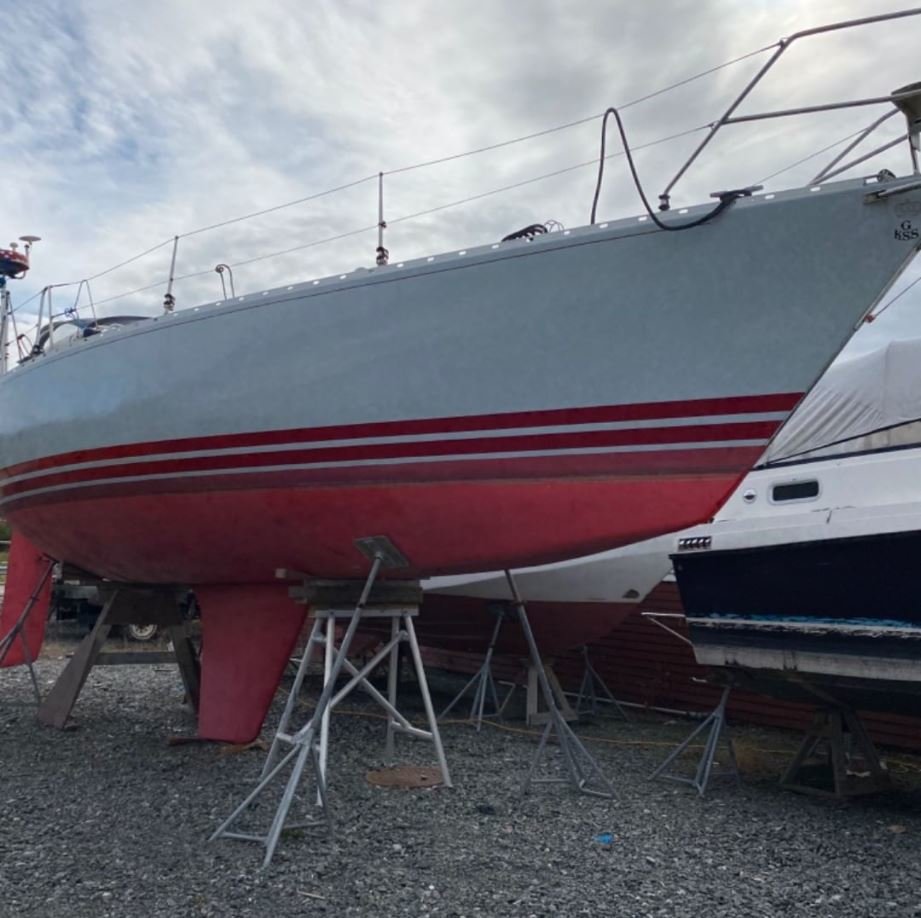

Båten är 10,93m, 9m vid vattenlinjen, 3,5 m bred, deplacement 5200 kg, köldjup 1.9 m. Se bifogad bild för lite känsla av skrovformen.
