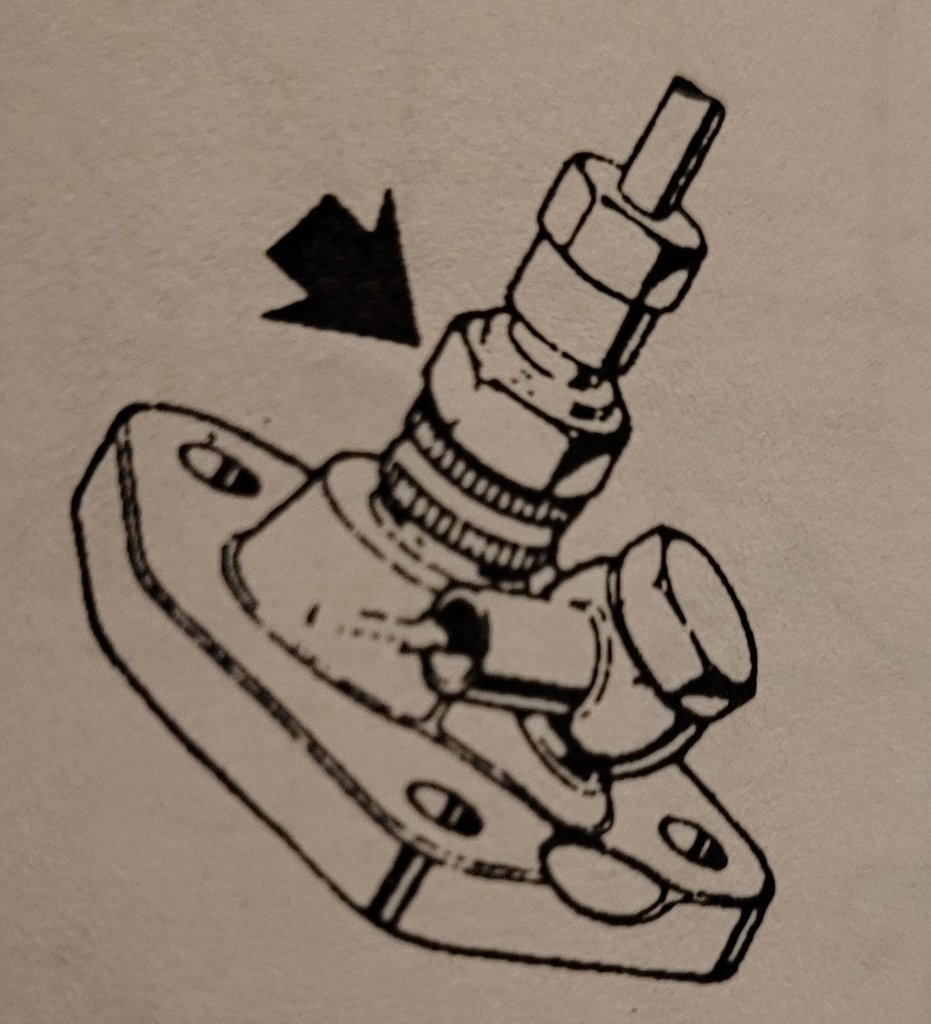

Vid lutning av bränslesystemet, hur hårt skall tryckventilsförskruvningen dras?
Enligt penta md5 for dummies så startar inte deras motor om dentryckventilsförskruvningen dras åt helt. Jag antar att det beror på att bränsletillförseln stryps då, varför kan man ju undra.
Enligt pentas verkstadsbok skall den dras 35-40nm.
Om jag pumpar manuellt på matarpumpen och lossar tryckrörsmuttern så kommer det bränsle ur tryckventilsförskruvningen om den sitter löst, ju mer jag drar åt den ju mindre bränsle kommer förbi medan jag pumpar. Om jag drar åt den 35nm så kommer inte en droppe när jag pumpar. Är det normalt? Tänker att matarpumpen kanske inte kan bygga upp ett tillräckligt bränsletryck för att tryckventilsförskruvningenskall öppna när man pumpar för hand?
Så kort sagt, hur hårt brukar ni dra den?
Du kan inte handpumpa bränsle genom insprutningspumpen. Man måste köra med startmotorn naturligtvis. Kommer det inget då får du lossa nippeln några gånger så lossnar nog käglan och bränslet kommer.
