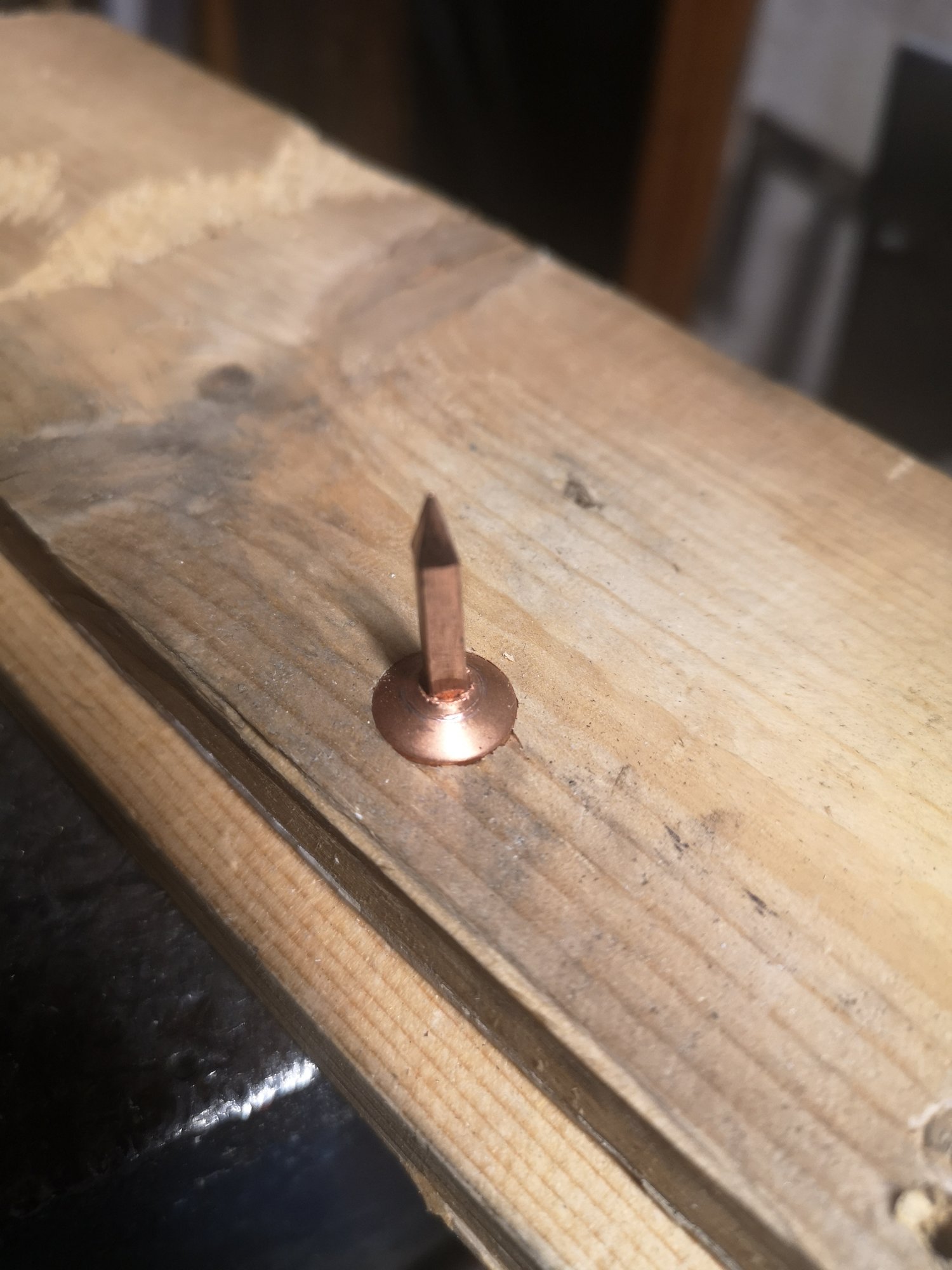

Hybro 1 213 Postad 10 April , 2022 (redigerade) Kopparnitar i båt är heller inte så lätta att "efterdra". Då det är brickan som vid och efter montering, håller kvar spännkraften. Formning av den avklippta delen, utanför brickan har inget med spännkraft att göra, bara att hålla brickan på plats Den avklippta niten utanför nitbrickan är s a s uthamrad. Och för att sträcka, ska ju nitbrickan knackas längre in mot borden, på niten. Att spänna knacka den en gång monterade niten funkar inte, för det måste göras intill nitbrickan hål. Men där sitter nu en uthamrad del! . Nitbrickan drivs på själva niten med ett dorn som det är hål i. . Niten klipps av 4 - 5 mm utanför brickan. . Med en hammare formas den avklippta niten kullrig över nitbrickan bl a för att säkra brickan, inte alls för att sträcka förbandet. Och formas runt o fint, för att inget garn eller annat ska fastna på brickan. Hur en bra sträckning av en nitning ska gå till, utan att byta nit, förstår jag inte. Men å andra sidan är det lite jag begriper. Och har glömt mycket. Skillnad om niten t ex är av stål. Då kan det gå att kallsmida i efterhand. Redigerad 10 April , 2022 av Hybro Dela detta inlägg Länk till inlägg Dela på andra webbplatser
Hybro 1 213 Postad 10 April , 2022 (redigerade) Redigerad 10 April , 2022 av Hybro Dela detta inlägg Länk till inlägg Dela på andra webbplatser
Hybro 1 213 Postad 10 April , 2022 Så återstår avklippning och formning. OBS, formning en påverkar inte alls nitsträckningen. Dela detta inlägg Länk till inlägg Dela på andra webbplatser
