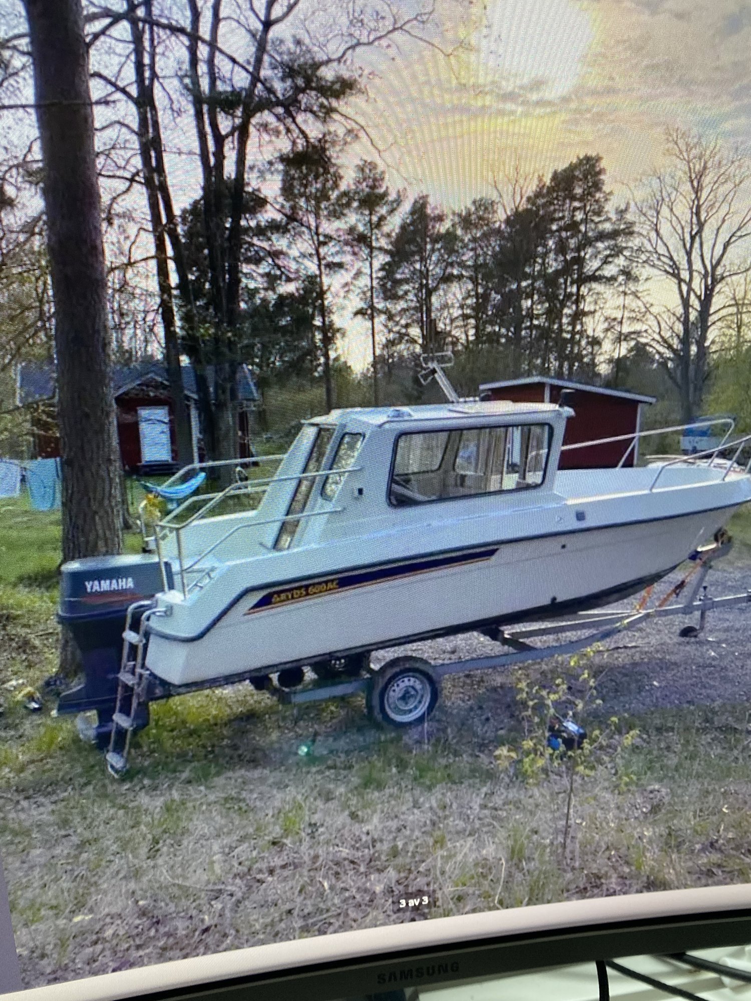

just köpt en ryds 600ac med en Yamaha 115hk V4 allt från 2000, min undran är varför jag bara får upp båten i 23 knop och varvräknaren till 5200varv, borde det inte gå snabbare? Vart skall jag börja ?

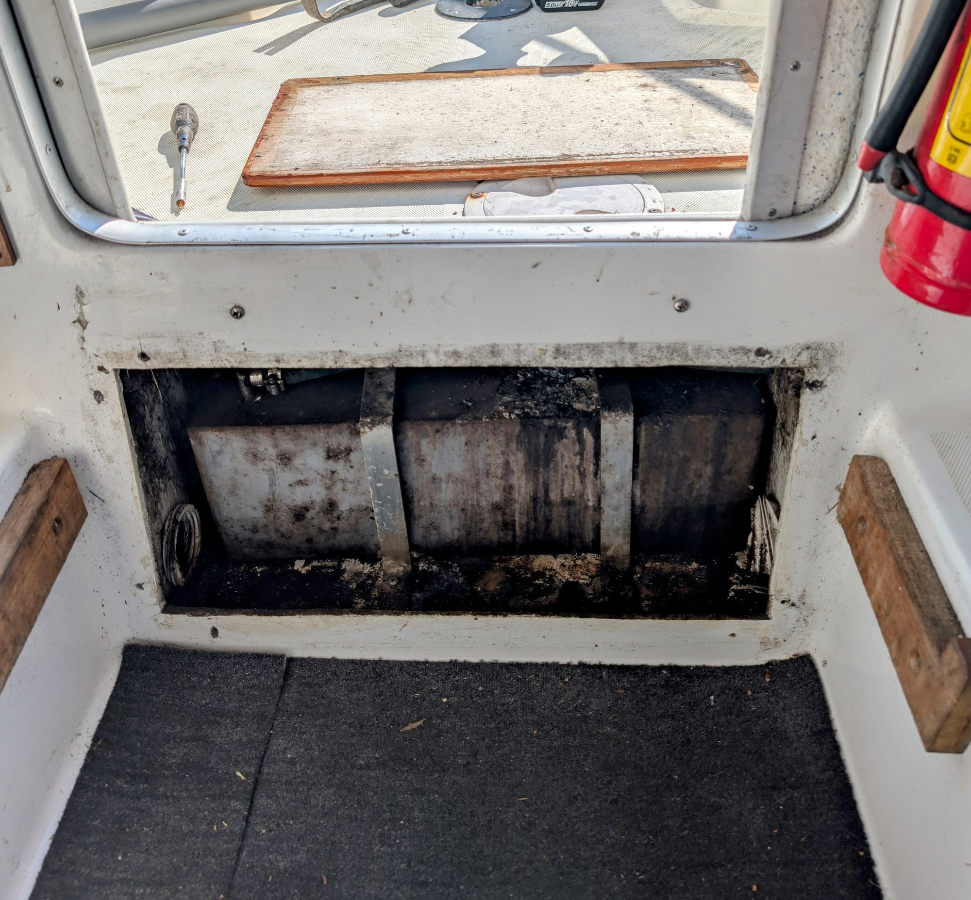

Har hittat att det läcker in vatten från en inspektionslucka på däcket i fören ovanför tanken.

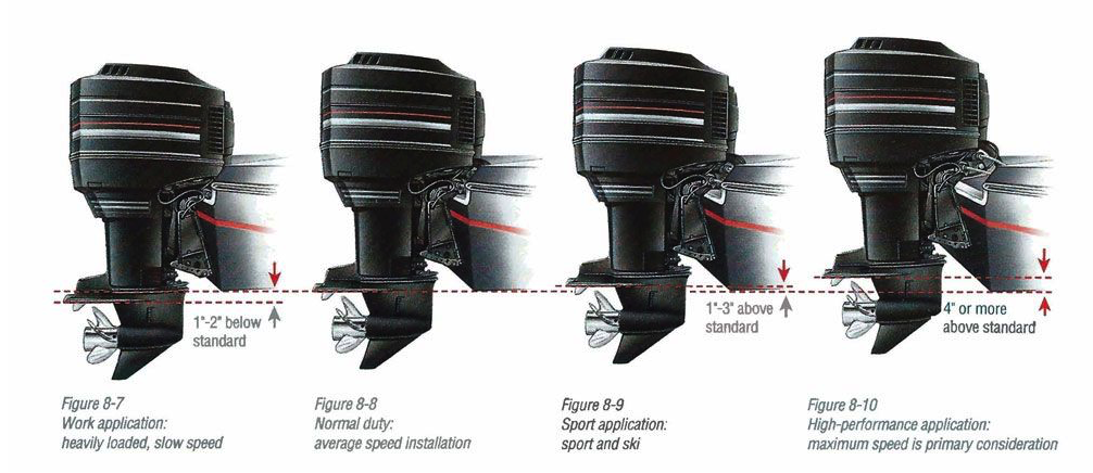

Vad är det för monteringshöjd på motorn?

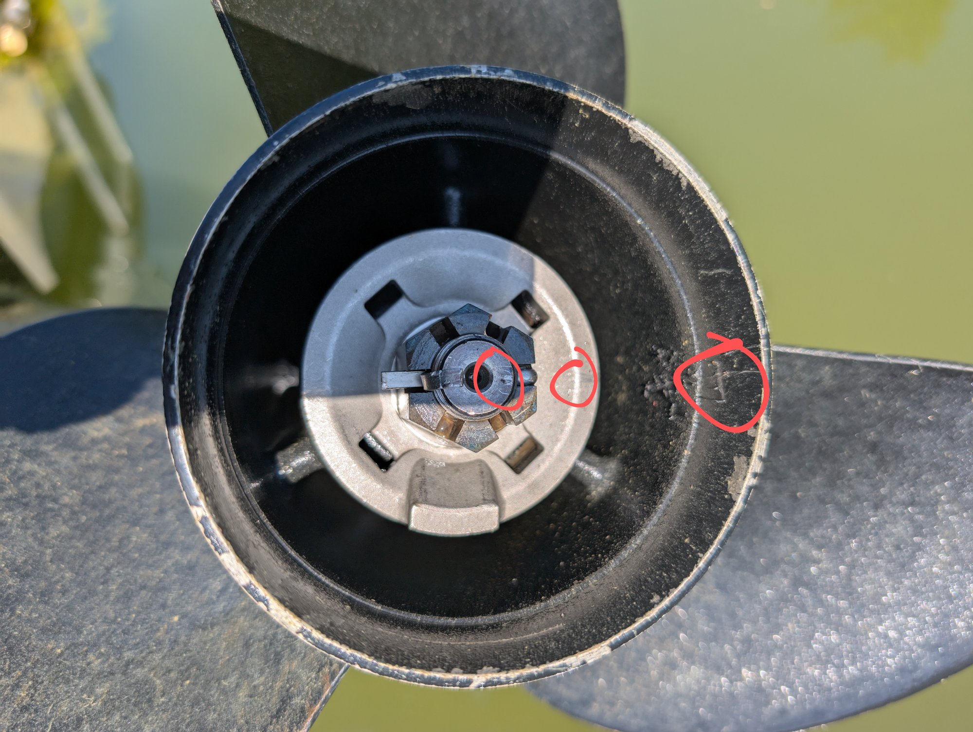

Ta en tuschpenna, gör ett märke på muttern och ett annat ute på själva propellern, kör en sväng och kolla att märkena inte flyttat på sig.

Angående ifall propeller slirar/tappar fäste, borde man inte höra det? Men jag skall göra en markering, mycket bra ide Kalle-Anka👍
Bra inlägg från Kalle-Anka.
Jo man lär märka ganska tydligt om propellernavet slirar, speciellt under acceleration så motorns varvtal ökar betydligt snabbare än vad farten ökar.

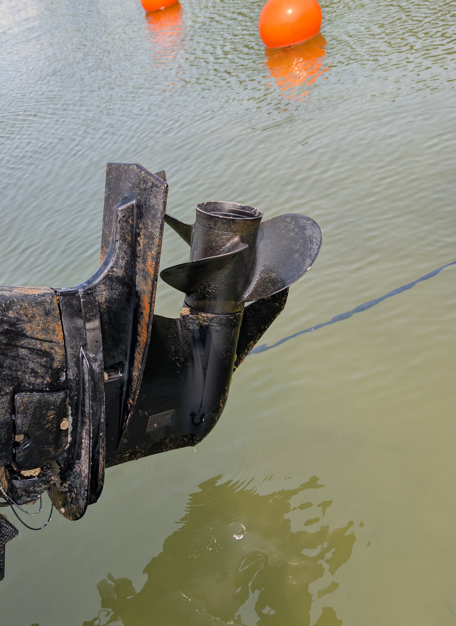

Propellern ser ju  oskadad ut men om man får en förtöjningslina, tross, fiskenät eller liknande som viras runt propellern kan navet släppa i vulkningen men själva propellerbladen ser fortfarande oskadade ut till skillnad om man kör på grund eller över en sten som ligger strax under vattenytan.
Och ett fiskenät som fastnat i en propeller ser absolut inte ut som det som Foppa håller upp i TV-reklamen för något försäkringsbolag🤣
Svårt att avgöra om det är en aluminiumpropeller eller stålpropeller på bilden, vissa tillverkare har svartlackerade stålpropellerar i sitt sortiment för att inte lock till sig tjuvar. En stålpropeller kostar ju ca 2–3 gånger mer än aluminiumpropellern.
Man kan ju testa ganska enkelt om det aluminium eller stål genom att knacka lite försiktigt med ett metallföremål på ett propellerblad. Dov eller ingen. klang= aluminium, mer tydlig klang= stål.
Sedan finns det olika typer av nav till utombordarpropellrar, förr var det uteslutnade vilkade nav men idag har det blivit ganska vanligt med lösa utbytbara nav.
Jag hade nog kollat upp propellern lite mer noga och kollat navet.

Skall börja med att göra en markering för att se ifall den slirar. Om den inte rör sig så fortsätter mysteriet.

Nä, har alltid motorn uppfälld, men förra ägaren hade inte optimerat tilten, gjorde om återställning och satte sedan en ny gräns så den är ovanför vattenytan och inte tar i båten.

Sannolikheten att dina markeringar på propellern skulle hamna exakt som de var efter slirning i navet är nog mindre än att vinna full pott på Eurojackpot.

Har kikat på bilder på just denna modell, som här på Blocket:
https://www.blocket.se/annons/stockholm/ryds_600_ac/1402048772
Finns några bilder där man ser hur den ligger i vattnet och jag tycker det ser väldigt likt ut hur min ligger.

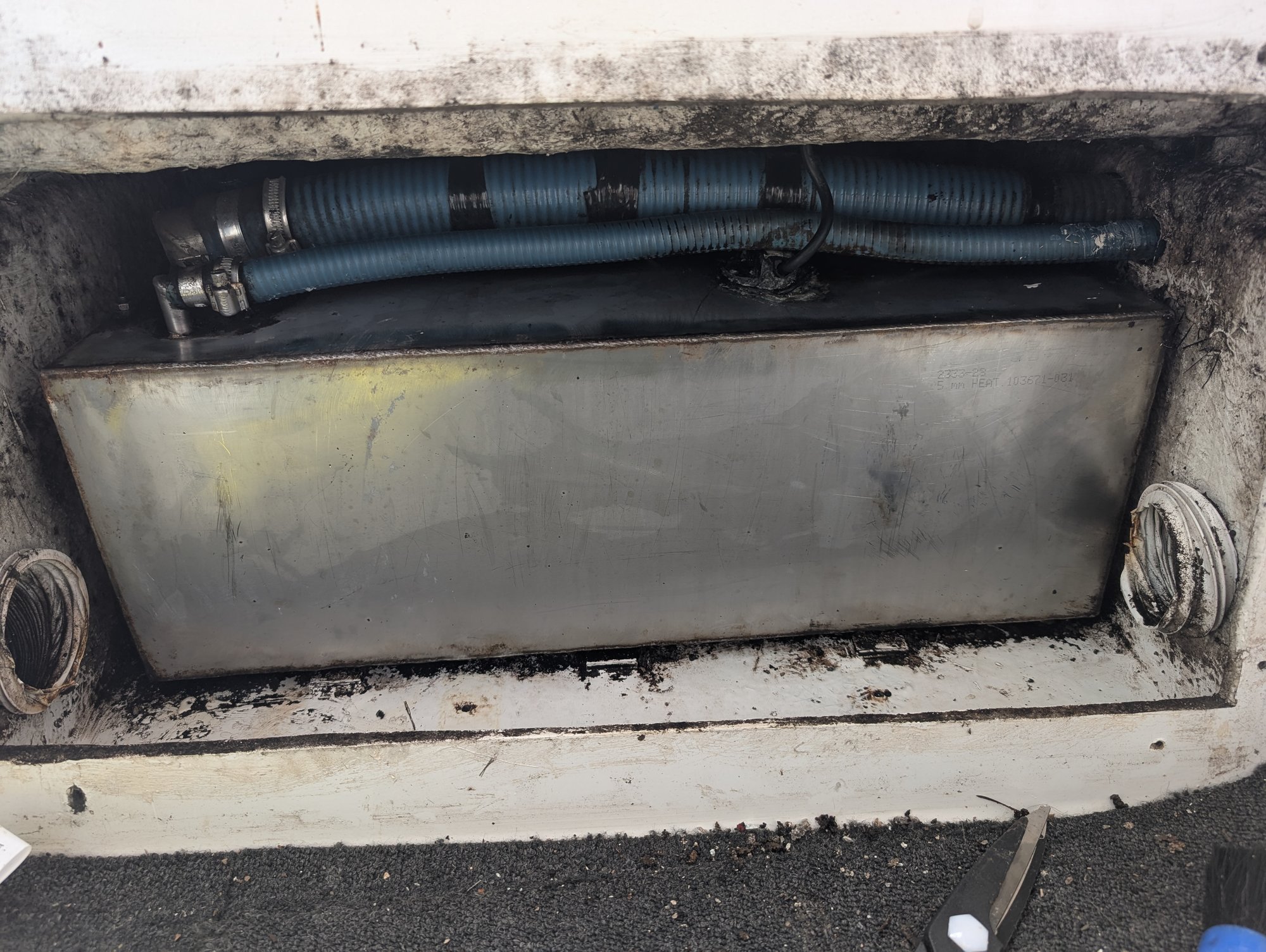

Men den är lite framtung då tanken ligger där och min tank är typ dubbel så stor som original. Mätte 55x28x125, så typ 170 liter... Och det härliga är att nivåmätaren har gjort sitt och behöver bytas då det har läckt in vatten från en inspektionslucka ovanför. Var lite katastrof när jag öppnade upp och fin syn på tanken och hur aluminiumet på nivåmätare hade blivit porös.
Men jag kan lyfta tanken så den är troligtvis 30-50 liter i där nu (men jag kan inte vara säker kan vara mycket mer1477022733_PXL_20250529_1422544472.thumb.jpg.e9a1a93890838f7867202e1093494c89.jpg). Men innan jag kan byta nivåmätaren skall jag tömma ut en del från tanken så det blir lättare dra ut den. Förstår inte varför man valde en sådan stor tank till denna båt. Men men.
Tanken är från Järna Rostfria AB
