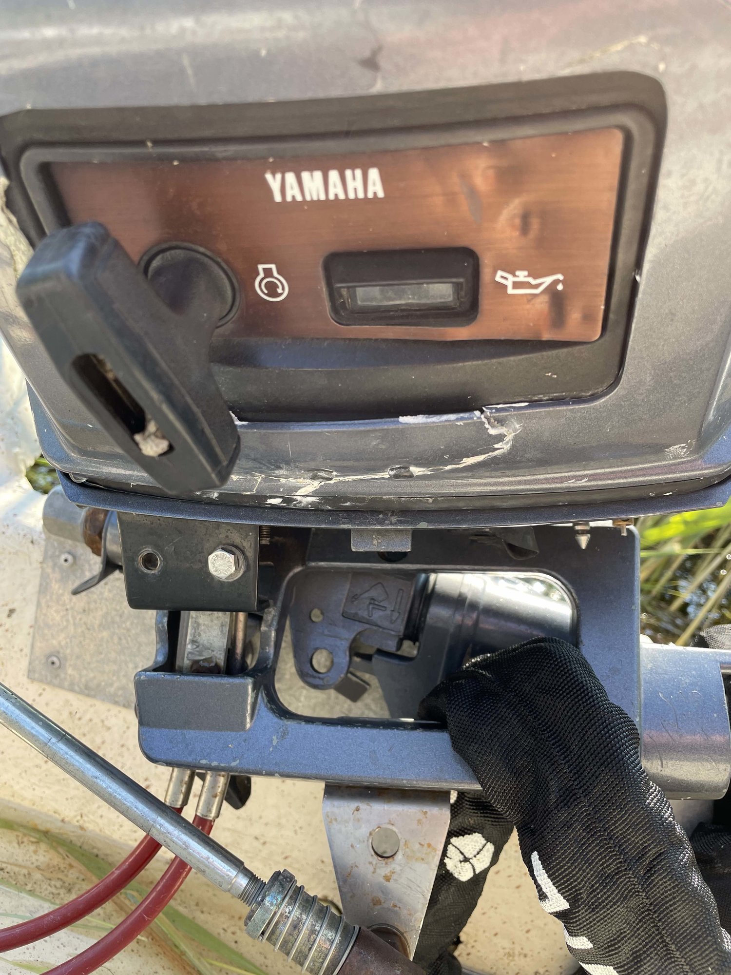

Jag har en Yamaha 9.9 hk 4-takt som jag saknar manual till. Motorn är från 1996 och har modellnamn F9.9B, modelltyp 6G9. De manualer jag googlat fram stämmer inte riktigt och jag börjar undra om den är ombyggd från rorkult till styrpulpet. Så här ser motor och reglage ut:
Nu till mina frågor:
Går denna motor att starta utan reglage? (Har lossat motorn från båten och reglage med kablar är kvar i båten) Jag behöver spola igenom den, men lyckas alltså inte starta den. Klurade ut hur man inne i motorn ställde växeln i neutral så att det gick att dra i startsnöret, men den går inte igång ändå. Det är väl nåt som fattas för att den ska gå igång? Finns varken choke eller startknapp på själva motorn. Nödstoppbrytaren sitter i vid försöken att få liv i den och bensinblåsan är uppumpad.

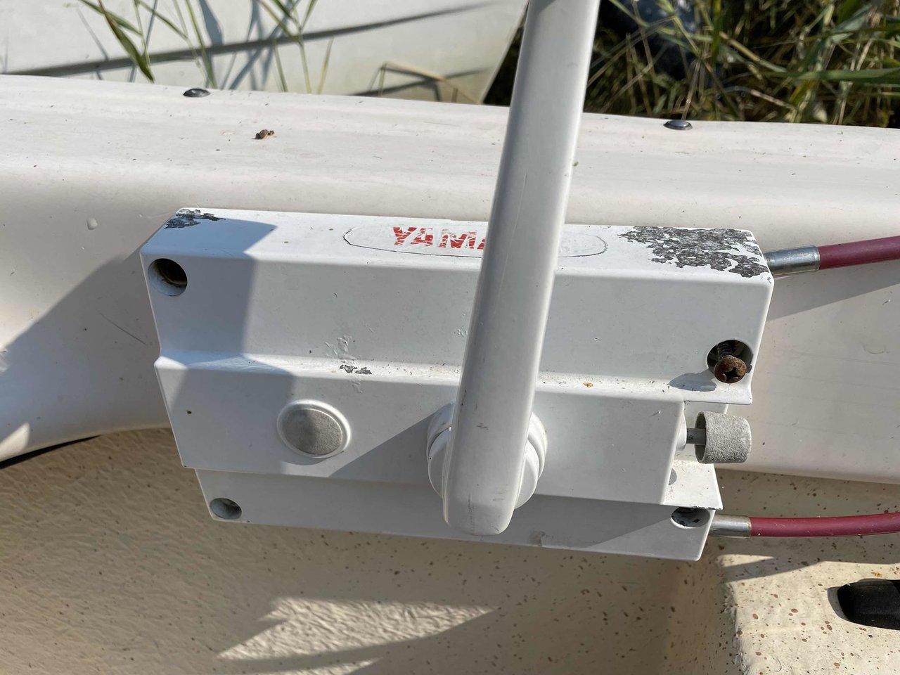

Reglage enligt bild styr bara gasläge och växelläge, inget mer. Jag hade en sådan.
Hoppas du har dödmansgrepp i rätt läge.
Du får för hand dra upp gasen lite så motor får mer gas vid startförsök. Det gör du inne i motorn, kolla var gaskabeln ansluts.

Har testat med att reglera gasen inne i motorn, men det gick inte ändå.
Vet du vad den grå knappen på reglaget har för funktion?
Vid start vanligtvis trycks denna in 3 gånger och så drar man lite i gasreglaget fram och tillbaka. Men det kan jag alltså inte göra nu.

Menar du knappen "längst bak" på reglaget ? Det är frikopplingsknapp, så du kan vrida på gasreglaget utan att få in växel, t.ex när motorn skall startas.
Om man får tro så tror jag att frikopplingsknappen är den grå framför spaken.
Som  Jan af  lisoe skriver, kanppen i bakkant är " frikopplingsknapp " för att kunna gasa upp utan drivning. Fungerar enligt följande, tryck in hela vägen och för handtaget till önskat varvtal utan växel i.

Precis, Jan af Lisö har haft en sådan i mer än 10 år 😀
Perfekt, tack, då vet jag vad den grå knappen gör!
Samt att jag ej behöver reglaget för att kunna starta motorn. Ska göra ett nytt försök i helgen.

(De två röda kablarna på bilden i tidigare inlägg) På motorn är den vänstra kabeln till gasreglaget och den högra är växeln. Frågan är vilken som ska sitta upptill respekt nertill på reglaget vid ratten. @jan_af_lisoe kan du eller någon annan hjälpa mig? 😊
