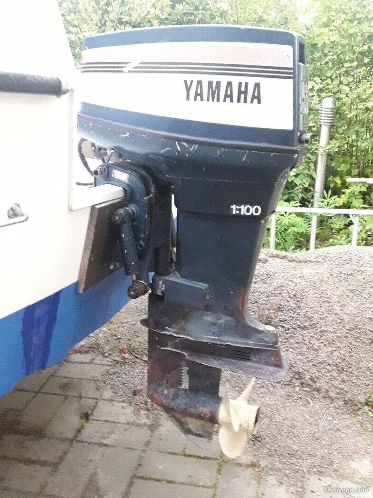

Hejsan! Har en Yamaha 55BE 663312715 om jag minns siffrorna rätt.
Det som är kruxet är att den startar men dör efter ett tag när den bara står på tomgång. (Ej vågat köra ännu). Den klarade rätt högt varvtal och lät fint! Men den dog och sen ville den inte starta igen. Men sen startade den igen, den höll på såhär lite fram o tillbaka och betedde sig lite skumt. Mina misstankar är att förgasaren behöver rengöras. Vilket jag ännu inte gjort. Tänker om det är nån här som kanskee har haft liknade problem? Hittar nästan ingen information om motorn på internet. Båten är ny inköpt (begagnad)
Skulle även vara kul om nån lyckas hitta årsmodellen till den. Den har bokstaven L mellan siffrorna

Tog en liten titt igår, bränslefiltret var nästan helt svart. Den går bra efter den har fått stått ett tag men sen dör. Så om jag har den igång ett tag nu så dör den efter kanske 5-10 minuter, och "böölar" vid gaspådrag. Sen hittade jag bokstaven R i vänstra hörnet så då ska det vara en 1981:a. Tänker rengöra förgasarna och skruva lite med justeringsskruvarna och återkommer därefter. Kan jag köpa ett bränslefilter på biltema? Väldigt sålligt med orginal delar. Såg en japansk hemsida som hade varenda del men nu tappade jag bort vad den heter.
