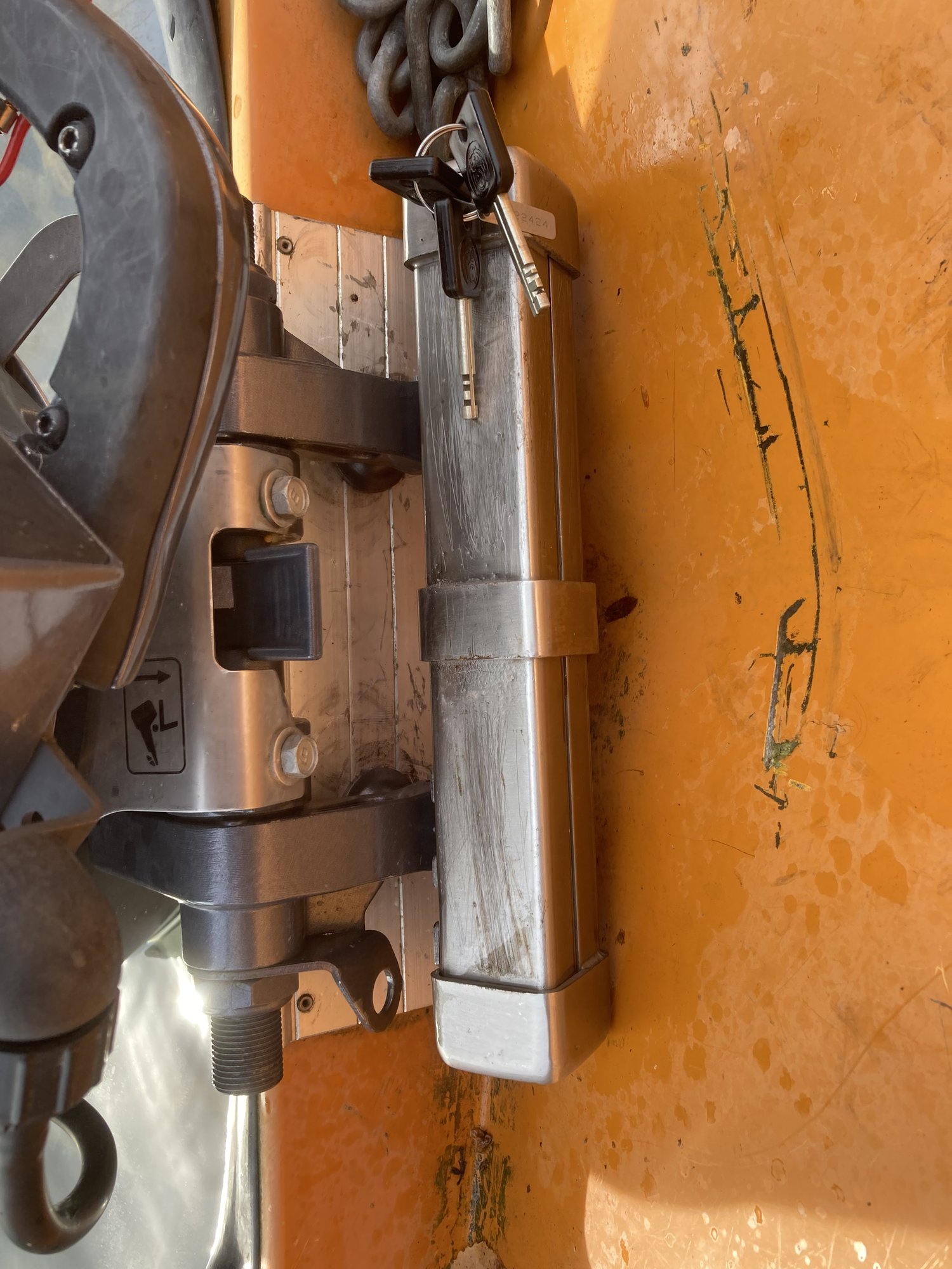

Motorlås problem
känner inte igen låset men smörj med tex 2.26   wd40 eller liknande  annars lossa ev bultar sedan prova vicka motorn sida sida +lyft uppåt .(på land) ser ut att inte sitta så hårt? B
Om den liksom har klämts fast fel kan det kanske hjälpa med en stång eller ett längre metallstycke av något slag som man knackar på med hammare eller slägga, så kan man rikta kraften dit man vill ha den.
Det har klämts fast fel. De tre "piggarna", som man ser till vänster på den övre bilden, ska egentligen vara inne i låset.
Så det sitter liksom lite snett och blir tryck inuti lås-fyrkanten eller vad man ska kalla det för? Funderar på om man kan klämma det rätt med en skruvtving tillfälligt så det går att låsa upp.
