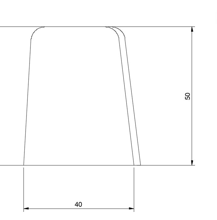

Jag har en böjd sarg i teak till båten som behöver fasas av. Behöver inte vara millimeterprecision, men det är förstås viktigt att profilen inte "wobblar". Insidan är lite trixig eftersom den är konkav. Den är 50mm hög och 40mm bred. Längd 1500.
Här ni några tips på hur jag bäst kantar av den här? Hyvel, bandslip, såg?

Kanske inte framgår av skissen. Men profilen har inte bara rundade hörn. Båda sidorna av sargen är avfasade från topp till botten med 6 resp 3 mm. Tror inte det finns frässtål som är 50mm högt. Men kan ha fel.

Vad är anledningen till att det måste vara den exakta formen?
Det finns 8 graders fasfräs. Du kan kanske acceptera samma vinkel på båda sidor annars får du leta vidare efter fräsar annan vinkel.
Rundningen på toppen är ju inte svår att fila/putsa till på fri hand.

När jag tillverkade en liknande list körde jag handhyvel. Avslutade med att slipa.
Efter det basade jag listen så jag kunde böja den.
Kanske skall skriva att min list var i mahogny, och det är inte omöjligt att din är det också, om det är din båt på bilden.
Och att du inte kan skarva listen med en nittiogradersanslutning mot det gamla; det kommer röra på sig och ruttna. Du behöver fasa av listerna; 1:2 skall det helst vara.
