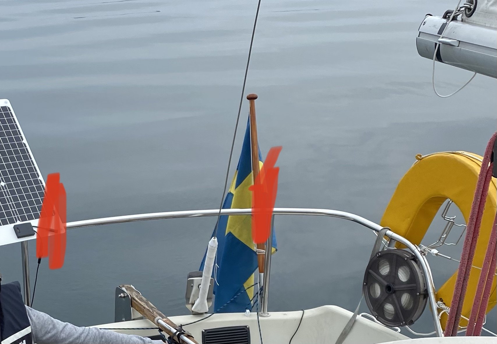

Hej! Jag skulle vilja öppna upp pulpiten bak på min Maxi 77 för att lättare komma åt i och urstigning när vi ligger på svaj.
Att kapa är det lätta, men min oro är framförallt att det blir ostabilt, och eventuellt vassa eller ojämna kanter.
Hur har ni gjort som kapat på liknande sätt, eller hur hade ni gjort för lösning med samma utgångsläge?

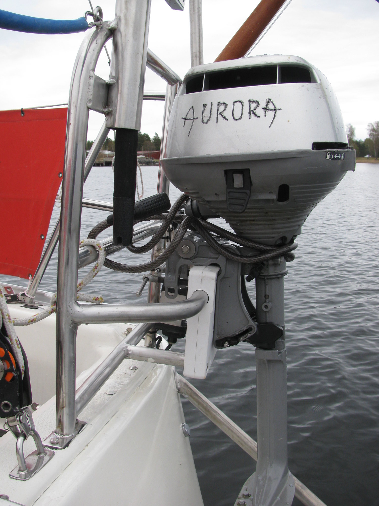

Så här ser det ut på min skuta...
Blir så mycket lättare att komma i dingen från badbryggan, grilla (grillen utsvängnar) o s v.
På bilden har jag monterat täckställningen. Bättre att ramla i vattnet, än att trilla 3 meter ned i backen.

Jag går i samma tankar som du och min pushpit har fyra ben, precis som din. Det jag funderar på är om två ben per halva, efter att pushpit kapats, kommer vara tillräckligt stabilt.
Nu har jag visserligen en motor sittandes på pushpit. Oavsett motor eller ej tror jag att två ben kanske inte räcker, ett ben till per halva kan behövas för att få det stabilt i alla led.
Om du tittar på @Hybros bild så ser du vad jag menar. Det ser ut att vara ett ben i "hörnet" bakom ankaret.

(Lite OT. Jag gillar motorfästet på din båt @Hybro. Det gav mig en idé för att lösa mitt dilemma med att vår utombordare och skotet på mesanbommen krockar med varandra. Nu skall det mätas!)
Jo då, är ett ben bakom ankaret. Och även på andra sidan.
Halva motorn ville jag inte ha inne i sittbrunnen, och inte för högt.
Redigerad av Hybro
