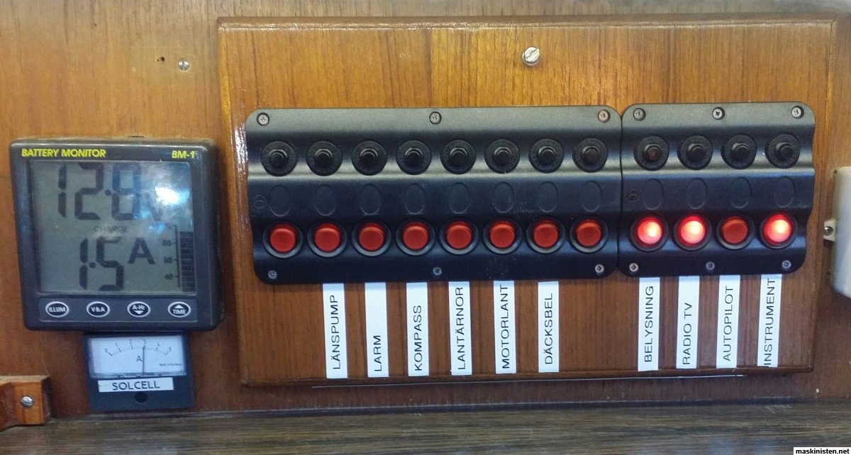

Hybro 1 374 Postad 16 September , 2021 Så gjorde jag. Dela detta inlägg Länk till inlägg Dela på andra webbplatser
ABC 539 Postad 16 September , 2021 2 timmar sedan skrev Hybro: Så gjorde jag. Väldigt OT, men du kanske ska ändra stavningen till Lanternor? Kan förhöja intrycket lite... 😉 Dela detta inlägg Länk till inlägg Dela på andra webbplatser
IngemarE 4 012 Postad 16 September , 2021 3 minuter sedan skrev ABC: Väldigt OT, men du kanske ska ändra stavningen till Lanternor? Kan förhöja intrycket lite... 😉 Tänkte samma sak, men det finns ju en annan knapp bredvid för röd/grön, så den åsyftade kanske ändå är avsedd för någon rar havsfågel....😜 Dela detta inlägg Länk till inlägg Dela på andra webbplatser
