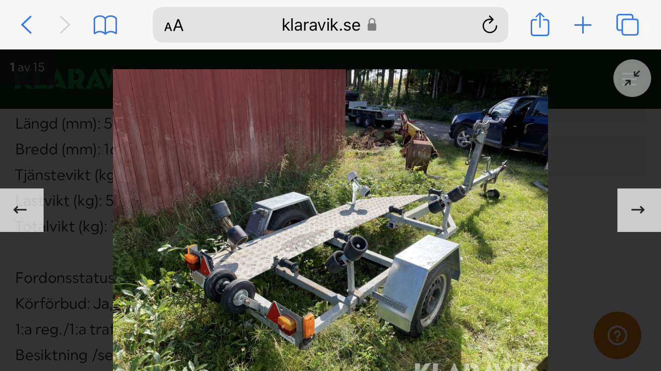

ropade hem en båttrailer på klaravik. Ska hämta hem den på tisdag.
en bromsad 750 vagn. Obesiktad så behöver gå igenom den när jag hämtat den.
//Mathias
nu är trailern hemma. Bromsarna funkar. Lite belysning måste fixas. Sen så har trailern tipp. Vilket känns bra. Jag har inte sett en trailer med tipp förut.

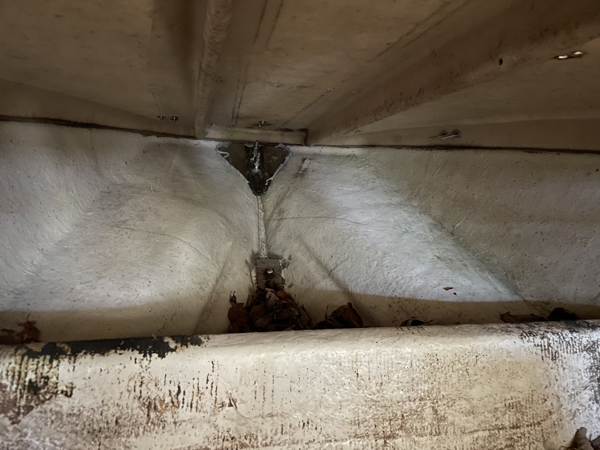

nu har jag monterat en ny stävögla högre upp. Den sitter limmad på insidan med en rostfri 1mm plåt med ytterligare 1 plåt påsvetsad där muttrarna sitter som förstärkning. Så totalt 2 mm rostfritt vid muttrarna.
//Mathias
när jag flyttade upp stävögla så kom den för nära vinschen.
så bockade till en plåt och flyttade stäv stödet ca 15 cm.
