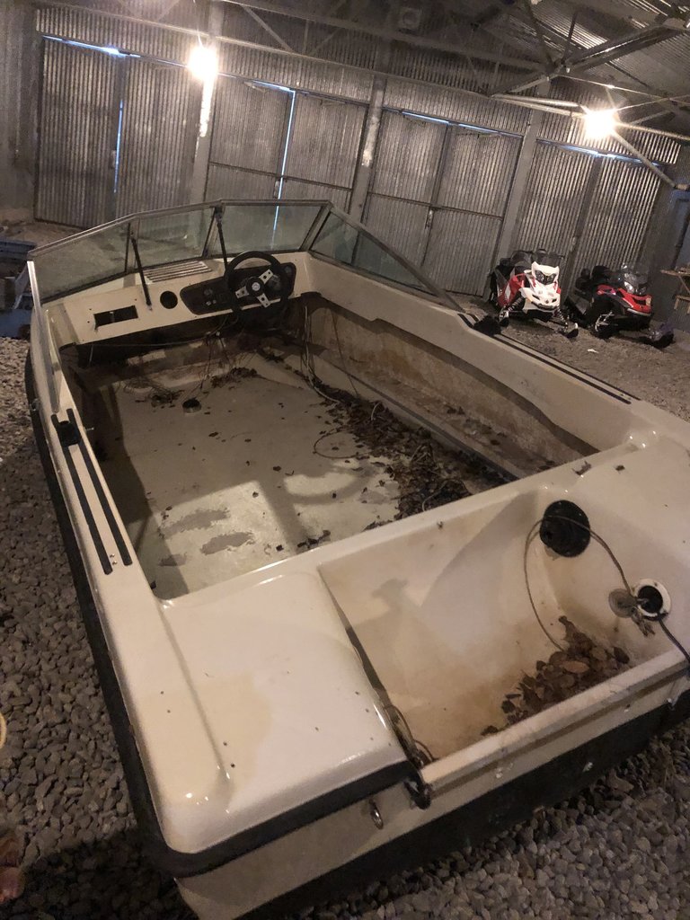

har skaffat mig en gammal båt som långsamt ska renoveras det är en Hellwig Triton TS.
det kommer att arbetas med denna under långtid och utan att ha bråttom. Detta beror på många andra stora projekt som jag håller på med samtidigt.
//Mathias

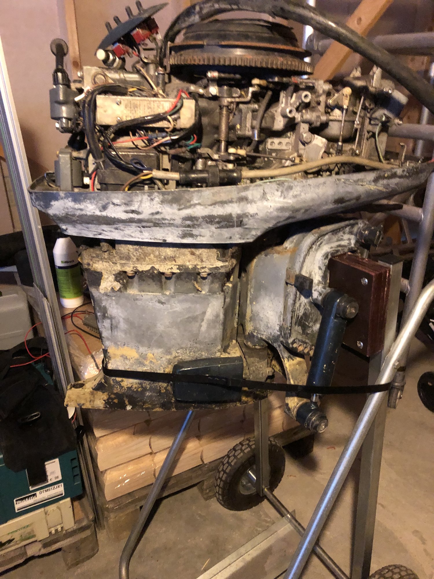

fick tag i 2 gamla motorer , tyvärr så är den ena helt stum. Det är den som ser bra ut som är stum. Så den kommer fungera som reservdelsmotor. Den andra motorn har gått i saltvatten och den mesta färgen ser hemsk ut. Den är inte uppstartade men ska enligt uppgift starta.
//Mathias

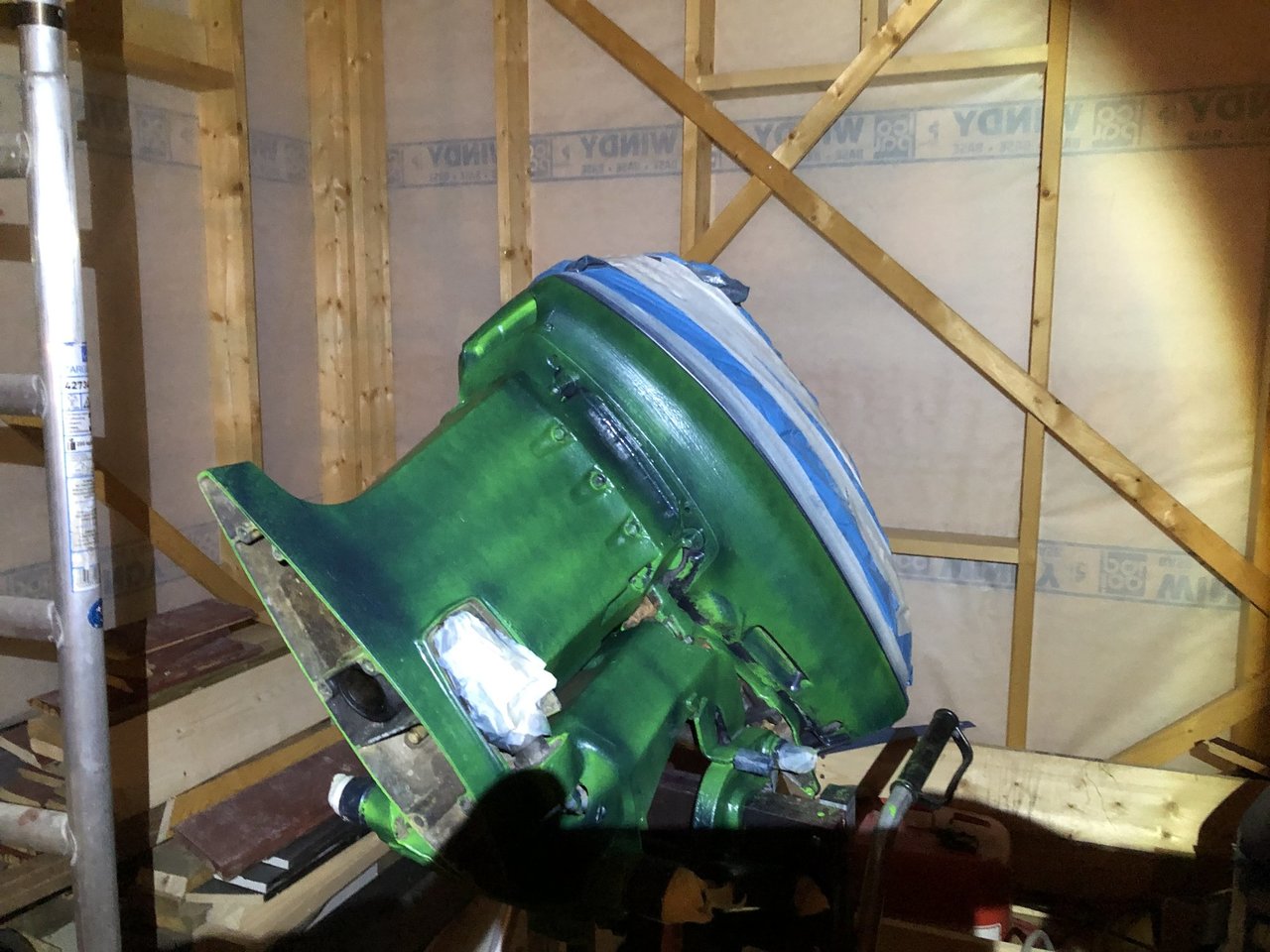

slippa och sen ett lager diskret epoxigrund. Jag råkade ha knallgrön epoxigrund hemma från ett annat projekt och använde det på detta projekt
//Mathias
  • Like 1

jag börjar med att lägga på några tunna klibblager med färg på delarna, detta för att ett tjockare lager ska fästa bättre. Ca 3 min mellan de tunna lagren.
//Mathias
  • Like 3
Share this post
Link to post
Share on other sites
Innan klibblagret  har torkat så lägger jag på ett tjockare lager med färg och upprepar detta efter behov för att täcka ordentligt. Man får vänta lite längre mellan lagerna när man lägger tjockare lager med färg. Denna färg är Toyota bli steel metallic. Så den ska även klarlackas innan den är färdig. Klarlacket lägger jag på precis när den vanliga färgen är yttorr och börjar bli lite matt. Samma procedur med flera tunna klibblager innan tjockt lager med klarlack.
//Mathias

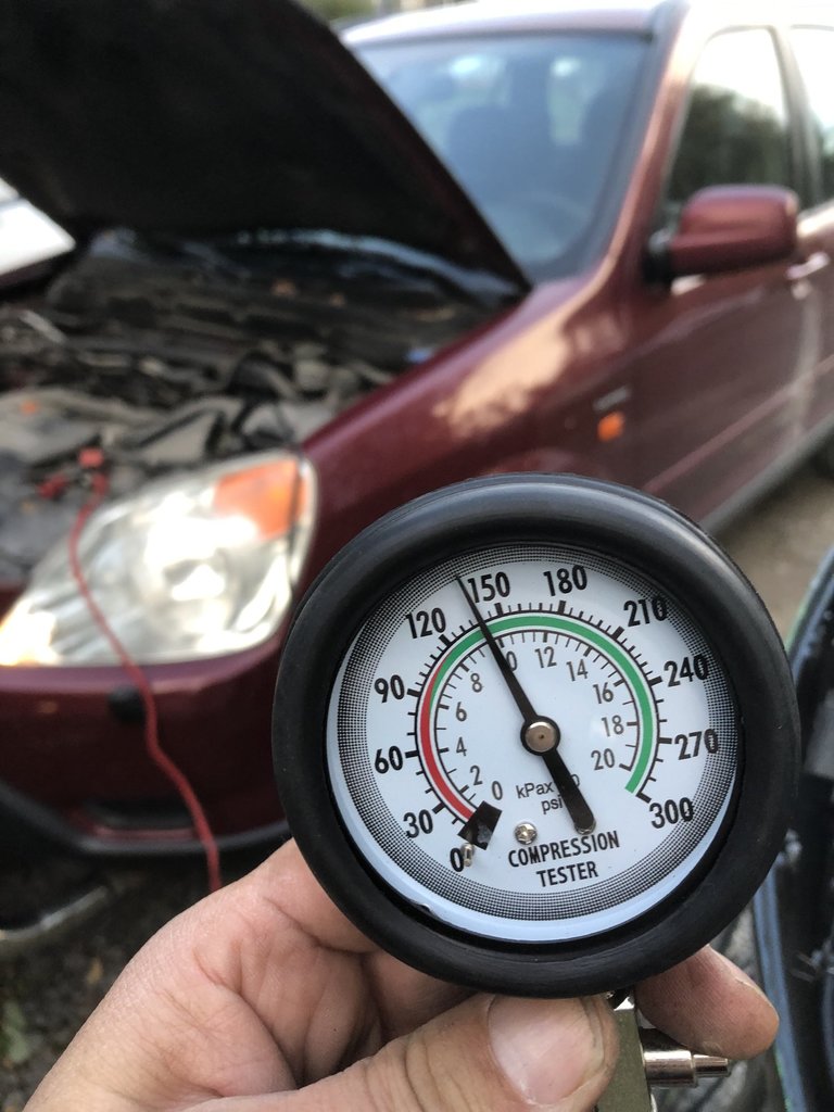

Nu har vi bytt solenoiden och tagit komptest på cylindrarna. Jag tycker att det verkar ok. Vet däremot inte vad kompet ska vara för att allt ska vara ok, någon som har koll på normalt komp?
//Mathias

Rolig tråd att följa.Kompressionen är bra på den motorn.Du kan köra motorn på oljeblandad akrylatbensin sista gången innan du du vinterparkerar den och låta förgasarna vara fyllda med den soppan,Fin båt som är värd att renovera.

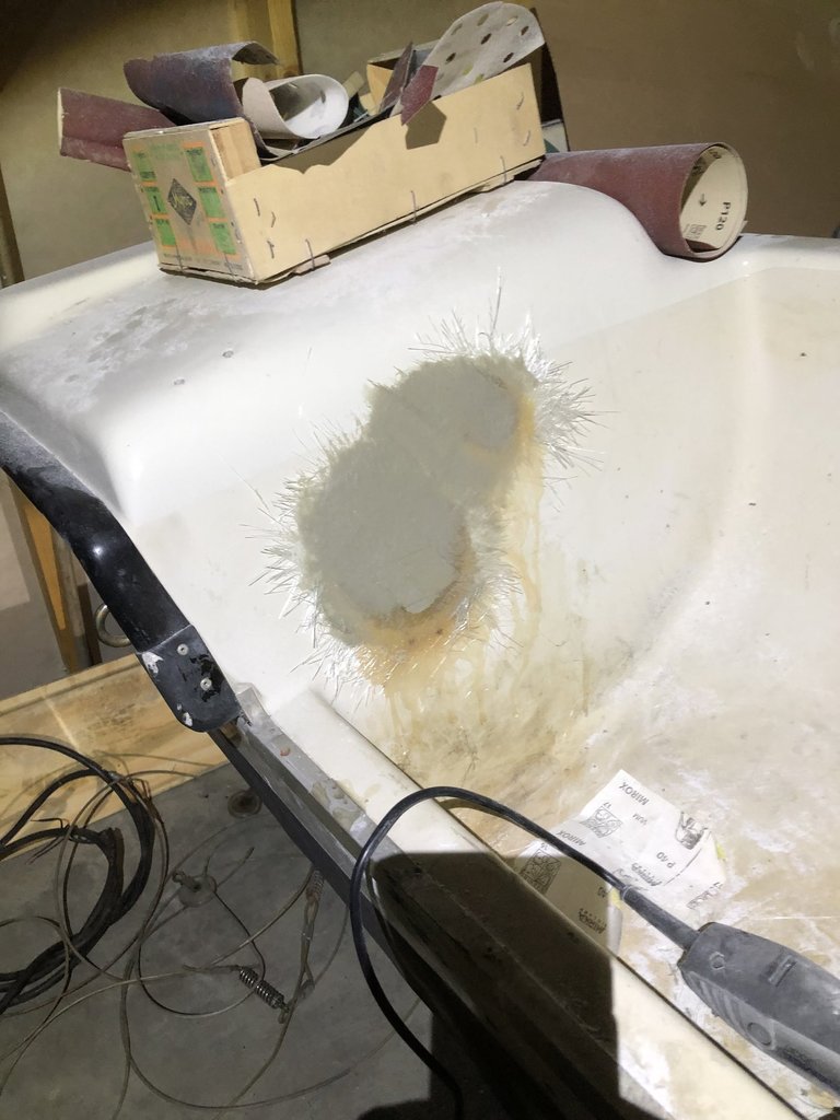

Nu har jag lagt i glasfiberspackel där jag plastat. Nästa steg är att plasta insidan så att det håller i från andra hållet också.
sen blir det till att slipa så att jag kan fin spackla innan lackering.

nu har jag fyllt de gamla fästena för tidigare motor med glasfiberspackel samt slipat upp där jag ska plasta igen. Har kvar att slipa upp på insidan. Behövs egentligen inte, men det känns bra att göra det.
har även lagt på glasfiber på insidan av lagningen i motorbrunnen.

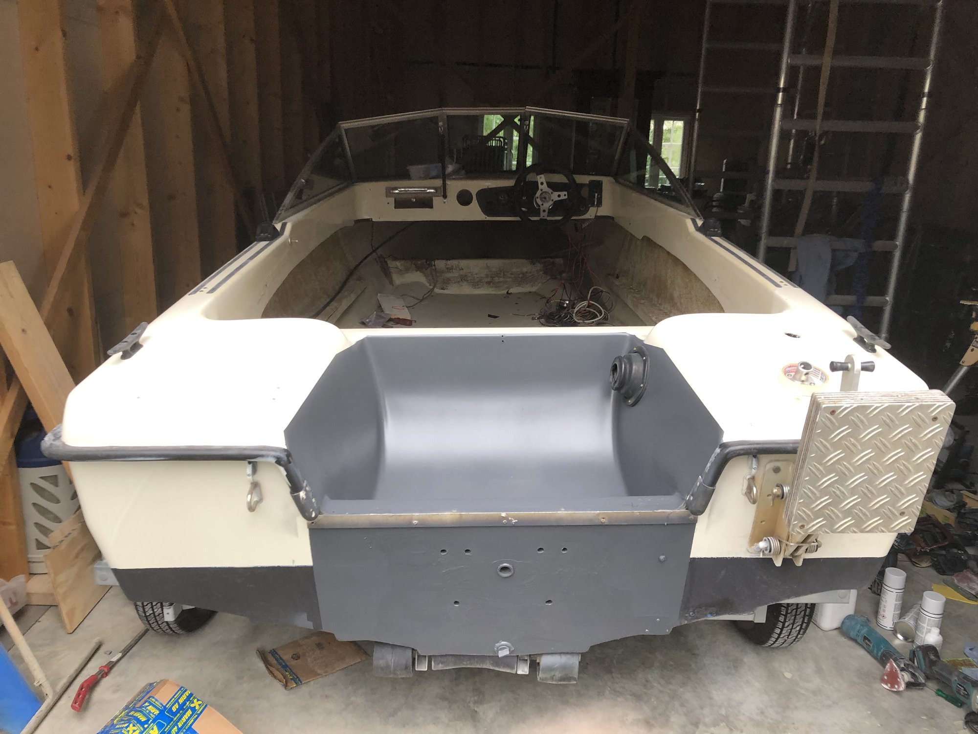

nu är det finspacklat slipat och diskret grundat med knallgrön epoxi. Nu ska det få torka och sen slipas och sen målat jag det i någon mörkgrå kulör tror jag. Hela motorbrunnen och ner efter akterspegeln.
motorbrunnen har en tendens till att samla smuts och se eländig ut så jag tänkte prova mörkgrått och se vad jag tycker.
//Mathias

nu har jag målat mörkgrått i motorbrunnen, samt ner på akterspegeln.
nu ska det få torka . Sen ska motorn hängas på. Eller om jag ska borra upp nytt hål för motorbrunnsfäste för styrningen. har inte bestämt mig ännu.
//Mathias
