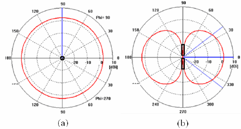

Men på höga frekvenser (marin VHF t ex, som tråden gäller) är polarisationen viktig, dvs att antennen vänds på samma håll som den man kommunicerar med samt att strålningsloben skall peka så rundstrålande som möjligt. Varken upp i himlen eller ner i vattnet. Så på den punkten håller jag med att antennen bör sitta så vertikalt som möjligt - om det är VHF (däremot sänder SR t ex i allmänhet horisontellt när det kommer till FM rundradio).
I alla fall i teorin. För i praktiken har dock en "grundantenn" av typ 1/4-vågsantenn med jordplan eller 1/2-vågsdipol utan (=typiska VHF-antenner max 1,5m långa) väldigt stor vertikal strålningslob. Så om antennen lutar 20-30° gör det nästan ingenting på effektiviteten. Tänk en "donut", vars genomskärning syns till höger (horisontellt till vänster och vertikalt till höger):
Ett passivt antennsystem som har "förstärkning", t ex en längre antenn för VHF (stackad 5/8 eller liknande), får det alltid genom att loben koncentreras. Dvs trycks ihop i vertikalled på en "pinne" (plattare "donut"), eller riktas åt ett visst håll (Yagiantenn, typisk TV-antenn). Kan vara jättebra om man vet vartåt det man vill nå ligger, men på en båt är det oftast dumt. T ex en segelbåt har ingen nytta av en antenn med förstärkning, då loben ju är känslig för lutningen och får inte vara för smal.
Men en förkortad antenn är heller inte bra. En VHF-antenn på 20cm kan kanske verka smidigt, men då den egentligen är våglängdsmässigt för kort blir den inte riktigt lika effektiv som sina "lagom" långa kusiner. Visserligen lite mer rundstrålande. Kompromisser som vi får leva med på t ex handapparater, där en antennpinne på en halvmeter eller mer vore opraktiskt.
