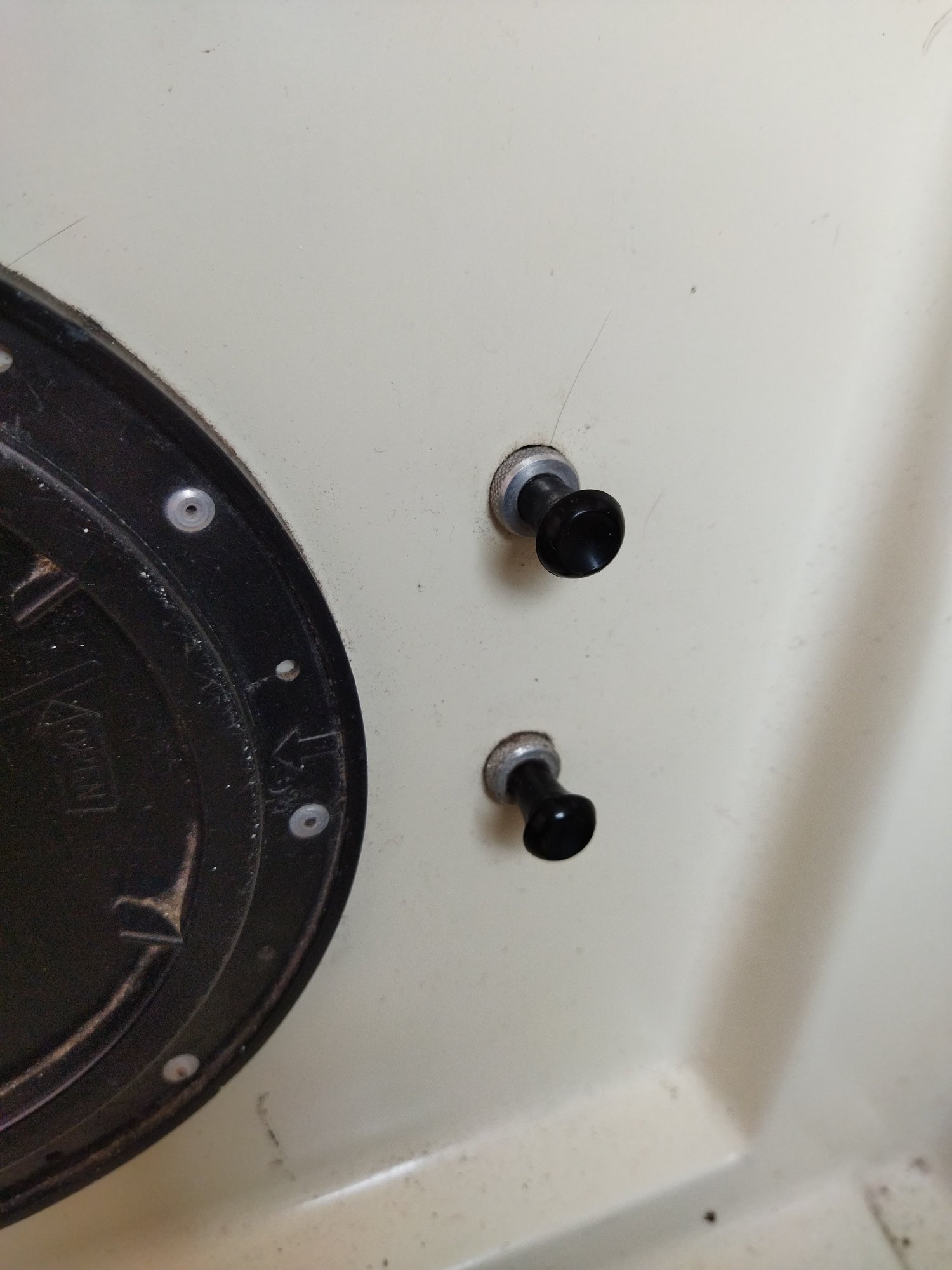

That1sailor 1 Postad 2 Augusti , 2021 Hej, jag köpte nyligen en stortris där elen inte används på några år och jag försöker få det att fungera igen. Vet någon hur dessa små svarta pluppar funkar? Åka man dra, trycka, vrida ect? Dela detta inlägg Länk till inlägg Dela på andra webbplatser
Peter_K 4 341 Postad 2 Augusti , 2021 Det ser ut som dragströmbrytare. 2 Dela detta inlägg Länk till inlägg Dela på andra webbplatser
olag 27 Postad 2 Augusti , 2021 (redigerade) I den Stortriss vi hade ca 81-83 var det dragbrytare. Båda till lanternorna. Enkelt elsystem :-) Redigerad 2 Augusti , 2021 av olag 1 Dela detta inlägg Länk till inlägg Dela på andra webbplatser
alexander-johansson 7 Postad 2 Augusti , 2021 Hej, den övre strömbrytaren är till för att tända motor lanternan i maten, (används när man går för motor) undre strömbrytaren är sido- o akter lanternan ( används då man seglar) så båda strömbrytarna ska vara på när man går för motor i mörker och dålig sikt Dela detta inlägg Länk till inlägg Dela på andra webbplatser
