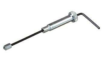

Nja jag vet att båten blir väldigt slö, drar mucket bränsle, går väldigt dåligt på tomgång specielt när den har nått arbetstemperatur. men i ditt fall skulle jag först och främst ställa in trimplanen, båten skall lätt kunna plana. prova med att sätta din fru, flickvän, kompis, farfar :-) längst fram på däck och se om det blir någon skillnad.. det gjorde enorm skillnad på våran båt när vi hade problem. men som en sa tidigare i forumet, kolla om förgasar skruven för hc är rätt inställd! tror det är max ner den skall skruvas och sedan 1 och ett halvt varv tillbaka.. men OBS Kolla och skriv upp hur många varv du skruvar ner nålen om något skulle bli fel så du kan skruva tillbaka den till sitt ursprungliga läge. på så sätt slipper du att stå där och ha skruvat allt fruktansvärt fel om det blir så att någon annan skall försöka felsöka!
föresten. Förgasar skruv mejseln finns att köpa på (bil) tema för 29,90 art nr 19-2221.. köpte nämligen en igår!
