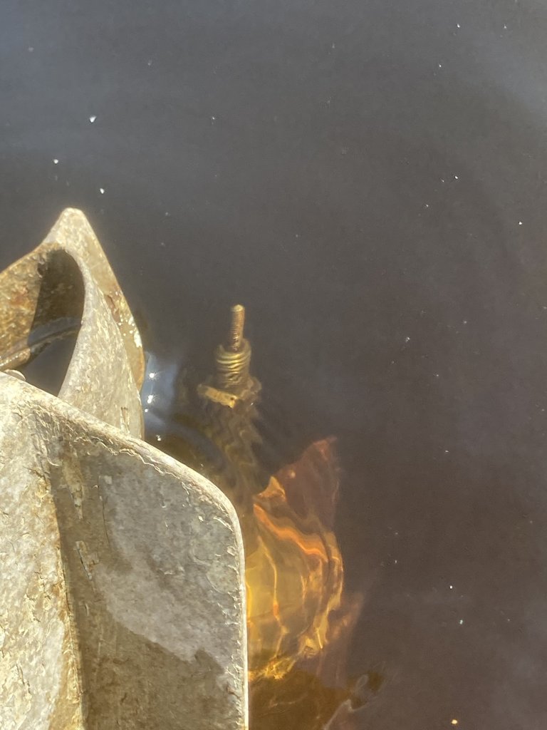

Dock kan jag ju inte fälla upp drevet/propellern högre upp än bifogad bild.
Kan man ändå skruva på när den är under ytan? Svårt å förstå tanken med pressening då.
Men återigen tack för hjälpen
Just nu skrev JohnMalmo:
Blev inte kränkt eller tog illa upp.
tackar för hjälpen här.
Köp en mask och snorkel så är det inga problem at skruva dit proppen.
Inte så här års iaf när det är varmt i vattnet.
Spänn upp en presenning i vattnet under drevet så att den fångar upp eventuella verktyg/delar som du kanske tappar när du hänger dit proppen.
På så sätt slipper du leta på botten efter grejorna.
Vet av erfarenhet (Jobbar som dykare)att det fungerar och att man tappar grejor allt som oftast när man skruvar med något under vattnet eller i vatten ytan, ett annat bra knep är att binda fast ett snöre i verktygen/delar(om det är möjligt) och fästa runt handleden.
En sån här press duger
https://www.jula.se/catalog/tradgard/utemiljo/presenningar-och-rep/presenningar/presenning-343021/
lägg någon liten tyngd i mitten av pressen så formar den sig bättre så att grejorna glider ner i mitten av pressen.
