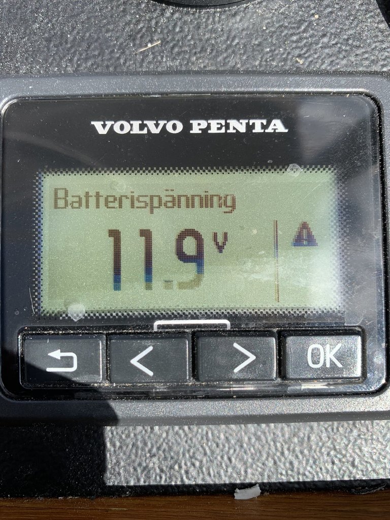

behöver man mäta med en multimeter eller kan jag lita på mitt instrument tror du? Här är mätt innan start(12,6) och sedan tomgång 1500rpm (11,9)
om du tror att det är gott nog med instrumentpanelen så sticker jag ut och testar på 2500rpm också.
så tacksam för din kunniga hjälp

Det ser onekligen ut som att generatorn inte laddar på 1500 rpm.
Om din display går på startbatteriet så duger den nog bra som mätare i detta fallet, tills vidare.
Testa att varva upp till 2500 rpm och se vad som händer med spänningen.
