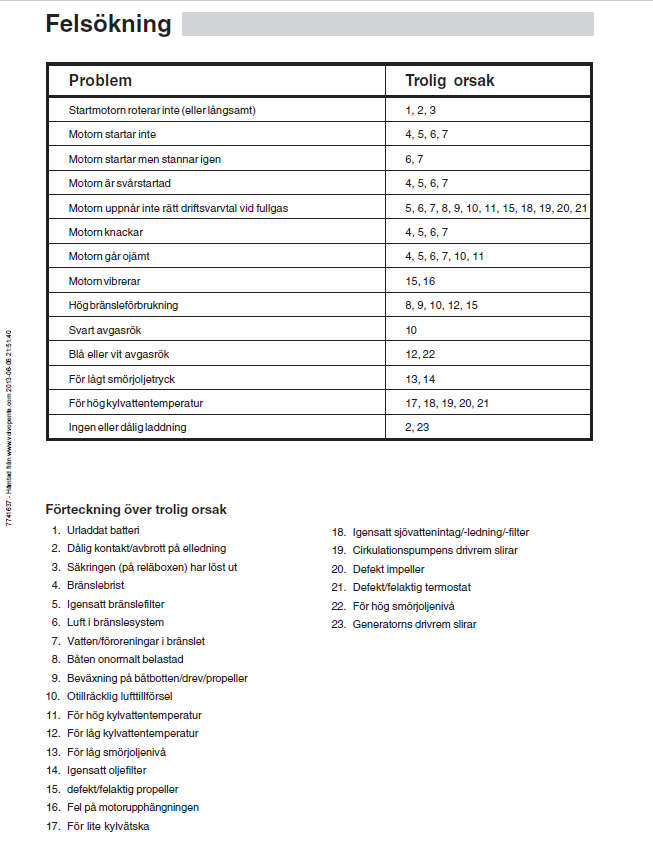

Tips på grundlläggande felsökning av dieselmotor
Så här under våren ser man många frågor om bl.a motorer som inte startar och i Pentas instruktionsbok till de gamla 31-41 och KAD motorerna så finns en liten guide som kan vara till god hjälp för att börja felsöka så jag lägger ett urklipp här så kanske det alltid hjälper någon att komma vidare.
