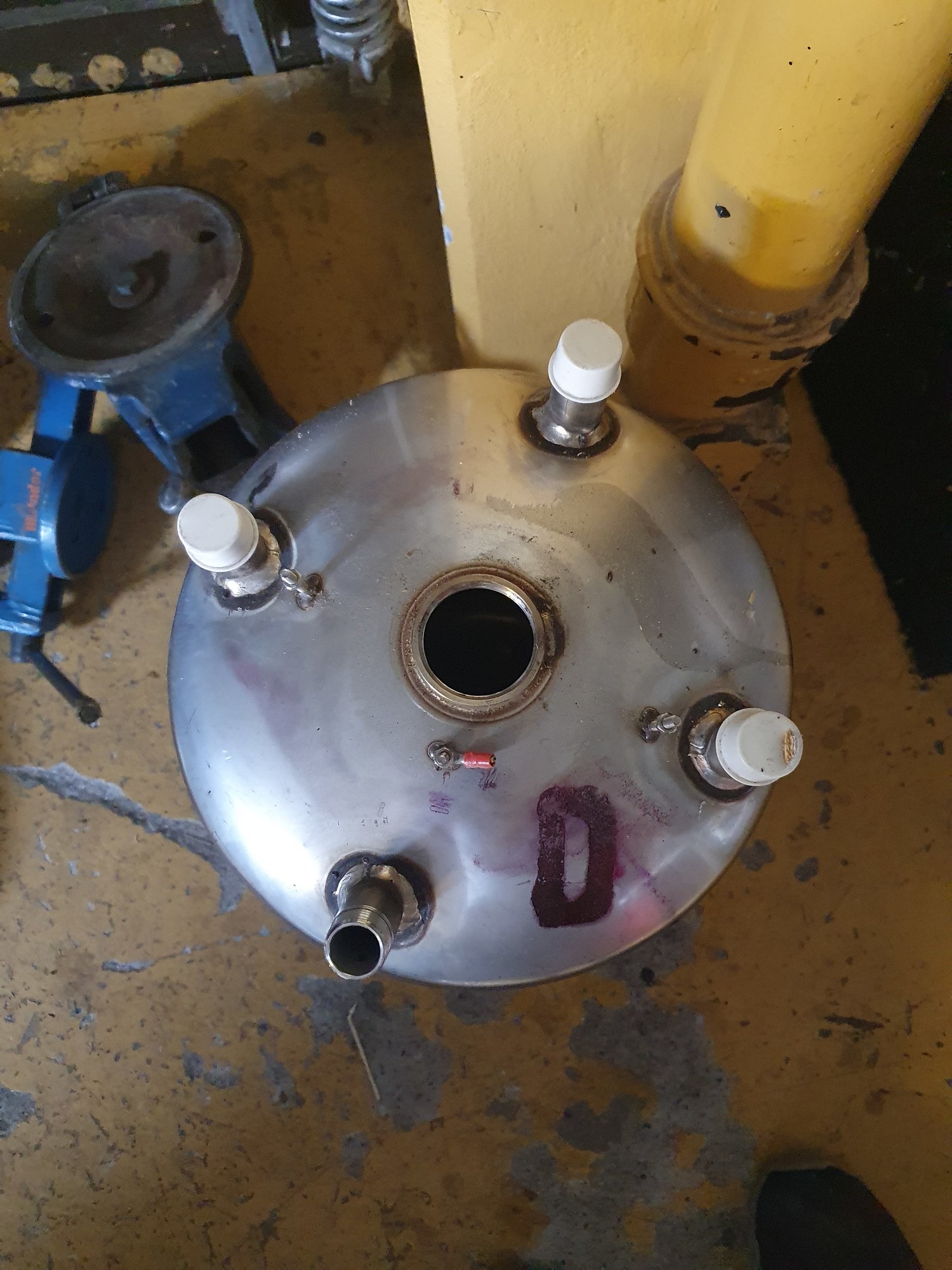

beemwepaouer 3 Postad 21 Juni , 2021 29 minutes ago, IngemarE said: Men tittade du inte på sidan 7 ? Så, nu kan det väl inte bli tydligare (om vi inte läser manualen högt för dig 😉) Men du vill väl inte dricka glykolvattnet ?!? Eller har du missat hur VVB fungerar, dvs att konstruktionen genom värmeväxling värmer upp färskvattnet m.h.a. motorkylvattnet (eller elpatronen) till nära dess temperatur - utan att ha fysisk blandning med varandra ? Då den ligger över 60°C kommer bakterierna dö. Sedan har Quick som standard av någon märklig anledning inte blandningsventil (som Isotemp m.fl. alltid har), vilket gör att det finns en rätt stor skållningsrisk. Det rekommenderas att komplettera med en sådan, dessutom räcker varmvattnet längre då. Men installationen av den tror jag du kanske skall ta hjälp med - i så fall. Fundera även på kapitel 7, främst punkt 1. Skrivet i all välmening, men ändå....🙂 Tack för all info, här kommer bild på mina anslutningar. Hur hjälper sidan 7 mig? Dela detta inlägg Länk till inlägg Dela på andra webbplatser
IngemarE 3 922 Postad 21 Juni , 2021 (redigerade) 8 minuter sedan skrev beemwepaouer: Tack för all info, här kommer bild på mina anslutningar. Hur hjälper sidan 7 mig? Men är det där en Quick VVB ? Vilken modell då (känner inte igen den alls), den saknar ju f.ö. även isolering ? Vilken som är motorkylvattenslingan får du väl kolla, det är ett slutet rör mellan två av anslutningarna som tar ett varv inne i behållaren - om det nu är en båt-VVB överhuvudtaget. För om du tänker använda den där i båten så har du en hel del jobb innan du ens kan montera den och fundera på att ansluta någonting alls. Ser mer ut som ett allmänt kärl än en VVB till en båt..... Redigerad 21 Juni , 2021 av IngemarE Dela detta inlägg Länk till inlägg Dela på andra webbplatser
beemwepaouer 3 Postad 21 Juni , 2021 7 minutes ago, IngemarE said: Men är det där en Quick VVB ? Vilken modell då (känner inte igen den alls), den saknar ju f.ö. även isolering ? Vilken som är motorkylvattenslingan får du väl kolla, det är ett slutet rör mellan två av anslutningarna som tar ett varv inne i behållaren - om det nu är en båt-VVB överhuvudtaget. För om du tänker använda den där i båten så har du en hel del jobb innan du ens kan montera den och fundera på att ansluta någonting alls. Ser mer ut som ett allmänt kärl än en VVB till en båt..... Mani-32_Hilda gav mig svar på min fråga, har du gjort det? 1 Dela detta inlägg Länk till inlägg Dela på andra webbplatser
IngemarE 3 922 Postad 21 Juni , 2021 (redigerade) 15 minuter sedan skrev beemwepaouer: Mani-32_Hilda gav mig svar på min fråga, har du gjort det? Du frågade om en Quick-beredare, och det fick du svar på. Att du har något som inte ens liknar en komplett Quick-VVB kan vi ju inte veta. Men sedan tyckte du ju svaret från @Mani-32_Hilda var konstigt, så då fick du ett svar från mig som kanske skulle övertyga dig i bakteriefrågan och inte koppla glykolvatten in i dricksvattendelen. Och så även förtydligandet nedan: 23 minuter sedan skrev IngemarE: Vilken som är motorkylvattenslingan får du väl kolla, det är ett slutet rör mellan två av anslutningarna som tar ett varv inne i behållaren - om det nu är en båt-VVB överhuvudtaget Men tycker du redan du har infon du behöver, så behöver du ju inte fråga mer..... Redigerad 21 Juni , 2021 av IngemarE Dela detta inlägg Länk till inlägg Dela på andra webbplatser
Georg_Ohm 5 127 Postad 21 Juni , 2021 30 minuter sedan skrev beemwepaouer: Tack för all info, här kommer bild på mina anslutningar. Hur hjälper sidan 7 mig? Blås med munnen i den anslutningen som saknar plastlock, känn med handen i den som sitter mittemot, om du känner din ”blåsning” där är det värmeslingan. Om det inte är det tar du bort en av de andra plastlocken, bara det ena, håll handen över hålet i mitten, om det nu blir motstånd när du blåser och du kan känna luften i hålet i mitten har du funnit anslutningarna för kallvatten in och varmvatten ut. Su kan även göra ungefär det samma med en trädgårdsslang, anslut den i valfri anslutning, sätt på vattnet, om det vara efter en stund kommer upp vatten ur motstående anslutning har du funnit värmeslingan, om det skvalar inne i beredaren har du funnit en av anslutningarna till färskvattnet. Gör sedan detta varvet runt, sannolikt hör motstående anslutningar ihop. Om du inte har en blandningsventil som du bör ha, så blir det varma vattnet väldigt varmt, som redan påpekats, dessutom håller inte den utgående slangen (med varmvatten) slangen den kommer att ”krypa” under slangkämmorna och lossna (obs! två stycken här) och det kommer att spruta ut varmvatten i det utrymmet som du har beredaren. Det kan hända även om du har en blandningsventil, så den första biten av varmvattenslangen bör vara värmerålig, ex.v en armerad gummislang. Dela detta inlägg Länk till inlägg Dela på andra webbplatser
