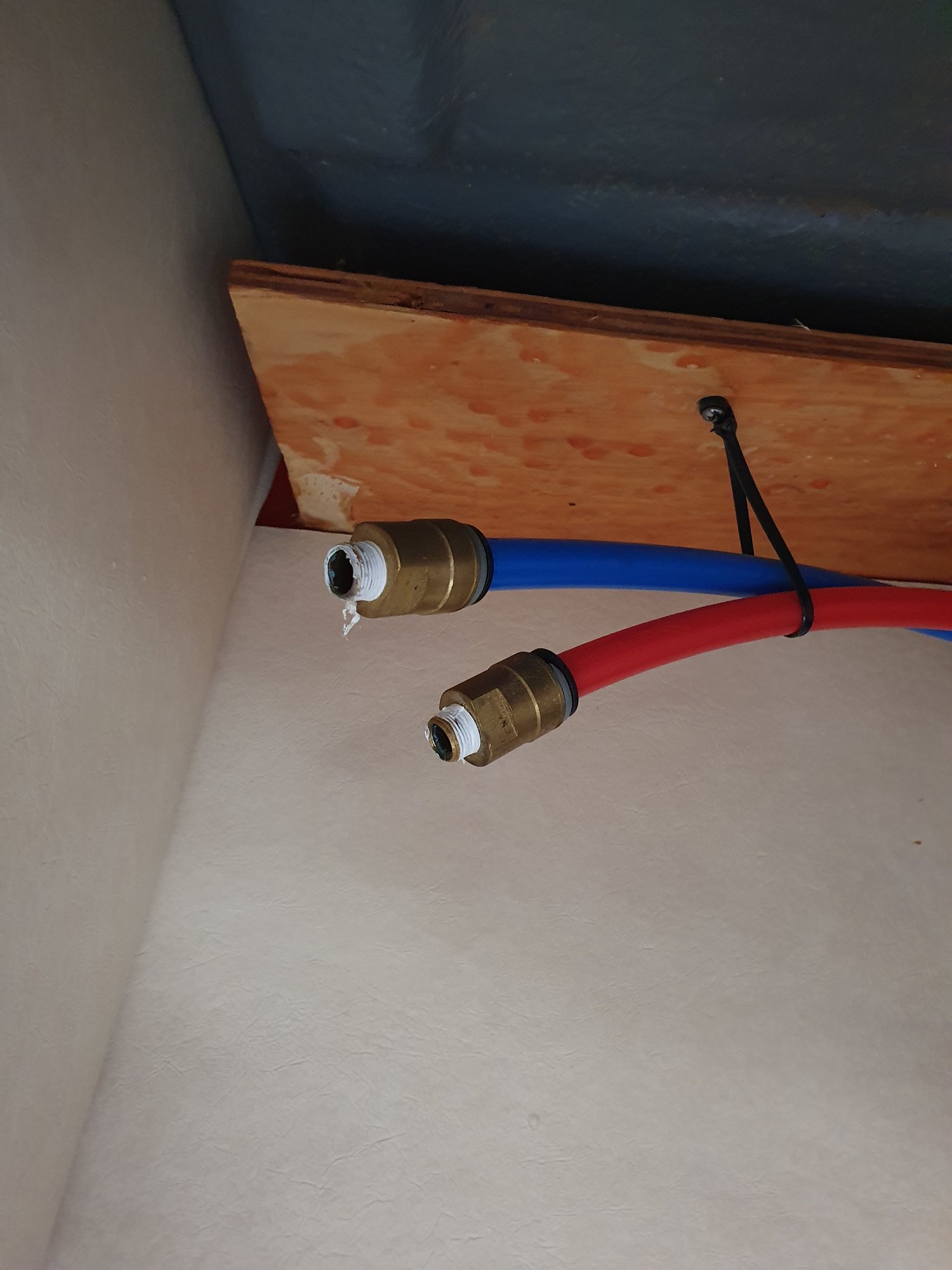

Skulle byta köksblandaren lite snabbt men dels var det utvändig millimetergänga på på PEX-ledningarna, samt att ledningarna är 16 mm och inte 15 mm från exv. Whale/Uniquick som Campingvaruhuset, Hjertmans, Seasea mfl säljer. Blandaren är från IKEA och har 3/8 invändig gänga på anslutningarna.
Detta är en Sea Ray så alla med en amerikansk båt med färskvattensystem som behövt byta blandare måste ha ställts inför samma problem! Eller bara att byta en av snabbkopplingarna blir utmaning om man inte hittar antingen en övergång från 16 till 15 eller 16mm-kopplingar. Någon som sitter på erfarenhet?

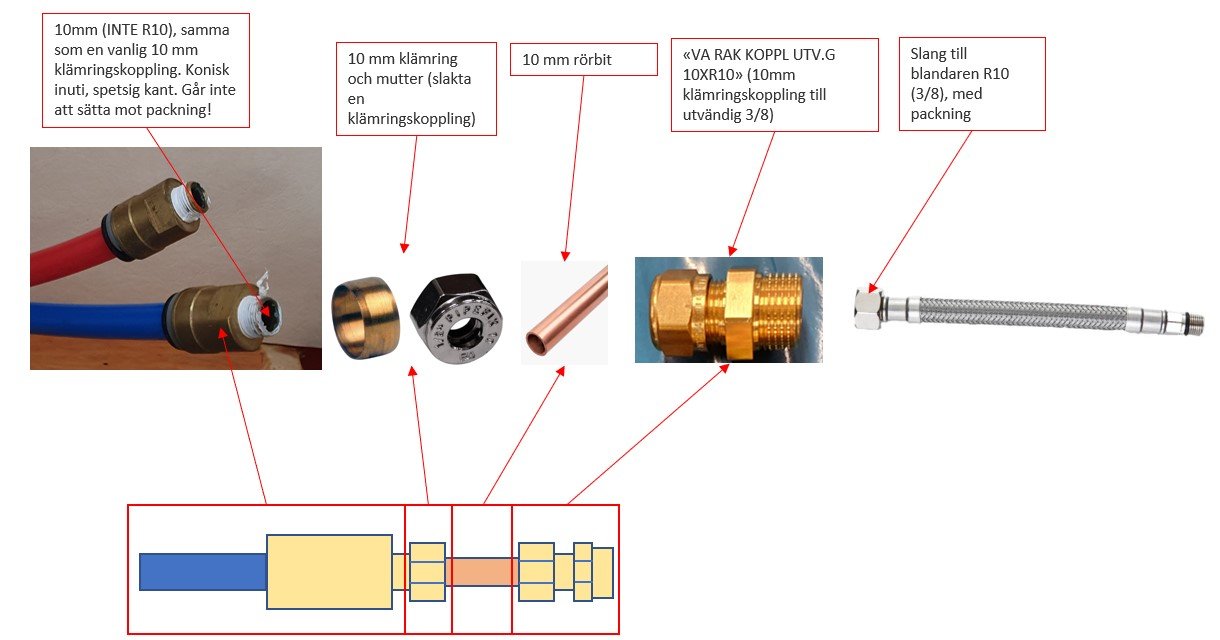

Jag har nog hittat två lösningar på problemet, för framtida referens.
1. En lösning är att koppla om det med en liten 10 mm rörbit, se bild. Den utvändiga gängan som sitter på PEX-röret nu är samma dimension som på en 10 mm klämringskoppling, så muttern från en 10 mm klämringskoppling passar rakt på. Tyvärr finns det ingen övergång från 10 mm till R10 (3/8 tum).
2. Annars finns det att köpa Watts AquaLock (tidigare Sea Tech) 1/2 tum till 3/8 på typ Amazon, artikelnummer 3519-1006. Då passar blandaren rakt på.
Det finns en Watts-filial i Danmark som jag pratat med, men de lagerför inte denna produkt specifikt och knappt några AquaLock-produkter. Dahl ska vara Återförsäljare för Watts men de kan således inte heller få tag på delen. Så amazon eller liknande gäller.
Övrig info: 16 mm PEX-rör är alltså 1/2 tums och kopplingen på vanliga blandare i Sverige är 3/8 tum. Så 1/2 tum till PEX-röränden och 3/8 utvändig gänga på andra sidan är målet. Nobless Marin (Sea Ray Center) hade ingen lösning på problemet, vilket var konstigt tycker jag.Koppla ihop bild.pptx

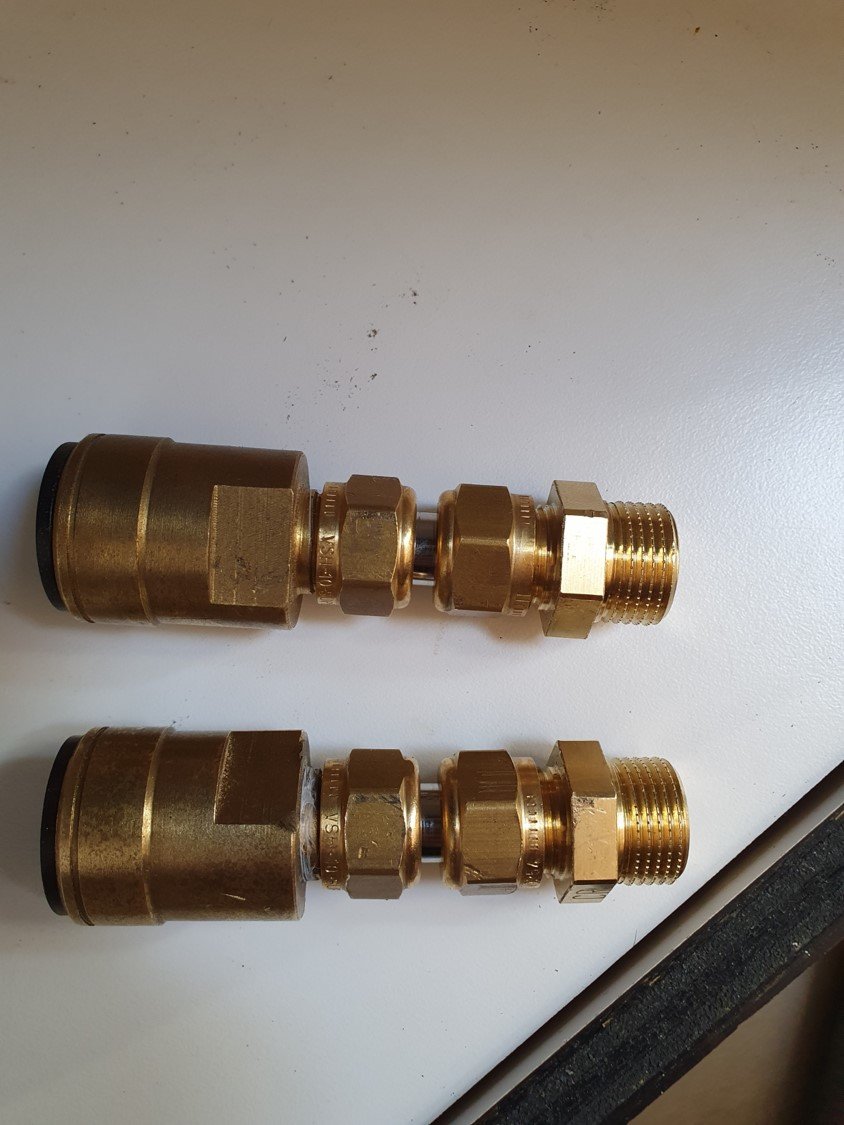

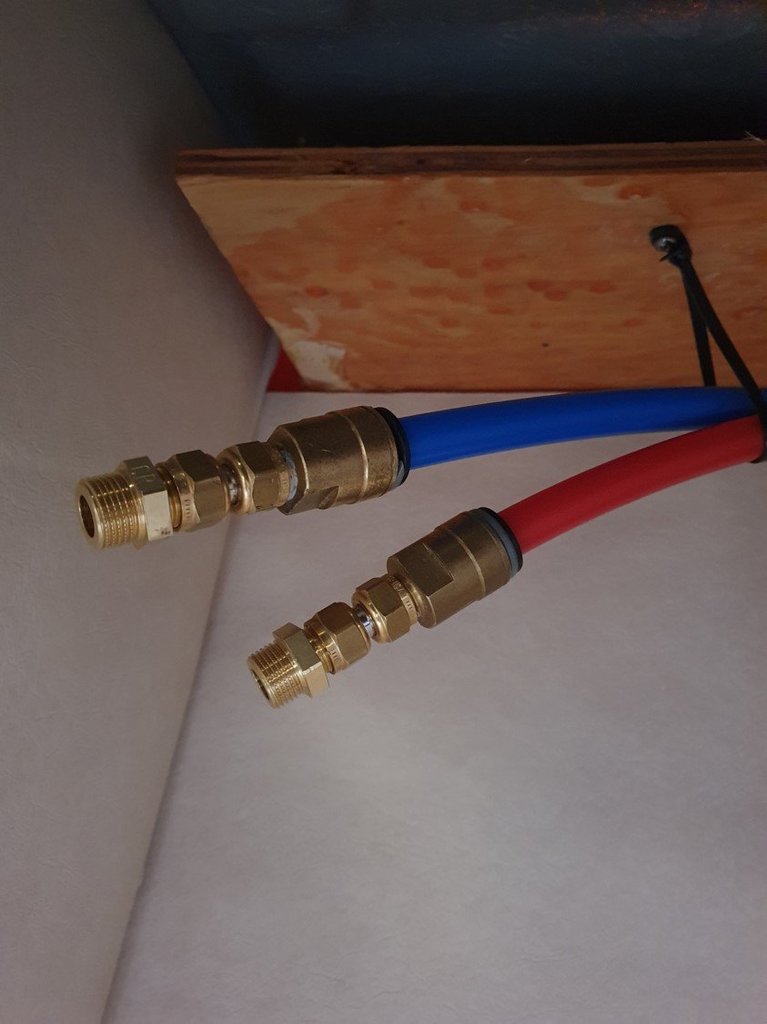

Jag löste det idag som jag skissade upp tidigare. Den raka kopplingen med 10xR10 utvändig gänga var en utmaning att hitta, fanns inte i några konsumentbutiker alls, bara hos grossister. Lyckades handla på konto där tillslut så för mig löste det sig. Här är resultatet:

Hehe ja det har du rätt i, jag behövde köpa och fixa allt detta med deadline idag (ska ut med båten ett par dagar). Men ja, på nätet finns ju allt såklart, jobbigt när det är akut bara 🙂
EDIT: Jag hade 15 mm rör visade det sig när jag kom ut och mätte, tog för givet att det var 16 mm (1/2 tum). Så det kanske hade gått att hitta en Whale-koppling med 3/8 utvändig gänga i andra änden, men nu hade jag allt för att lösa problemet så fick bli så här. Så läxan är att mäta innan!

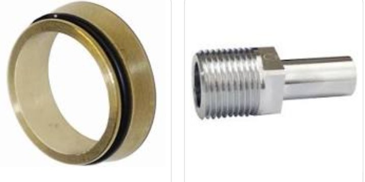

Kom in lite sent i matchen... :(
Kan ju hjälpa någon annan i framtiden.
1082231158_Screenshot_20210618-091722_SamsungInternet.jpg.c16df287a6f0907895d5913e7a3f210a.jpg1233033173_Screenshot_20210618-091838_SamsungInternet.jpg.ae940505e690106167921c115f1dd0da.jpg
Finns även okromad, men orkar inte leta upp bilder.
Cirkapris i mässing  30 + 20 = 50 kronor
Det finns även andra listiga produkter som planadaptrar (vet inte om det finns 10 mm och så ska de ju pasa i bef. koppling) och färdiga övergångar.
