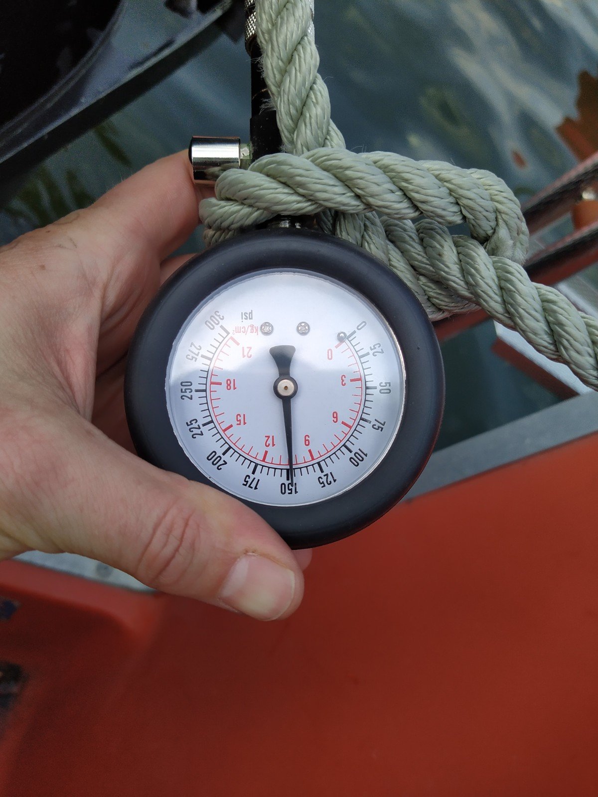

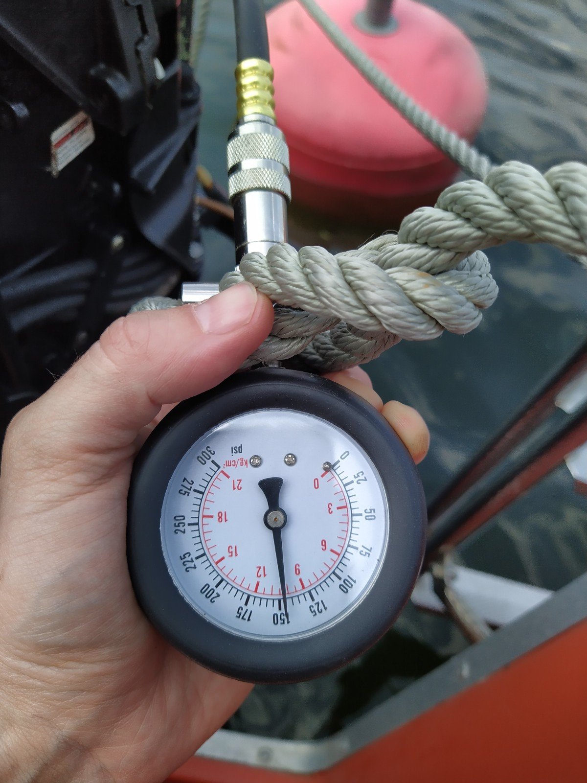

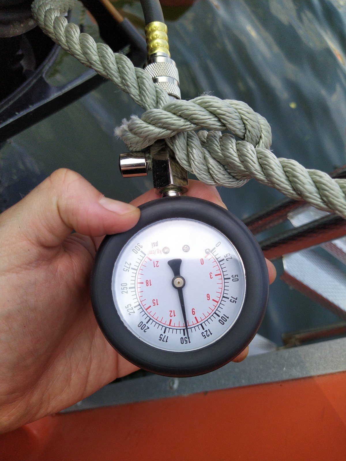

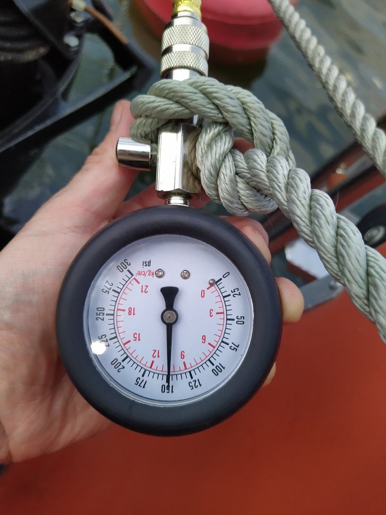

Kompressionsprov visar jämna värden för alla cylindrar (se bilder).

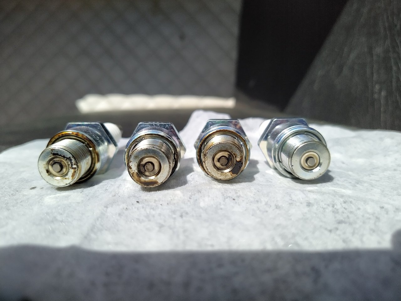

Jag blir lite konfys för stiftet ger gnista,/. När jag jämförde stift tre och fyra så såg det likadant ut när tändningen vreds om. Men det kan alltså ändå vara tändningen som felar - dvs att gnistan inte kommer vid rätt tillfälle typ?
8 timmar sedan skrev skeppohojojoj:

Tittar man på stiften (bild längre upp i tråden) så ser ju stift fyra radikalt annorlunda ut jämfört med de andra. Det ser rent ut. När jag kände på det tyckte jag det verkade aningen fuktigt/oljigt, men inte alls som de andra.
Är jag helt fel ute här? Andra har ju svarat ovan men jag kan ändå inte släppa den tanken.

- När jag kollar 4:ans tändstift (tar ut gör rent, skruvar i och kör motorn lite till) så tycker jag att det blir blött, eller iaf oljig/skitigt.
Slutsatser så långt:
- Att 4:an stift blir skitigt vid drift borde borga för att det kommer fram soppa till cyl 4? Eller kan det vara allmänt "skit"/olja som geggar runt i cyl sedan gammalt?
- Att 4:ans tändspole tänder mot 3:ans cyl borde tyda på att det är något med cyl 4 som är fel och inte CDI som föreslagits ovan? JA/NEJ?

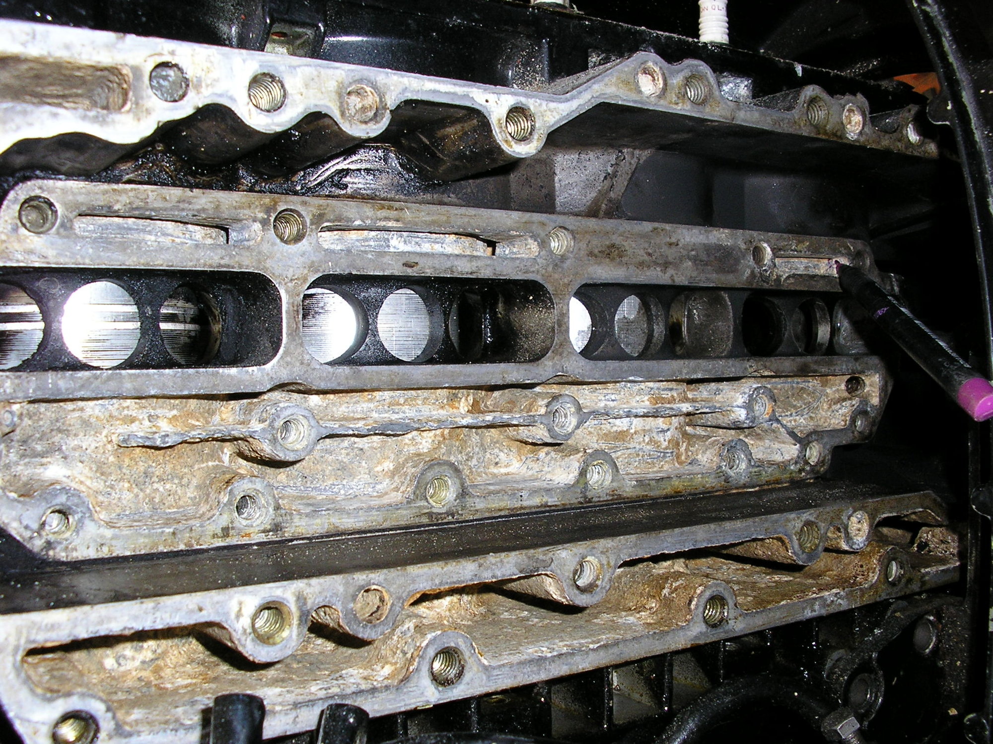

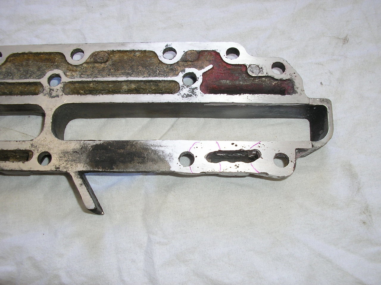

Den är väl uppfrätt som tidigare motorer här på forumet där man gått bet på felsökningen, under agasplåten finns en vattenmantel kåpa och den har några ställen vid 4 som lätt oxiderar igenom och läcker, materialet går hjälpligt att svetsa ev skulle nog det gå bättre att zink löda med såna där magi trådar som säljs på nätet eller någon kemisk metal .  Någon gång har jag lekt med tanken att det borde gå att köra kylsystemet slutet med kylartätning för att laga de porer som bildas nere vid 4'an troligen av gammalt vatten under vinterförvaring. P7062058.thumb.JPG.31c947a4fdde9698aec847b40a0e5b3a.JPGP7062054.thumb.JPG.365d8feb37fd900a0ddcb8354e894ab4.JPGP7062056.thumb.JPG.379e99ee623c1ede7535113cfa7627db.JPG
42 minuter sedan skrev Eile:
Bör jag öppna och kolla, eller vad anser du?
