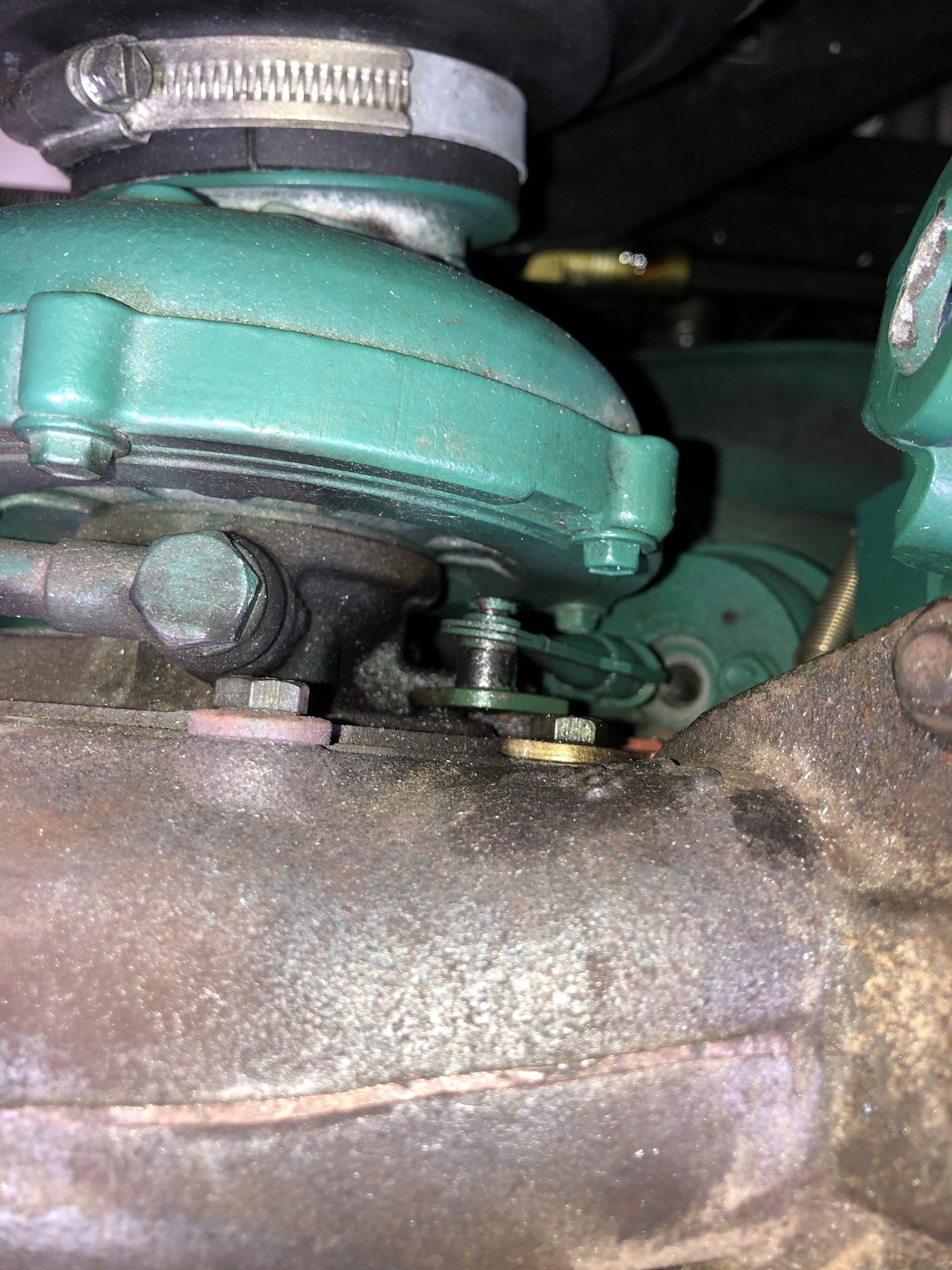

Hejsan
mår det den armen mitt i bild som går ner till klockan?
den går endast att röra ner några millimeter hur långt ska den gå att motionera?
Ja det är den armen. Ta lite rostlösare mot turbinhuset och försök att "motionera" armen, för mer än ett par mm ska den röra sig men jag kan inte ge dig något exakt mått. När den lossar bör du känna något mekaniskt stopp i ändlägena
Redigerad av Makro
2 timmar sedan skrev Makro:
Nu har jag smörja upp armen mellan turbon och klockan den löper nog som den ska nån drygcentimeter upp o ner, är ute nu i testar.
