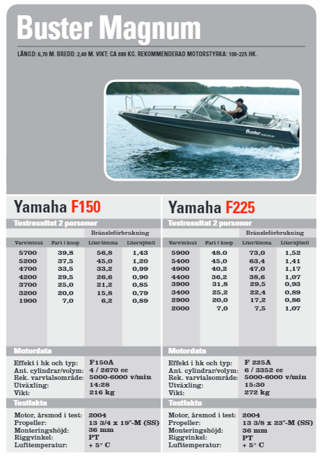

Har just köpt en Buster Magnum med Yamaha F200 -07.
Vad har ni för hastighet och varvtal på typ samma upplägg ?
Patric
Har du sett Yamahas körfakta för den generationen? Du borde ligga mellan dessa alternativ. Vad har du för propeller?
Det finns även Yamaha körfakta 03 med F200.
Är inte i närheten av det. Varvar bara 5700.
Skall kolla propeller typen först.

Vadå bara 5700, är inte rekommenderat maxintervall 5000-6000 rpm på din motor?
Propellern är nu 14 3/8 x 21 ballistic
Jag har en Yamaha black Steel 13 3/4 x 21M som skall testas.
