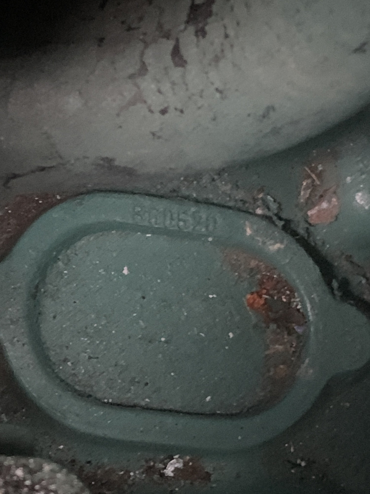

2021 0 Postad 14 Juni , 2021 Eller detta? 860520 Dela detta inlägg Länk till inlägg Dela på andra webbplatser

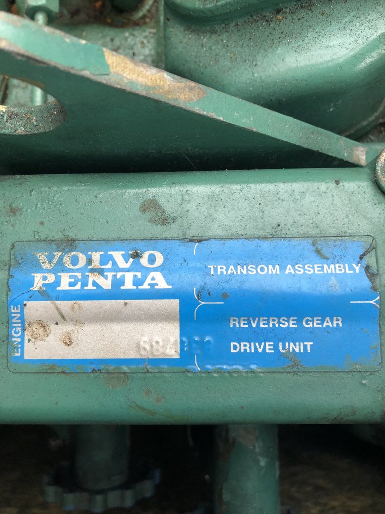

sanktanna 279 Postad 14 Juni , 2021 Nej, ingendera. Skylten ska sitta på backslaget. Om du inte hittar den eller om den inte finns så ta en bra bild på hela backslaget. Ingemar Dela detta inlägg Länk till inlägg Dela på andra webbplatser

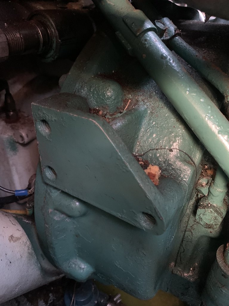

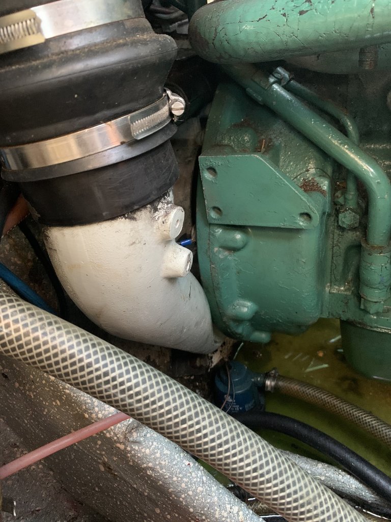

2021 0 Postad 15 Juni , 2021 Duger dessa bilder? Svårt att komma åt. Eva Dela detta inlägg Länk till inlägg Dela på andra webbplatser
sanktanna 279 Postad 15 Juni , 2021 Hej. Eftersom det visar sig att du inte har en MD31 utan en aquamatic-motor så har du inte något backslag. Din motor har drev och då kan du inte ha råkat ut för det fenomen jag har stött på. Vad du däremot kan kolla är att kylvattenslangen på utsidan inte har lossat vid drevet. Om det har hänt så kyler inte motorn när båten planar. Ingemar Dela detta inlägg Länk till inlägg Dela på andra webbplatser
2021 0 Postad 16 Juni , 2021 Hej Tidigare ägare bytade från aquamatic till md 31. Ska kolla slangen. Om jag fattat rätt så ska den vara böjd neråt så den kan ta in vatten vid planing? Dela detta inlägg Länk till inlägg Dela på andra webbplatser
