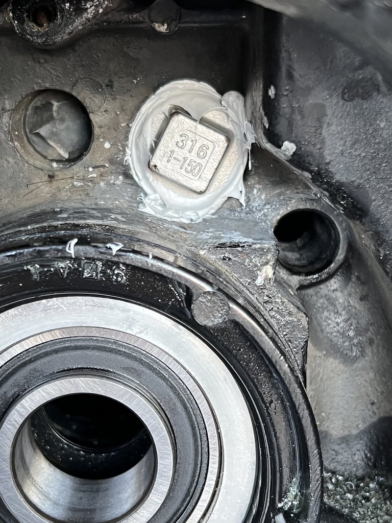

Tjoho, jag hittade felet, det var nästan stopp i övergången i innerskölden, jag satte dit ett separat vattenintag så var värmeproblemet löst.
tack för att du återkopplade lösning.  bravoitis .. finns bilder . har du bravodrev? finns uppgradering på slang/rör   B
